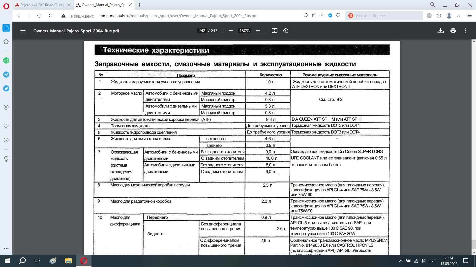

6G72 замена масла через щуп возможна?

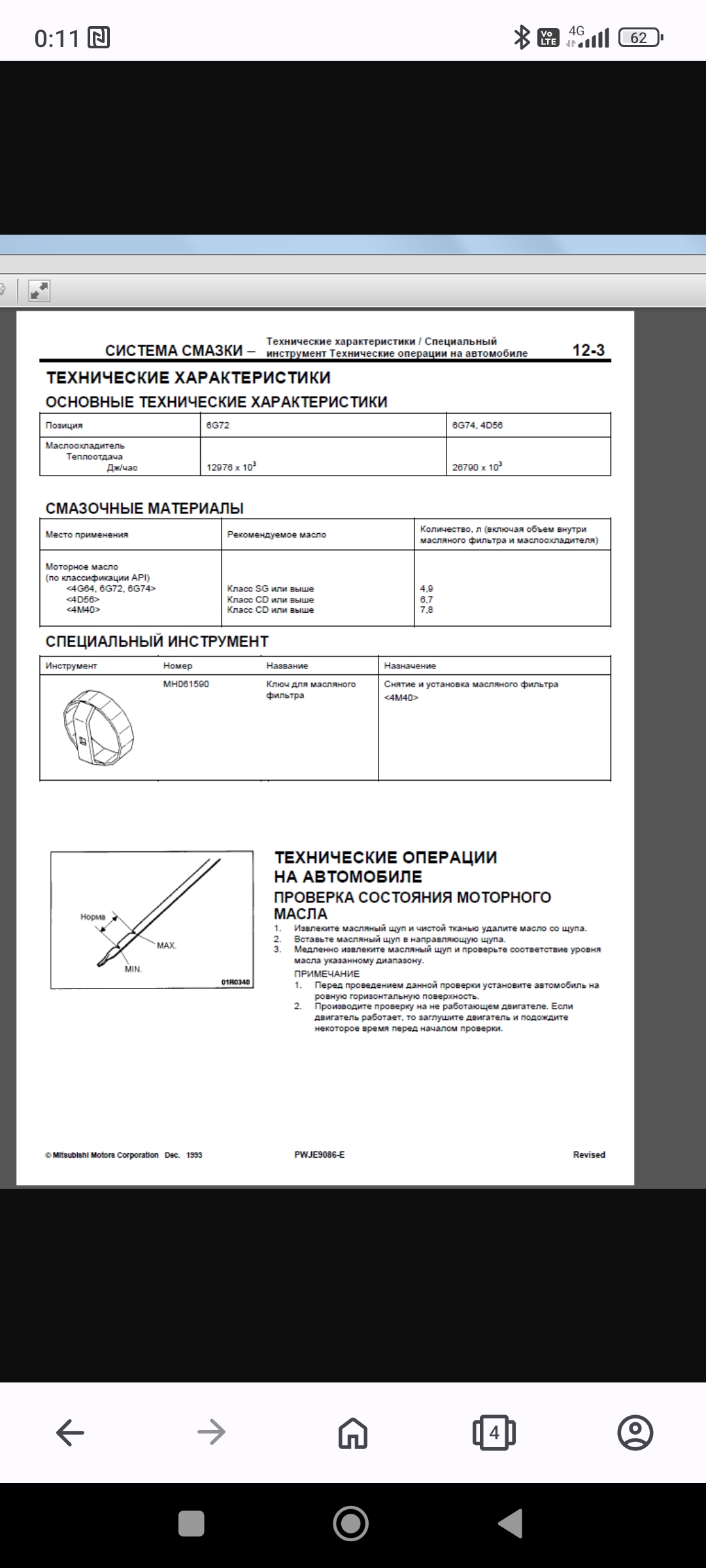

Тогда встречный вопрос.
Откуда столько масла если в 72-й на Монтеро Спорт 99-го года емкость системы 4.2 литра?
После капиталки сухой мотор берёт 4.5 литра.
4.0 именно при замене, чуть ниже уровня на мм

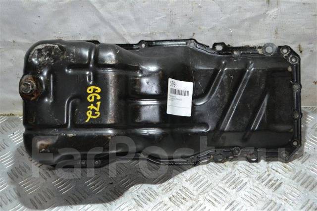

Диаметр пробки, надеюсь, помнишь) вот теперь скажи, сколько масла НЕ вытечет? :)
P. S. С учётом подобранного фильтра бОльшего объема, на своей машинке откачиваю/заливаю ровно 5л! :*VICTORY*:

Chumahod писал(а): А вот в этом
У него железный поддон.
Там остаток значительно меньше.
Смайлик писал(а): Видимо в Питере другие эталоны объема...
В Питере с этим всё нормально. Не переживай.))
Ты эти картинки кому-нибудь другому показывай.
У меня они есть.
Только на них 72-й от П2. А там есть масляный радиатор мощность которого указана выше в таблице.
У меня для тебя есть данные на 2004 год, с алюминиевым поддоном.
Но в любом случае там меньше чем ты тут насыпаешь....))

SNOOPER писал(а): ВЛОЖЕНИЯ
Саш, эт только картинка. :)
Я на днях со своего почти 5 откачал)), + фильтр...
