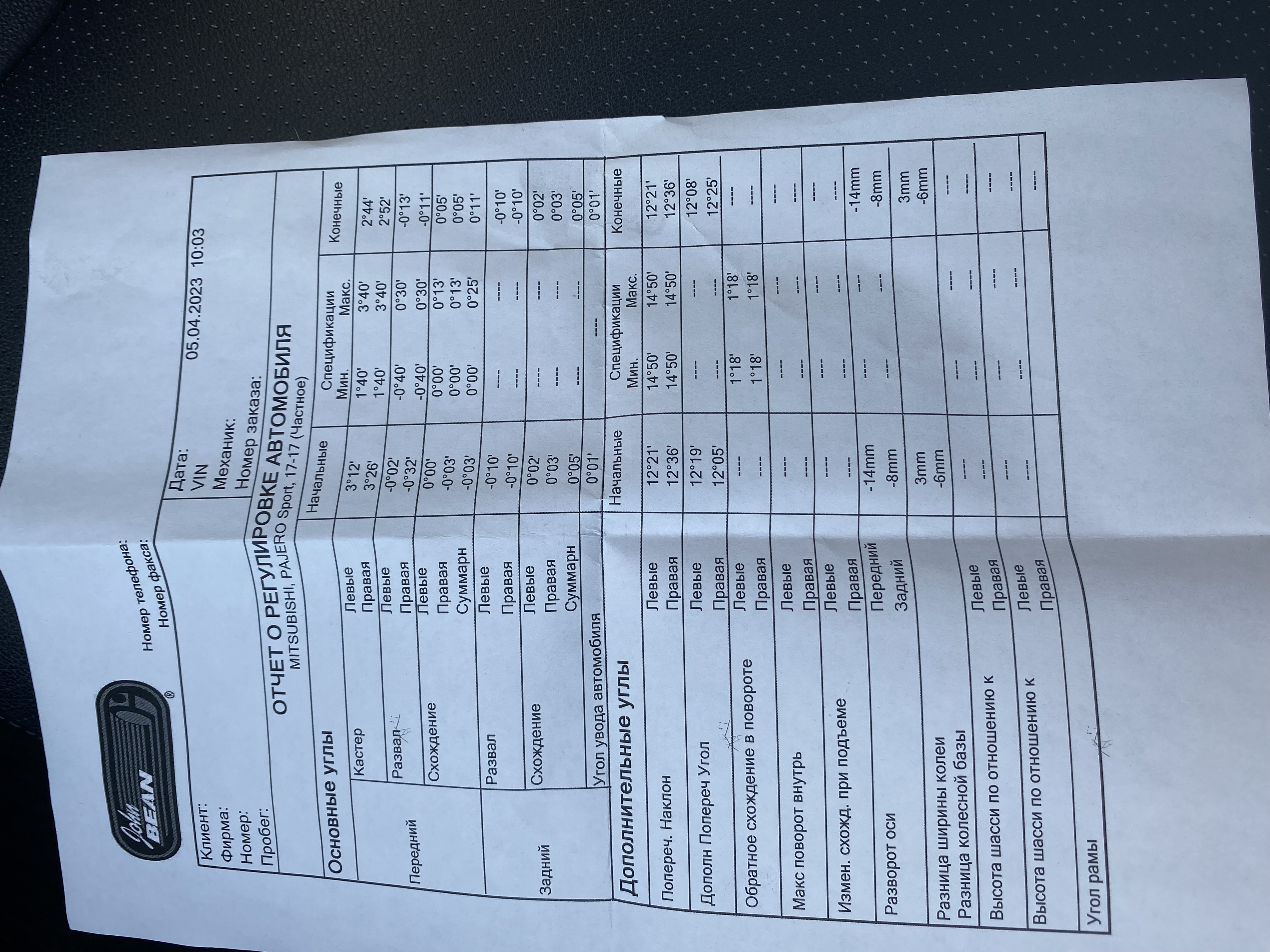

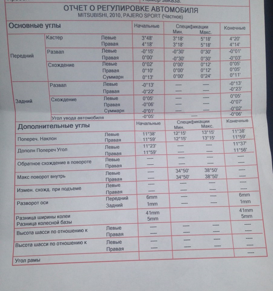

Сход-развал полностью сделан + Кастер.
Все в норме.
Я бы не назвал это гулянием по дороге, не рыскание.
Гуляние было, решилось заменой сайлентблоков.
Тут чувствуется какая-то зажатость, будто меняются углы наклона машины и в этот момент идет усилие на рулевое управление.
Например, заезжаешь одной стороной на пригорок и сразу тяжесть на руль идет, желание в сторону пригорка силой вернуть руль, но удержать не реально, отчетливо переживается качание руля

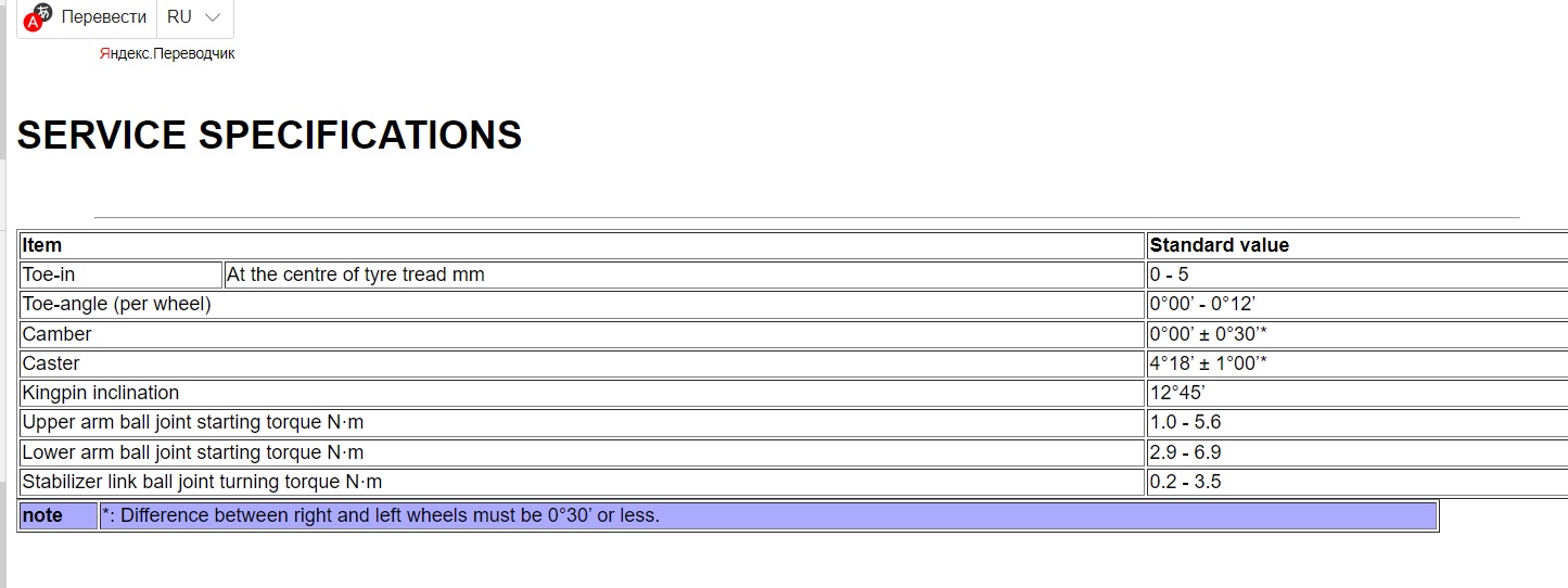

Проблема с рулевым управлением
Кажется это значения не спорта 2
Там кастер 3.18-5.18. Надо загуглить.
П.с. вот из интернета

Вот теперь тоже думаю, может не так настроен Кастер и машину из-за некорректных углов нагрузка на передок и он тяжелый?

2 раза делал с-р в одном и том же месте, может все-таки косякнули по цифрам!? Так как ранее если и были утяжеления руля, но не такие, что аж руль вышибает из рук.
Относительно рейки, новая, не люфтит, на месте крутит норм, на вывесе тоже, бесшумно.
Как вот сильно мои цифры по Кастеру могут влиять на управляемость, вот тут вопросы.
Куда бы в Москве заехать на сход развал, поправить четко?

Попробую
Завтра заехать на другой стенд, может поправят в лучшую сторону.
Шаровые смотрели как раз перед проведением последнего сход развала, тк до этого меняли сайдентблки на все рычагах.
Все двигаются ровно. Нареканий не поступало.
Рейка конечно новая (стоит месяца 4-5), но блин, ощущения тяжести и на родной были и на новой, поэтому отсекаю эту мысль.
Кастер покоя не дает;) ну вот так, чтобы руль полностью в центральное положение не возвращался и не четко удерживался у центральном положение при прохождении неровностей - такого точно не было ранее. Проявилось вот вот после с-р. Может программа у них косячная стоит.
Сегодня еще раз проверил - на месте (на песке и на асфальте) рулем поворачиваешь и ничего не скажешь лишнего, крутится, не легко, стандартно для нашего класса машины. На подъемнике крутятся легче, ровно, без закусов. На заведенной на подьемнике - вообще мизинцем.
Все ухудшается при движении (особенно при торможении на неровностях). На ровном асфальте более менее себя ведет, никуда не тянет (даже при торможении).

Посетил стенд сход-развала, в итоге ничего криминального не выявлено. Все настроено, как положено.
Учитывая тот факт, что замена частей передней подвески (шаровые, сайлентблоки) и рулевого управления (рейка, насос, тяги с наконечниками, одна крестовина рулевого вала), замена резины, а также продувка шлангов ГУР, не решила имеющуюся проблему, надо искать далее.
Но все-таки одним явным симптомом, который не дает покоя, является то, что при езде "на холодную" и на протяжение 40+- мин руль тяжеловат, да, и езда на неровностях (колея, перекаты) ощущаются очень явно, в этот момент все передается на рулевую колонку, что несет противный дискомфорт, при этом по ровной прямой дороге машина прёт, выбег отличный, ничего не тормозит, НО - все эти ощущения реально указывают на нехватку ГУР, не сглаживает он все эти передаточные моменты от дорожного покрытия.
Но вот уже на горячую, спустя n кол-во времени, рулежка становится еще более тяжелой, подруливание не реально, больше похоже на перетягивание каната, или натяжку пружины
перестроения в полосе, или выход в поворот - тут только двумя руками, НО, специально решил проверить, остановился, заглушил, проверил на ощупь горячительность жидкости в бачке ГУР, и крестовины вала (верхняя), прилично горячие (что вполне нормально). Но после, спустя минуты 2-3, ощущения меняют, руль становится таким, как был "на холодную". Что это? Загадка.... Мистика...
