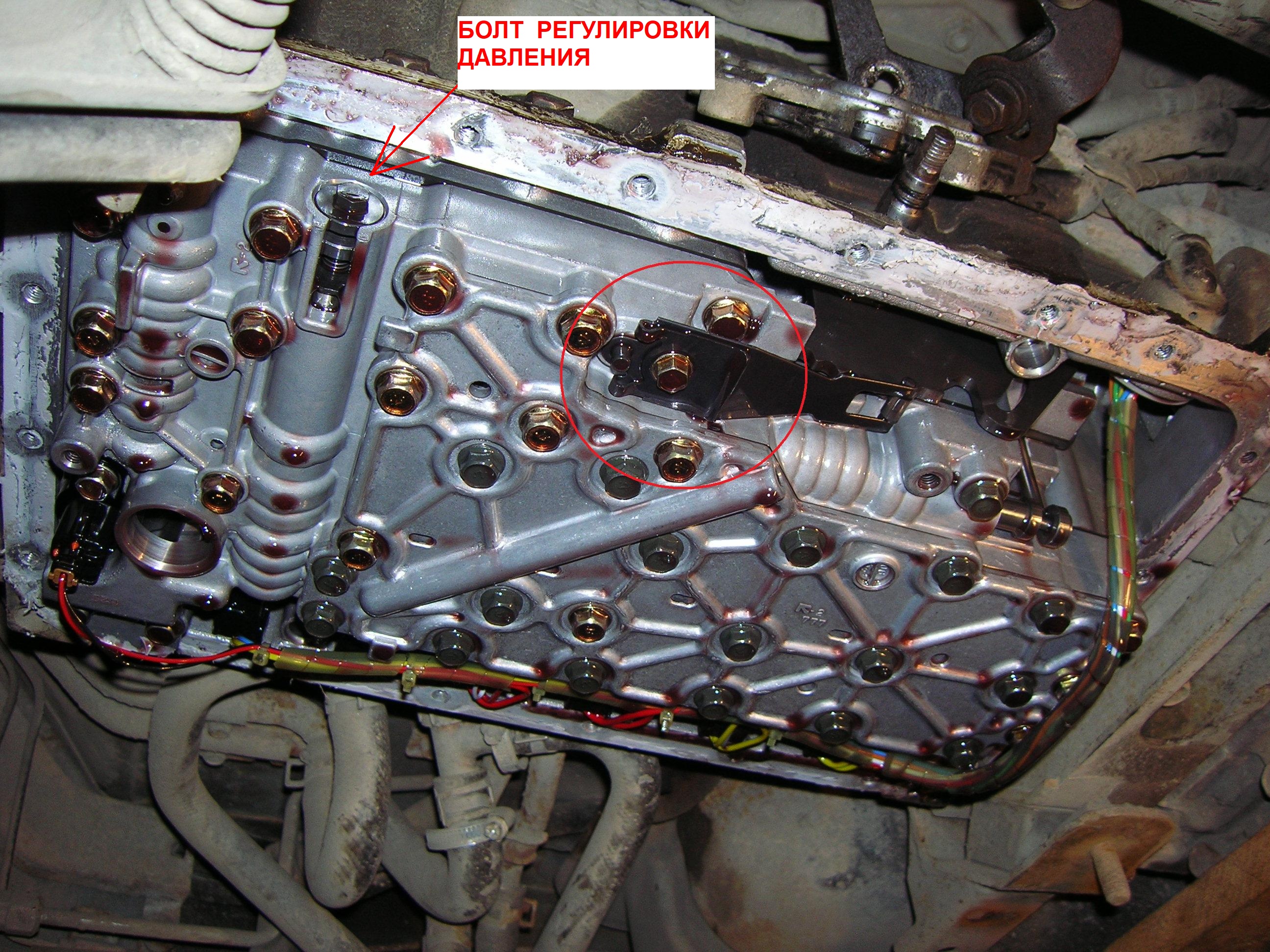

с АКПП происходит что то непонятное после прогрева
можно попробовать добавить давления крутанув (выкрутив) болтик давления на 3 оборота
P.S. если не поможет
то как выше написал дядя Саша, в переборку
