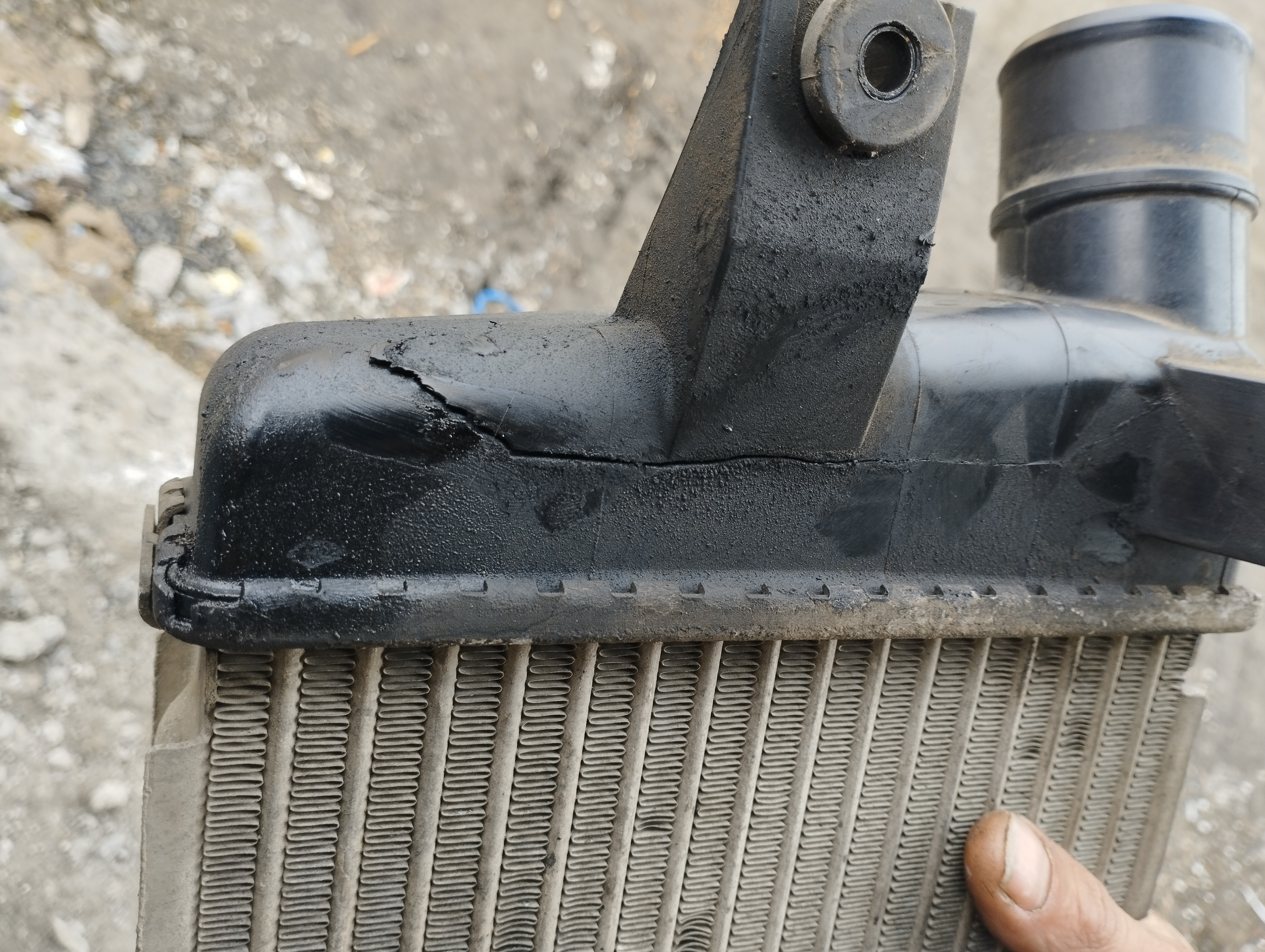

Как оказалось, несколько месяцев или лет :( я ездил с треснутым радиатором интеркуллера.
В городе потеря в мощности вообще не замечалась.
Заметил только в горах, при подъеме на перевал. Плюс стала появляться "Ошибка Р0089"
"Ошибка P0089 расшифровывается как «регулятор давления топлива неисправен» (в английском языке звучит так — Fuel pressure regulator 1 performance problem fuel pressure regulator,mechanical fault). Это выражается в том, что упомянутый узел не может отрегулировать давление в рампе."
Заменил радиатор, но через три дня опять "Ошибка Р0089". Она может появиться, затем пропасть. Можно сбросить и она неделю не появится, потом появится. И ещё, иногда, двигатель переходит в аварийный режим (с этой же ошибкой) и обороты более 1200 не поднимаются. Но стоит заглушить и завести заново и всё нормально.
В связи с вышеизложенным вопрос: насколько была вредна езда с треснутым радиатором и где теперь искать причину ошибки?
PS Добавил фото трещины.

lesnik5000 писал(а): Вот этот механизм регулирует давление в рампе : http://www.pajero4x4.ru/bbs/phpBB2/view ... &start=300
Да, но помимо него ещё много чего может быть https://elm3.ru/diagnostika/oshibka-p0089
Начну с замены топливных фильтров...

Часто неисправность клапана видна на хх. Можно помониторить соответствие заданного и фактического давления топлива. Когда есть скачкообразное отличие, то клапан под замену. Я поставил ниссановский, 4 года и 130 тыр без проблем

molvinets писал(а): Часто неисправность клапана видна на хх.
Да, обороты-то плавают! Думаю, клапан тоже под замену.

molvinets писал(а): Я поставил ниссановский
Nissan A6860-AW42B ставили?

Anyman писал(а): В связи с вышеизложенным вопрос: насколько была вредна езда с треснутым радиатором
пыль и прочий абразив летели в ДВС и ушатывали/пескострули/стирали поршневые кольца и стенки цилиндров, собственно результат очевиден, ресурс ДВС - тоесть скока ему ещё осталось отъездить до начала масложора резко снижен.

Anyman писал(а): Nissan A6860-AW42B ставили?
Ага, он самый. Вот загадка, как лопнул радиатор-то?

molvinets писал(а): Вот загадка, как лопнул радиатор-то?
Да, х.з., хорошо, что в горы съездил, а то до сих пор так бы и гонял на дырявом.

SNOOPER писал(а): Ну положим не сильный, если фильтр воздушный меняешь вовремя.)
Фильтр менялся вовремя, всегда вместе с маслом. Вообще, судя по черным отложениям на радиаторе кондюка, расположенного напротив, вылетало-то как раз из трещины интеркуллера.
