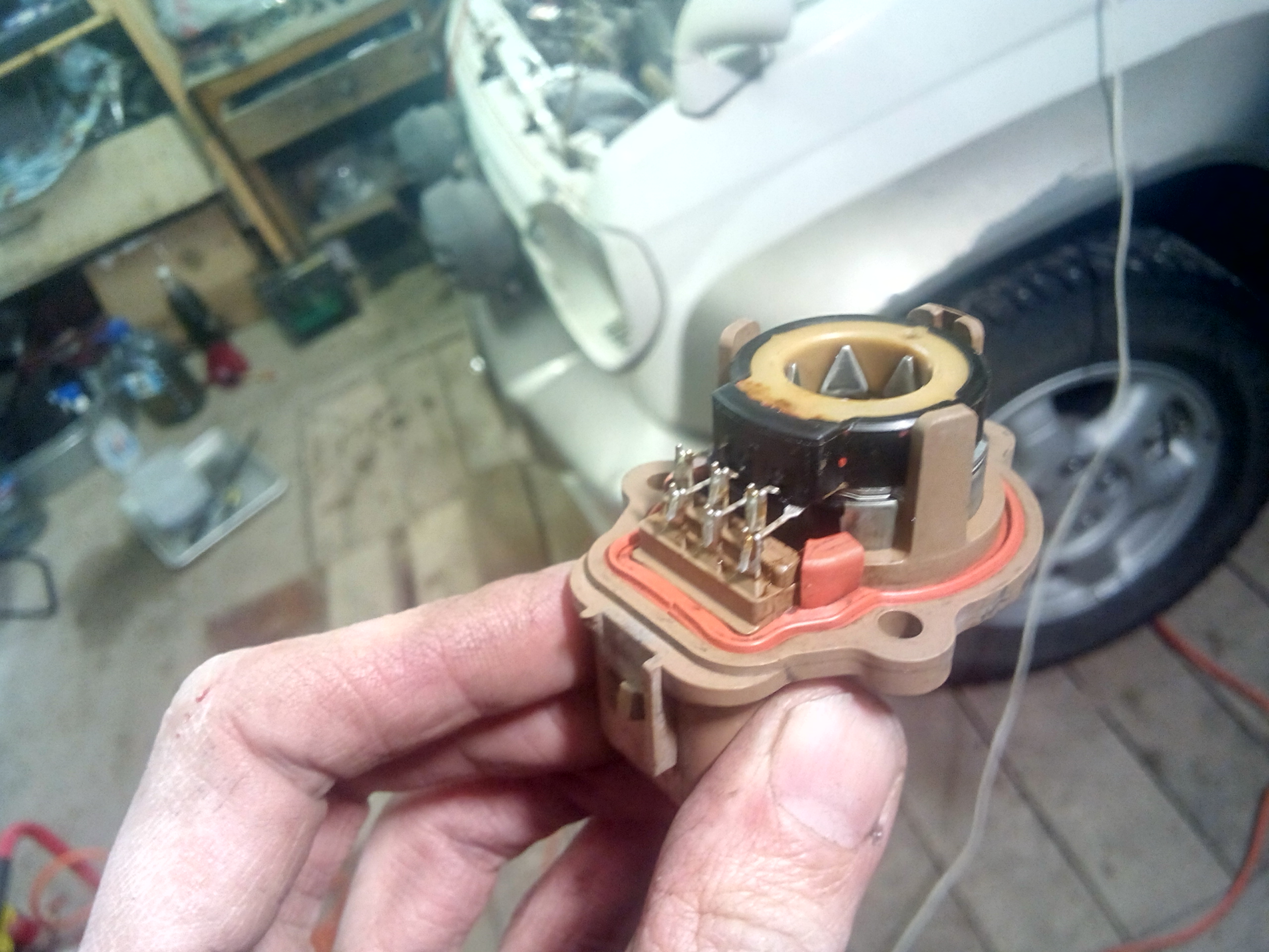

Регулятор холостого хода
Джуниоровские, оригинальные РХХ хороши тем, что их можно починить, он легко разбирается, отпаиваются катушки, и заново перематываются. По сути это шаговый двигатель.

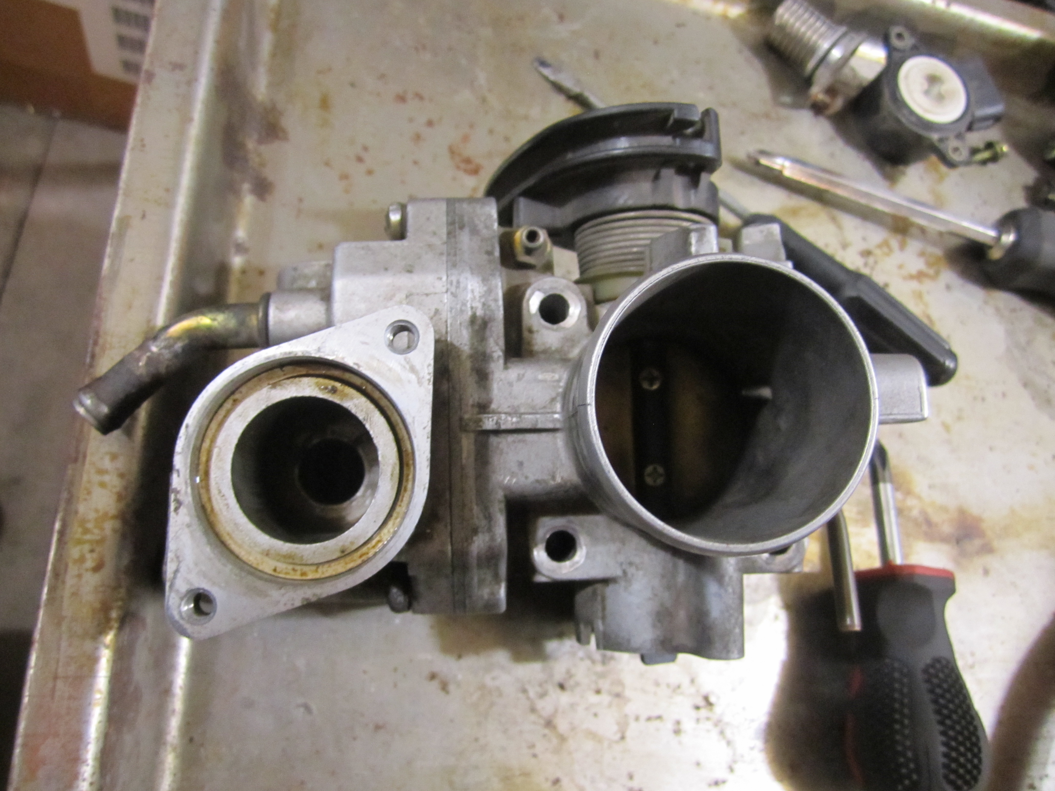

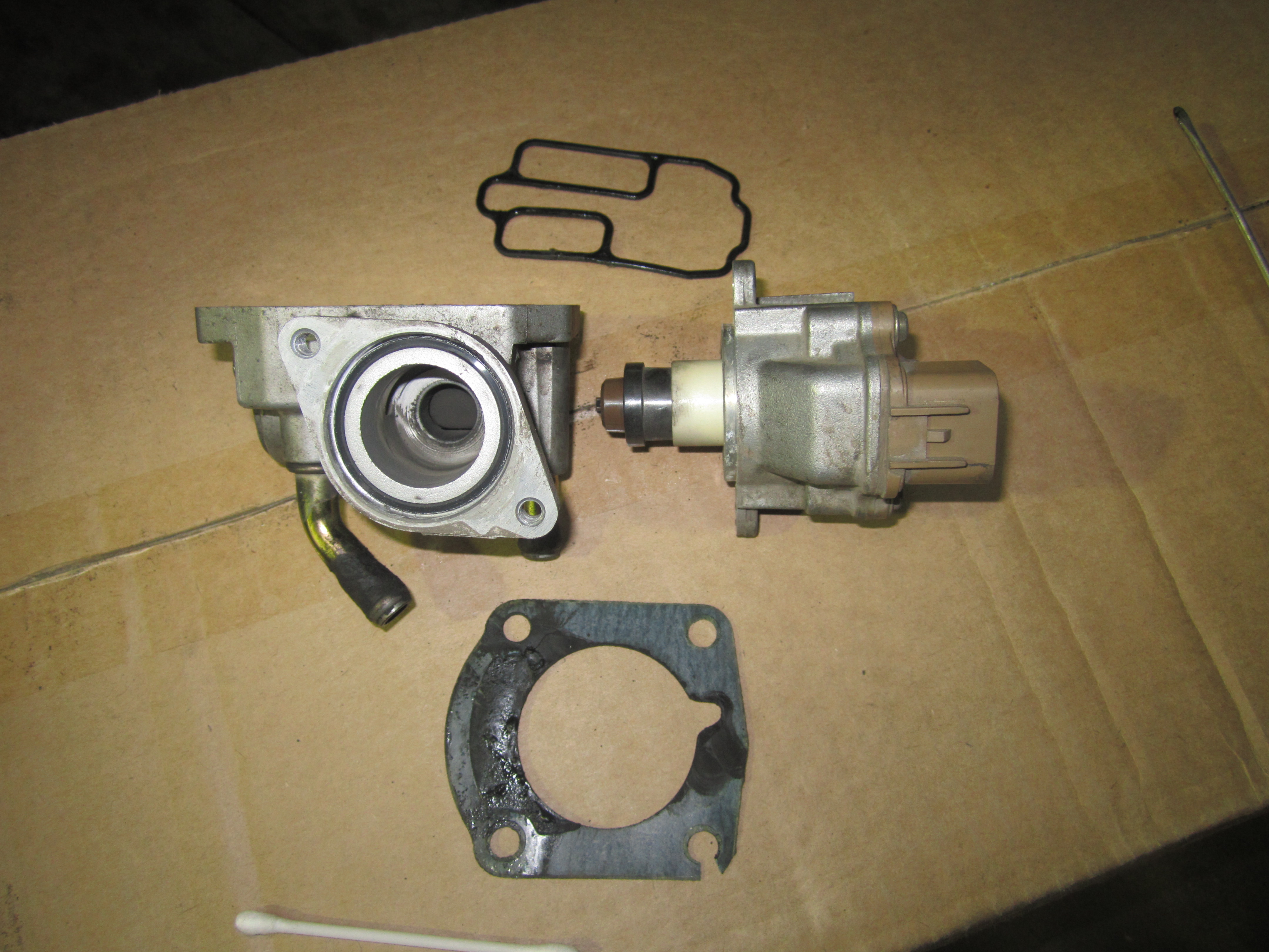

Полез менять свой РХХ.
Для начала снял РХХ с контрактного коллектора - при снятии оттуда буквально выпрыгнуло резиновое колечко, которое по размерам в имеющийся паз обратно никак не укладывается (заметно больше).
Снял РХХ со своего мотора - там вообще никакого кольца.
Теперь в раздумьях, искать подходящее кольцо или ставить так? Или поставить без кольца, а снаружи герметиком пройтись?
upd: кольцо на старом нашлось, было вросшее заподлицо. Но паз там другой - кольцо ближе к плоской прокладке, а из свежего выпрыгнуло типа кусочка трубочки.
Оно скорей всего продавленное, от времени приняло плоскую форму, ставить надо круглое. Не знаю что за паз ты там нашел, по моему так оно просто вставляется в блок заслонок до выступа по окружности, а регулятор ХХ при закручивании винтов, прижимает его к выступу, этим и достигается герметизация.(и плоское со временем становится от того что зажато.)
Нет паза на моем, ни на старом, ни на новом аналоге.
Конструкции разные бывают. Фото РХХ и ДЗ от джуниора приложил. Сам паз в котором эта резинка - на дроссельной заслонке внутри, куда вставляется сам РХХ.
У меня она тоже плоская и деревянная. Думаю, что можно попробовать подобрать, Либо покипятить её пару часиков.
Не спорю, возможно паз там, не заглядывал туда. Но кольцо резиновое первоначально все-равно должно быть круглое, форма паза тут не причем, На гидроцилиндрах в поршнях(и не только на них) пазы под круглые уплотнительные кольца тоже "квадратные".
n3_x, я сам не перематывал, но думаю что смог бы.
Дешевле будет у себя в городе найти электронщика. Думаю ты бы и сам справился.
Посмотри видосики на ютубе, как перематывают шаговые двигатели, ничего сложного.
Если у тебя разборный КХХ как у меня на фото - то вообще проблем нет.
