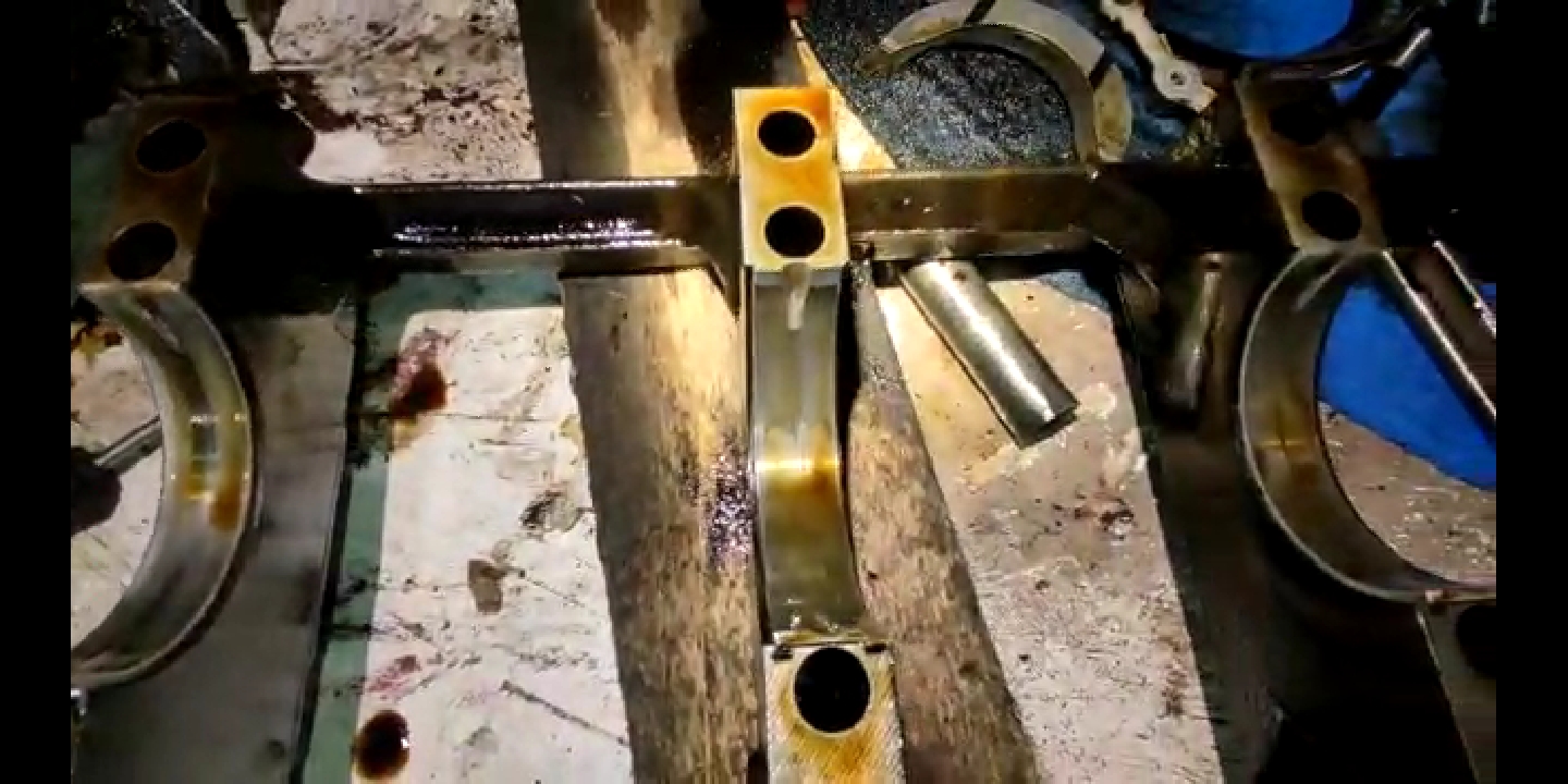

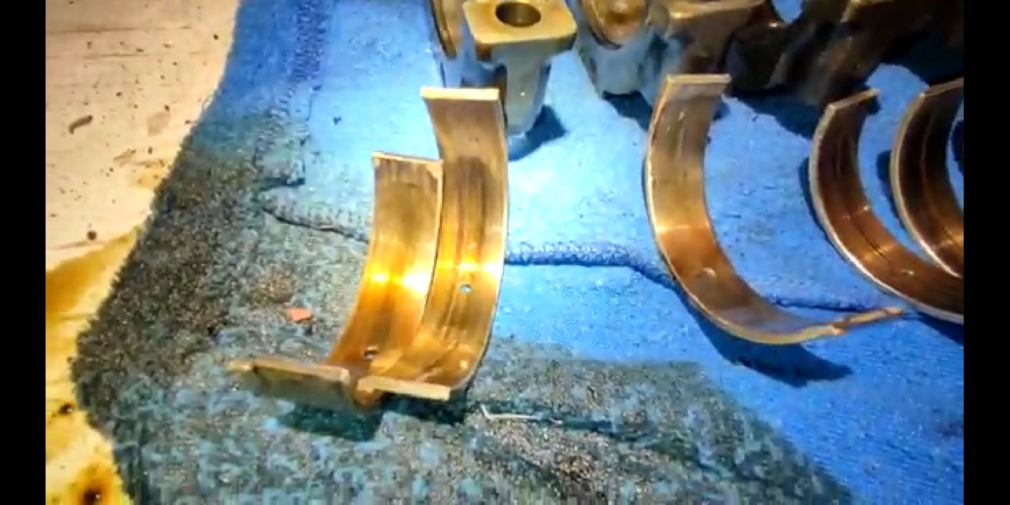

Добрый вечер, буквально 2 -3 дня назад общался с парнем, мотор с такими же, или,
ооочень схожими симптомами на 74 моторе. Насос новый, давление отличное, масло хорошее синтетика 10W40.
По звукам склонялись к гидрикам, не корректно работающим форсункам, и вкладышам шатунным.
Мотор разобран, итог: Колено в идеале, коренные вкладыши в идеале, а вот шатунные - изношены,
и самый большой износ именно от первой пары и дальше.
Коренные
Шатунные
Я думаю вам надо вскрывать поддон, и пробовать в ручную продавливать шатуны на предмет люфта,
или снимать крышки/бугеля на некоторых шатунах, выборочно или подряд.
Но, если вам слышатся шумы, стуки, или что то еще с левой стороны, значит в развальном моторе
первыми можно снять бугеля с правой головки, то есть с противоположной стороны от шумов....

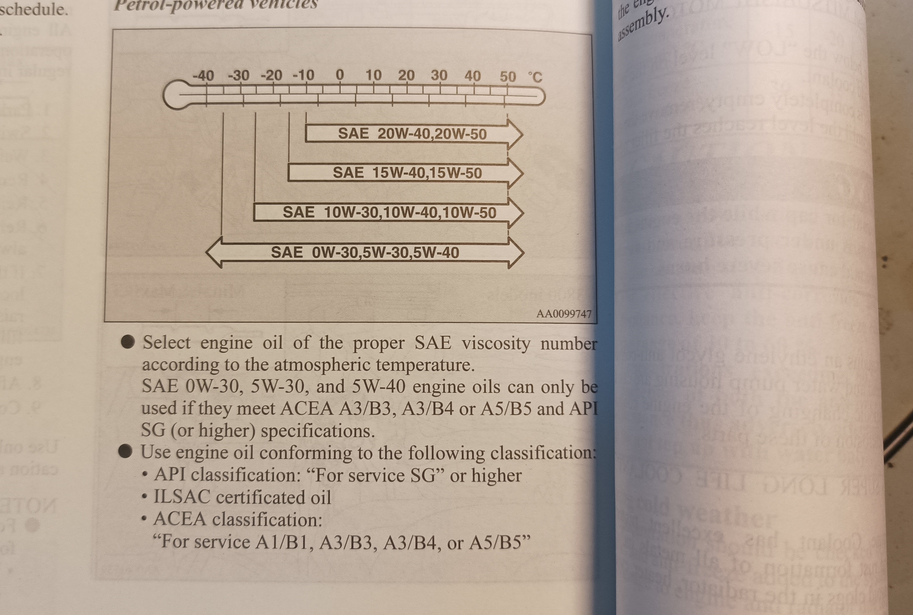

Как и планировал заменил масло на более жидкое, тем более что дело к холодам, езжу вторую неделю и могу сказать однозначно - ЗВУК УМЕНЬШИЛСЯ!
Не пропал полностью конечно, но заметно снизился. А временами так его вообще не слышно. Как-то так...
Повторюсь, что эта идея как-то пришла после работы двигателя на промывке (20 минут абсолютной тишины, ни грамма цоканья-кваканья)
Так что делайте выводы.
Да, масло было 5w40 сначала Идемитсу, потом 5w40 Хадо. Сейчас 0w30 Лукойл. Результатом доволен.
