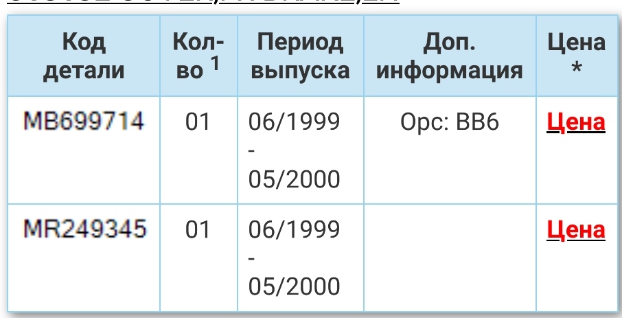

А это точно нужный номер? Продавец на Авито не отвечает, к сожалению.
На Авито MN102282
У меня по каталогу MR249346 или MB699715

Boosterr писал(а): У меня по каталогу MR249346 или MB699715
Так какой из них? Они даже на картинках разные.

lesnik5000 писал(а): Так какой из них? Они даже на картинках разные.
Я не знаю. Подскажите пожалуйста,

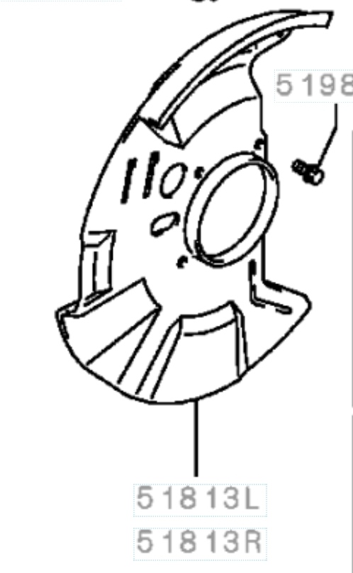

Прикладываю список с джапанкэтц по вину.
Провёл идентификацию по кускам того, что отвалилось.
Нужно:
MB699714
MB699715

И ещё вопрос - они взаимозаменяемы?
Вместо MB699714 можно поставить MR249345?
Вместо MB699715 можно поставить MR249346?

Boosterr писал(а): И ещё вопрос - они взаимозаменяемы?
Отвечу сам себе, может пригодится кому.
Нет, эти номера не взаимозаменяемы! Получил ответ от официального магазина Мицубиси на АлиЭкспресс (Kowze official store). Там, кстати, номера 345 и 346 есть в наличии. Совершенно недорого.
