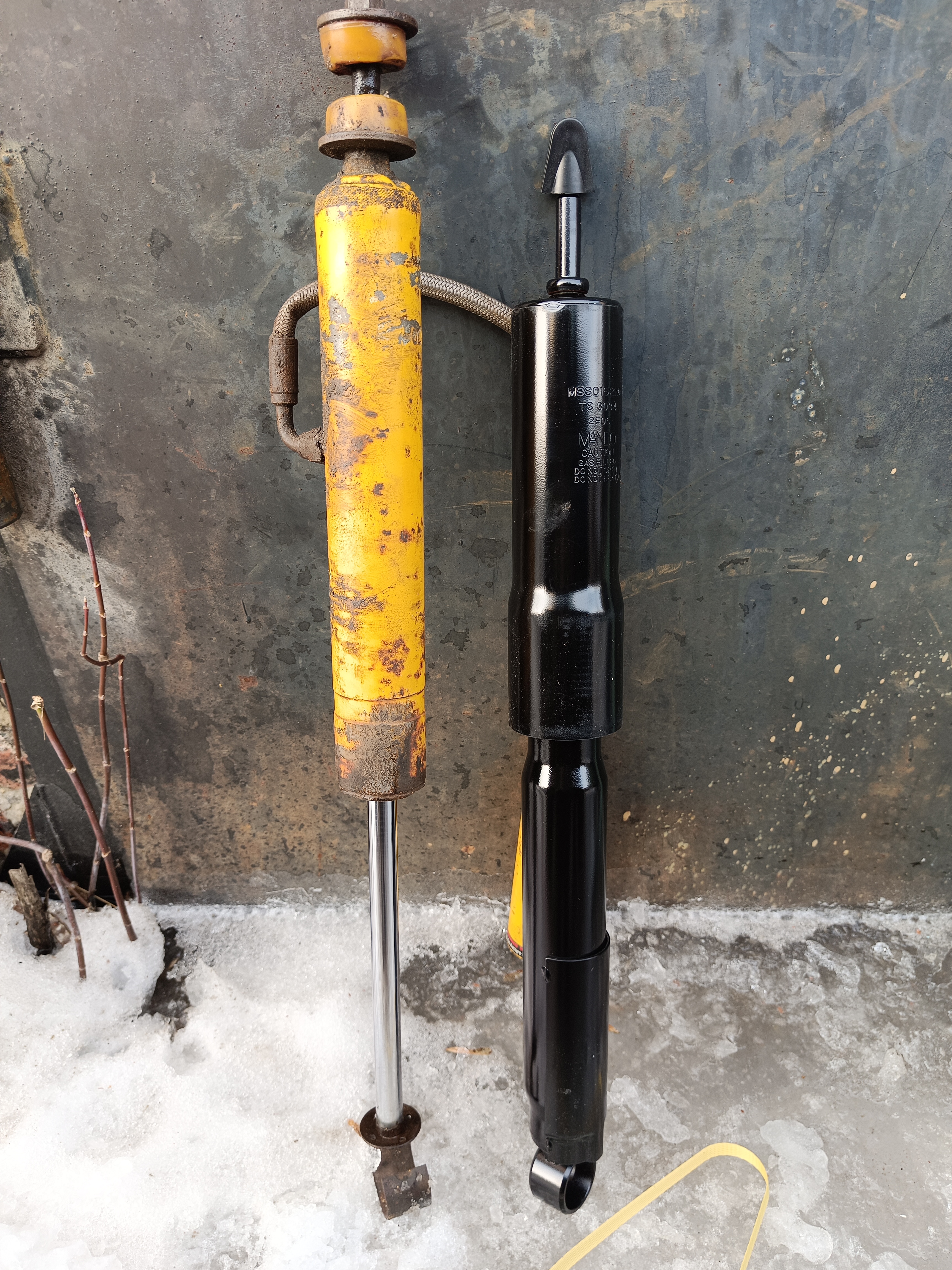

Во какая подделка :) А ему два года всего
При чем это от Крузака 80
То что в Австралии дорог нет это не значит что они знают как делать аморты а другие нет.
Тут суть в конструктиве , без бачка и быстрого поршня ничего работать хорошо не будет, я на себе испытал в чем разница. А то что делают типа тюнинг
.. Они не знают вес неплдресморенных масс и на этом вся их эффективность уже теряется. Наука по подвеске очень емкая и главное дорогая . А так конечно и всю жизнь можно поездить и на токико и говорить какая классная ;) Все зависит что хотеть

Jenek писал(а): При чем это от Крузака 80
.. Они не знают вес неплдресморенных масс и на этом вся их эффективность уже теряется. Наука по подвеске очень емкая и главное дорогая . А так конечно и всю жизнь можно поездить и на токико и говорить какая классная Все зависит что хотеть
