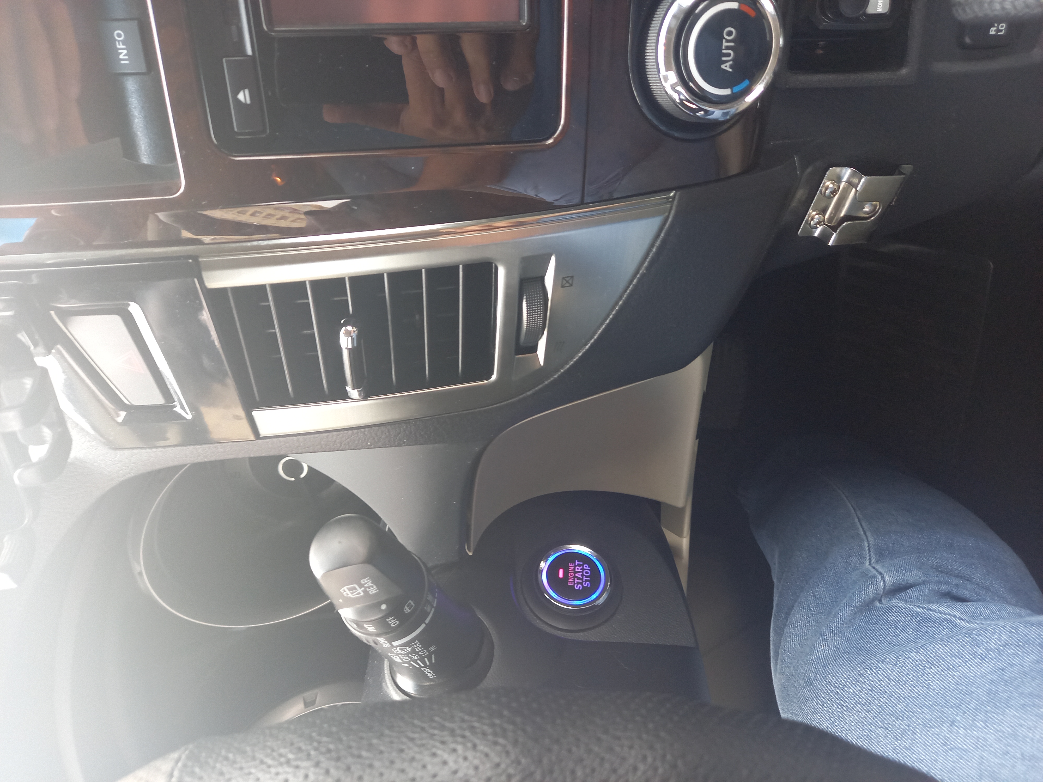

Привет, сам искал инфу но в целом не особо успешно, поэтому для таких же ищущих: на арабе 2019 года бензин 3,8 реализовал бесключевой доступ и кнопку старт-стоп. Все на базе старлайта s96, делал частный мастер в подмосковном Щелково.

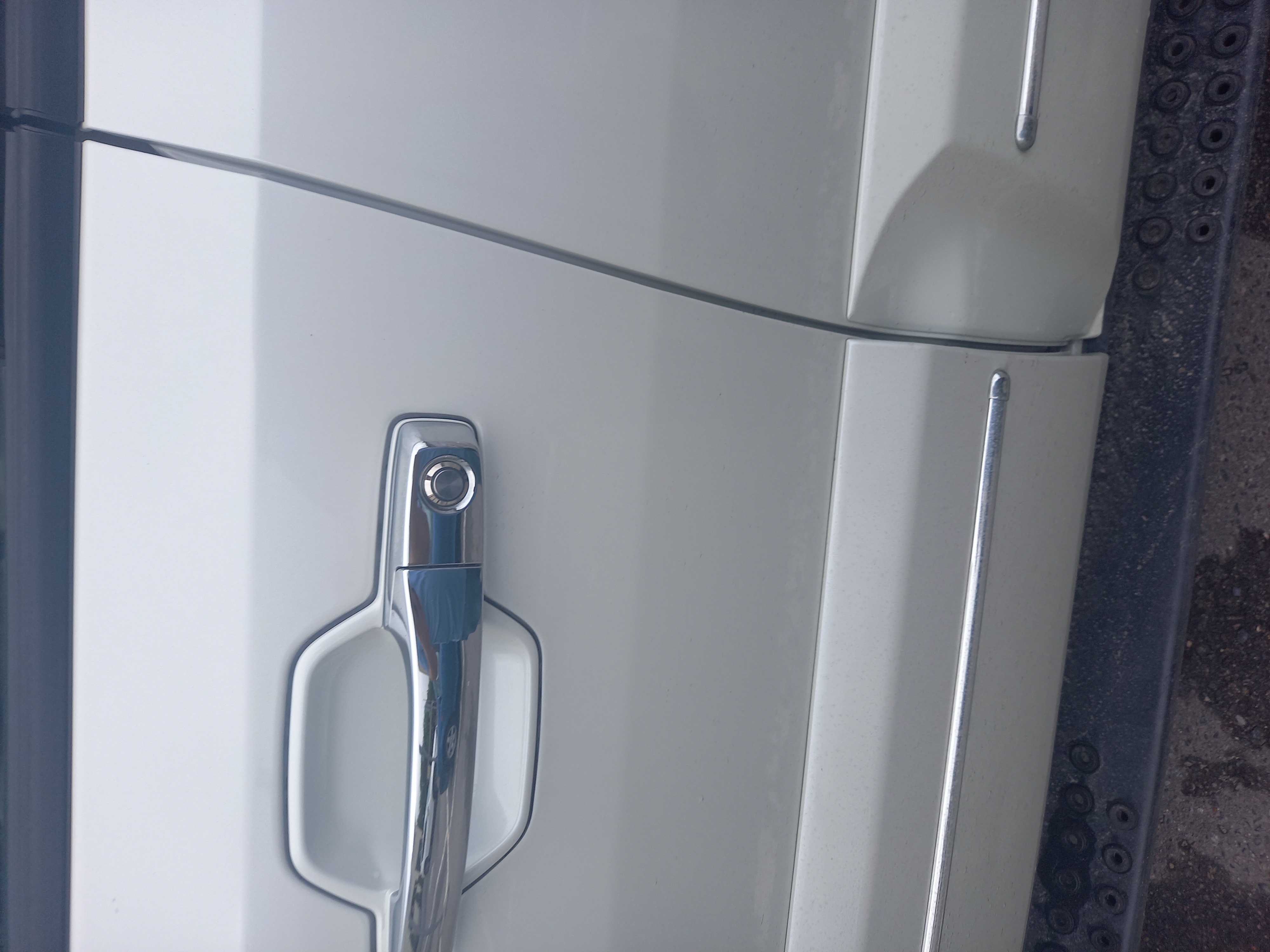

Убрал личинку замка двери и вместо нее поставил влагозащищенную кнопку https://aliexpress.ru/item/400083067063 ... 5264898797. На пассажирской двери поменял пластмасску ручки под личинку от праворукого и тоже поставил кнопку. В личинке зажигания обломок ключа - болванки, + чип в обходчик. Личинка прикрыта кнопкой с алиэкспресс.
Все работает уже несколько месяцев, глюков не замечено. разве что заводить получается слегка по прибалтийски: от нажатия на кнопку старт до завода проходит несколько секунд. Ключи забыл когда в руках держал. Так же можно и с телефоном настроить и вообще забыть про ключи.
