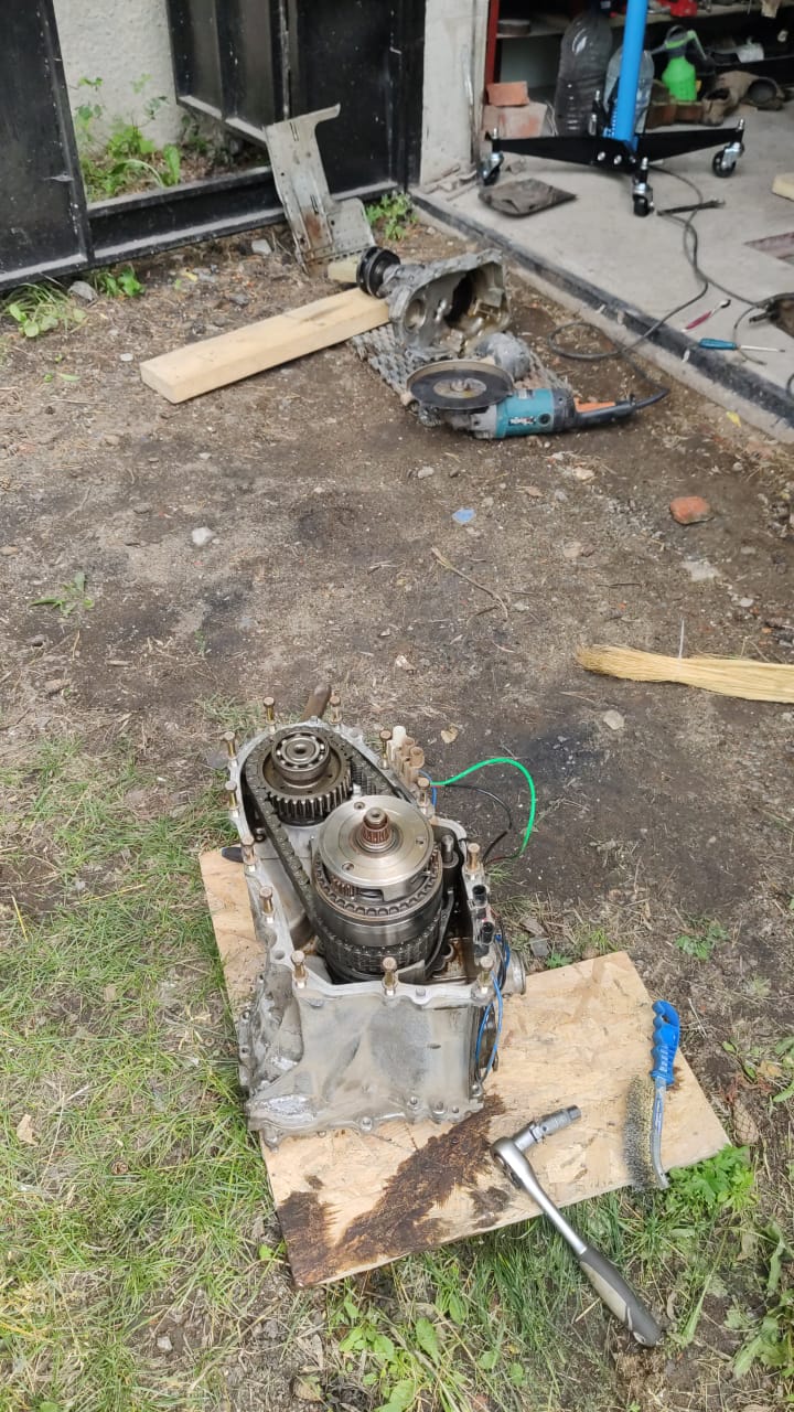

Снять раздатку отдельно не смог. Пришлось с коробкой вместе. Располовинел.

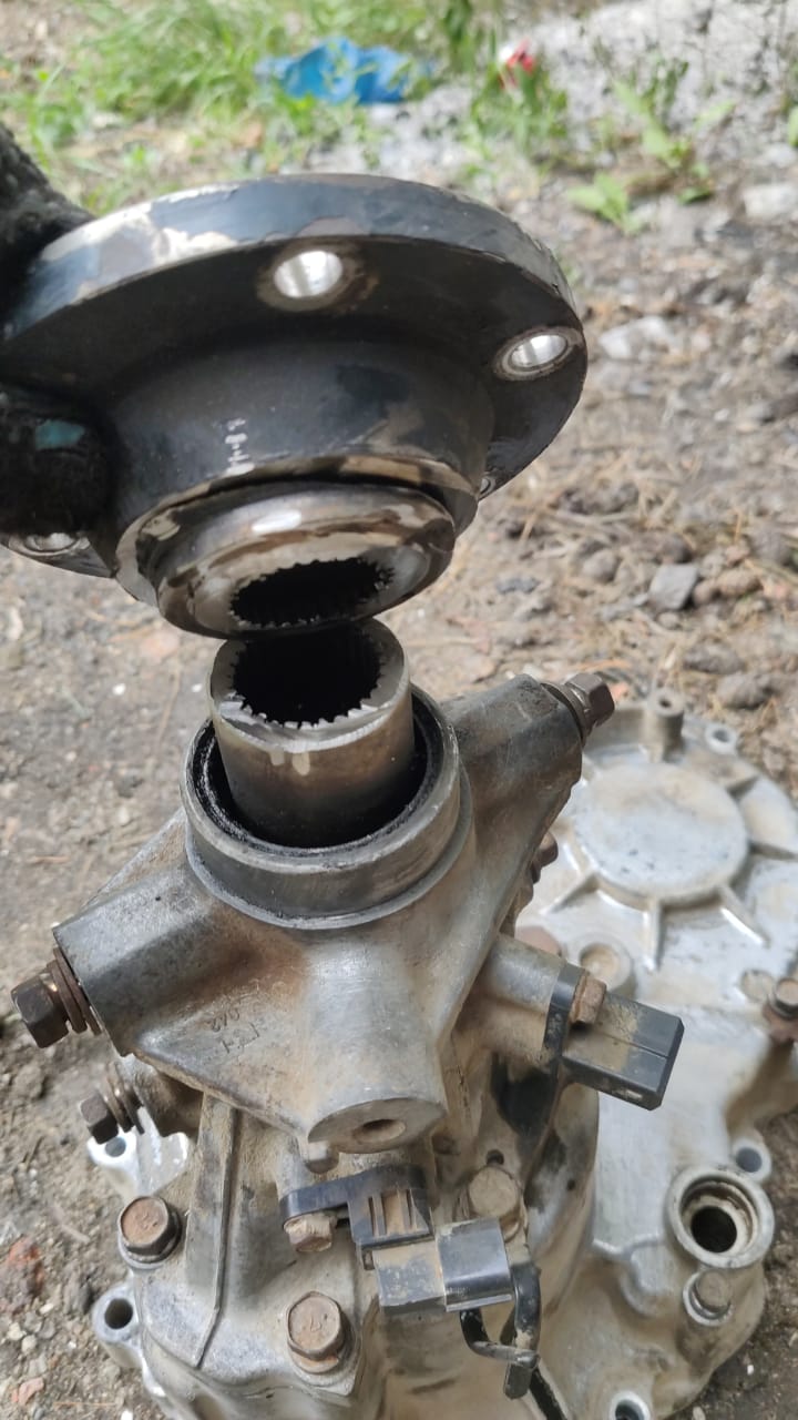

Пришлось резать фланец. В сервисе пытались выбить кувалдой не вышел

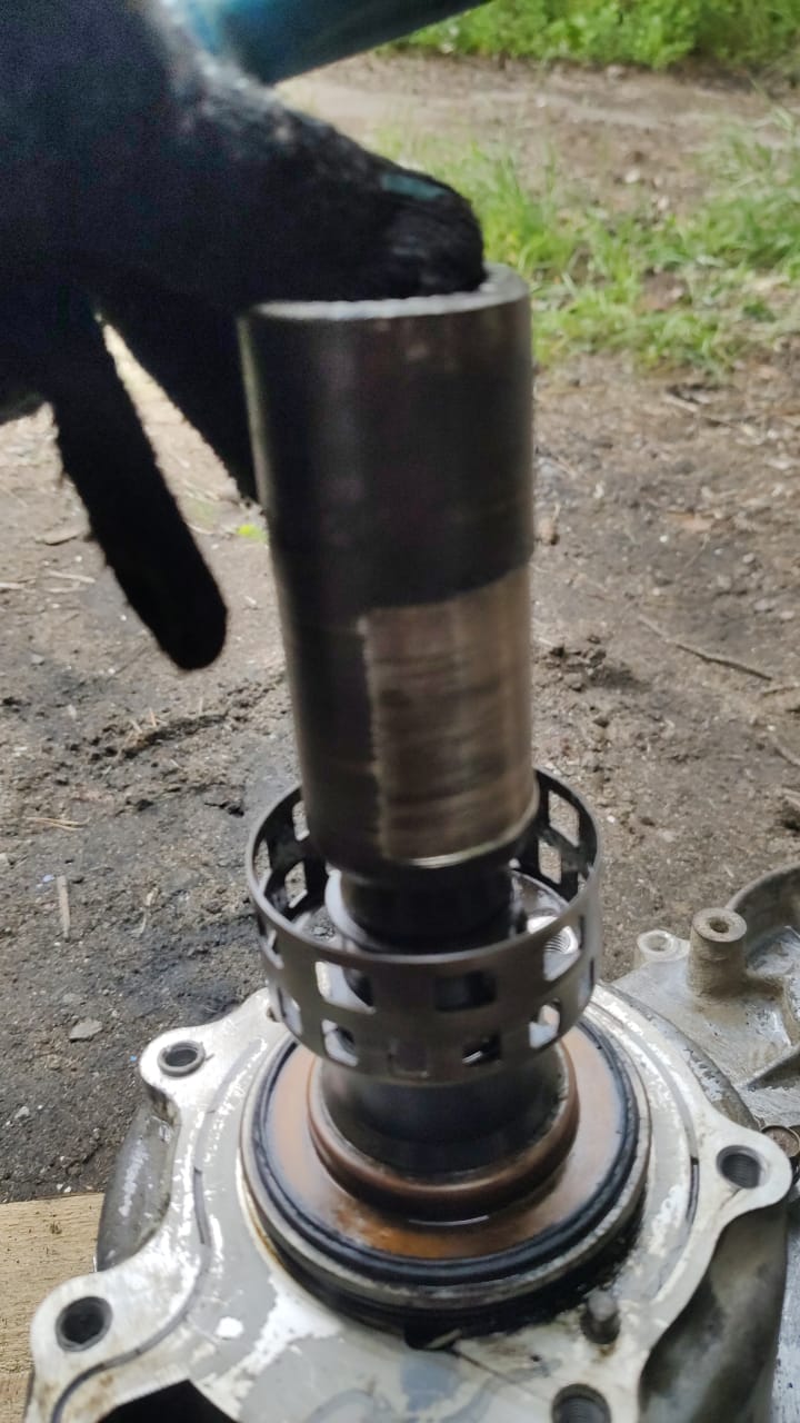

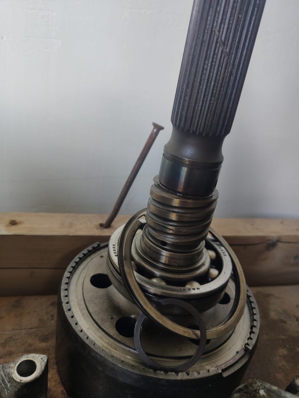

Только после этого удалось снять хвостовик. Сальник в труху и вкладыш в выработкой сильной. Вопрос.
Вкладыш меняют? Или придётся искать бу?

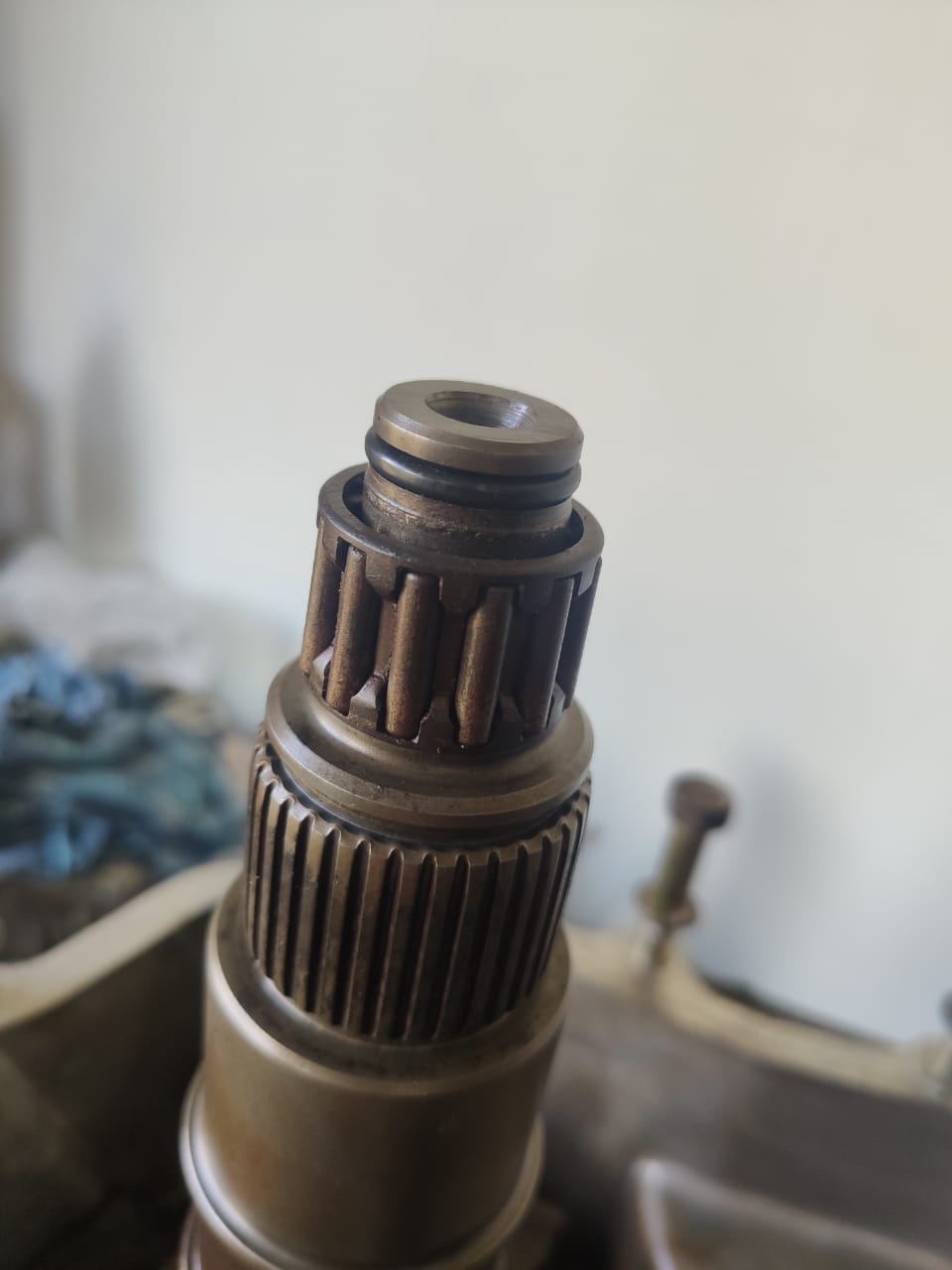

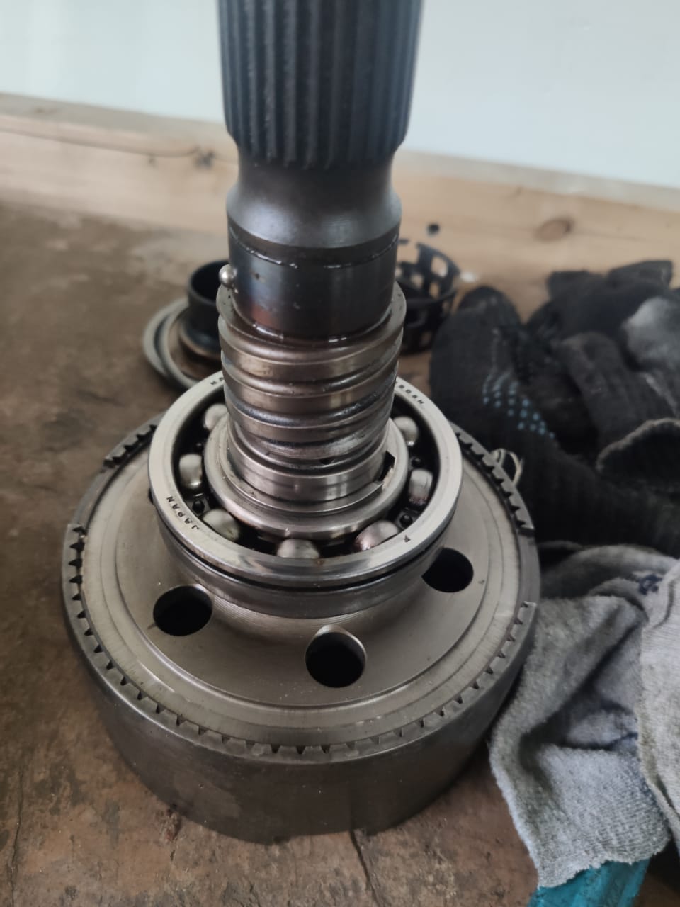

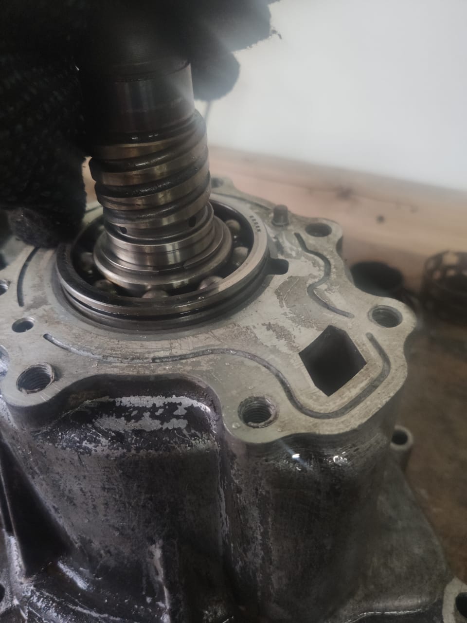

Дальше хуже. Остаток надо было как-нибудь вытащить. Стал болгаркой остарожно вдоль надпиливать, чтобы напряжение снять. На остатке фланца сильная выработка (на фото видно).
vasche
- Сообщения: 65
- Зарегистрирован: 17 июл 2023, 10:42
- Мой автомобиль(и):: Pajero
Переборка раздатки и механической коробки.

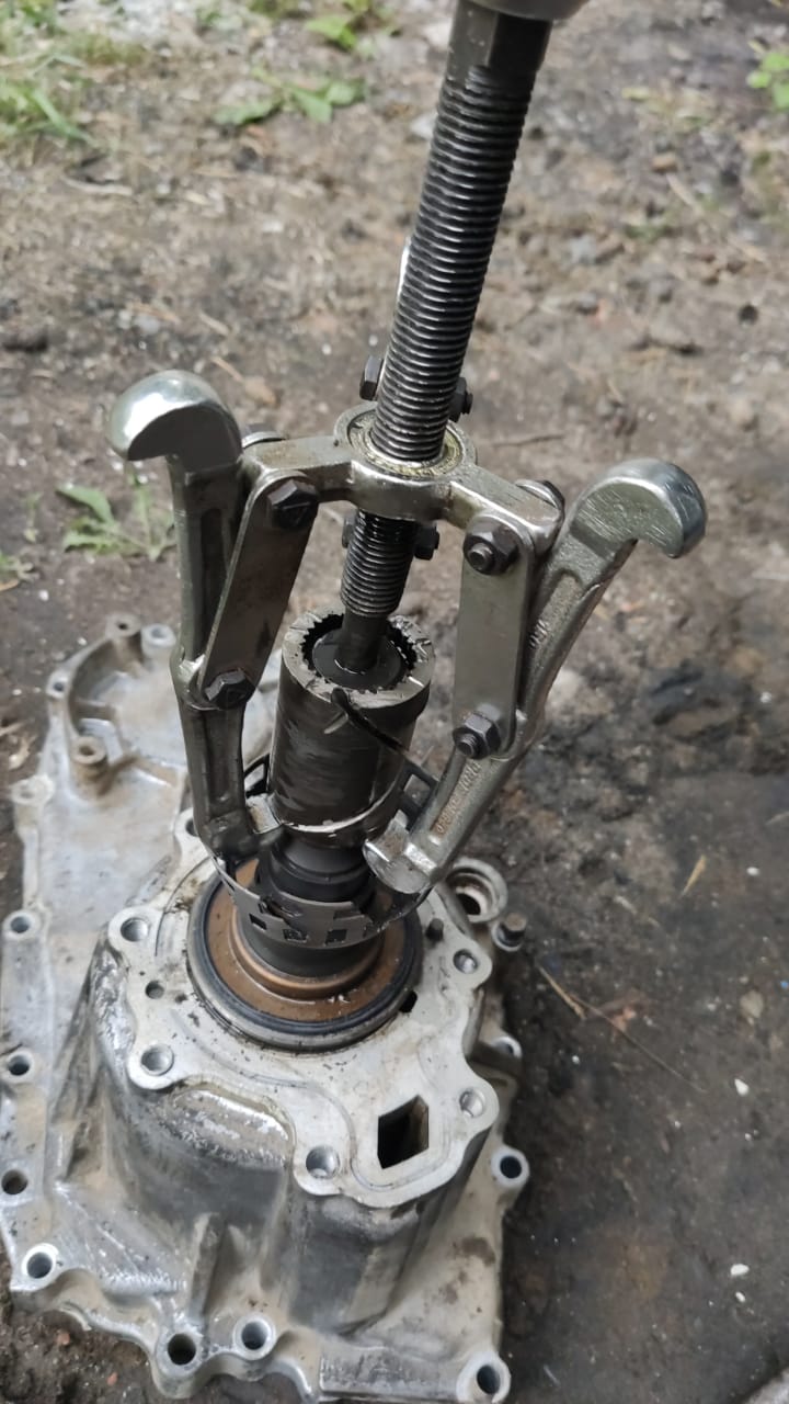

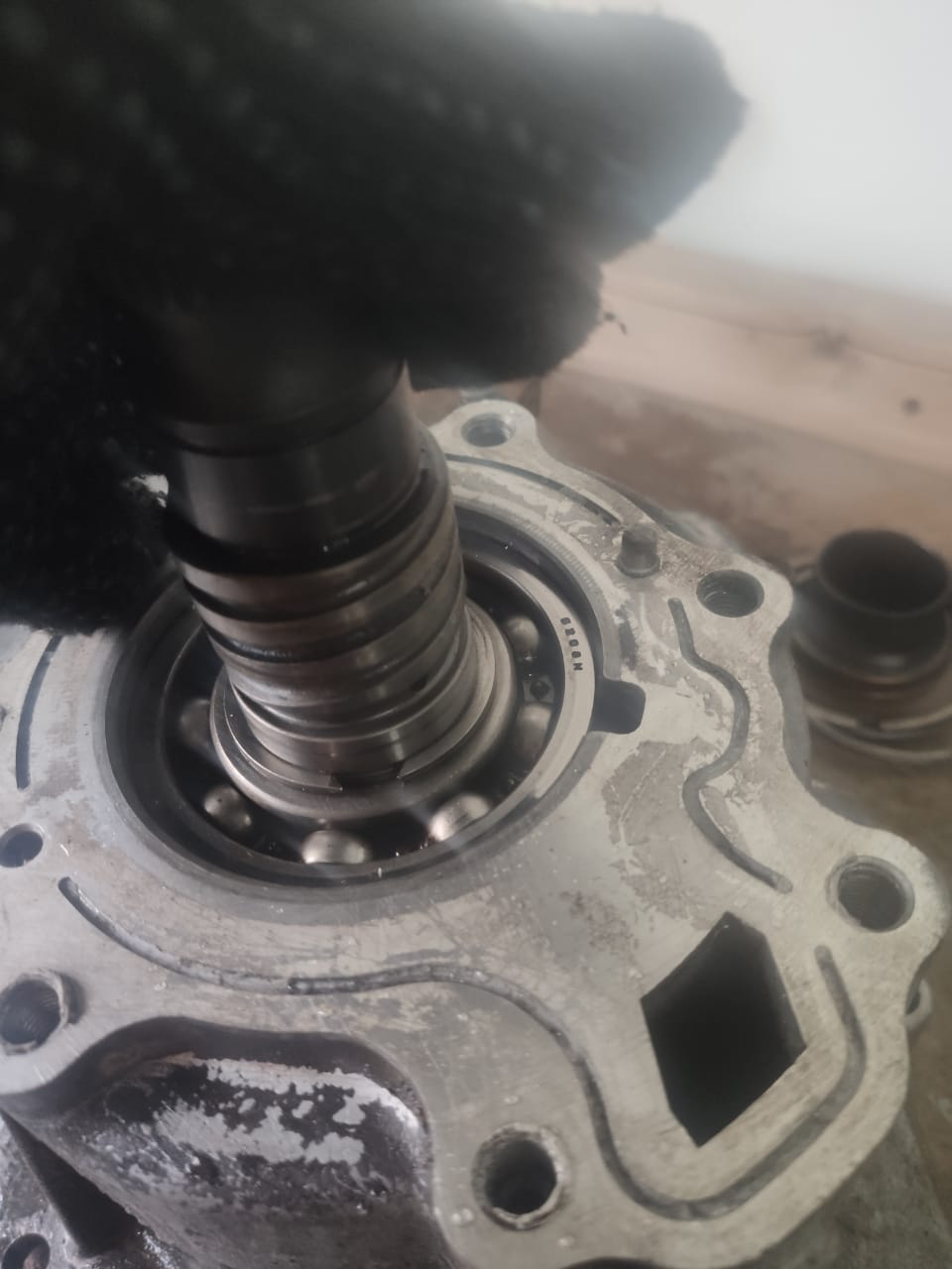

Поддеть мешал ротор скорости, пришлось его резать. Съемником снял. По цвету вала видно, что сильно гретый.
Ещё вопрос. Подшипник, который близко к хвостовика в посадочном месте немного люфтит. Это так и должно или плотно должно быть?

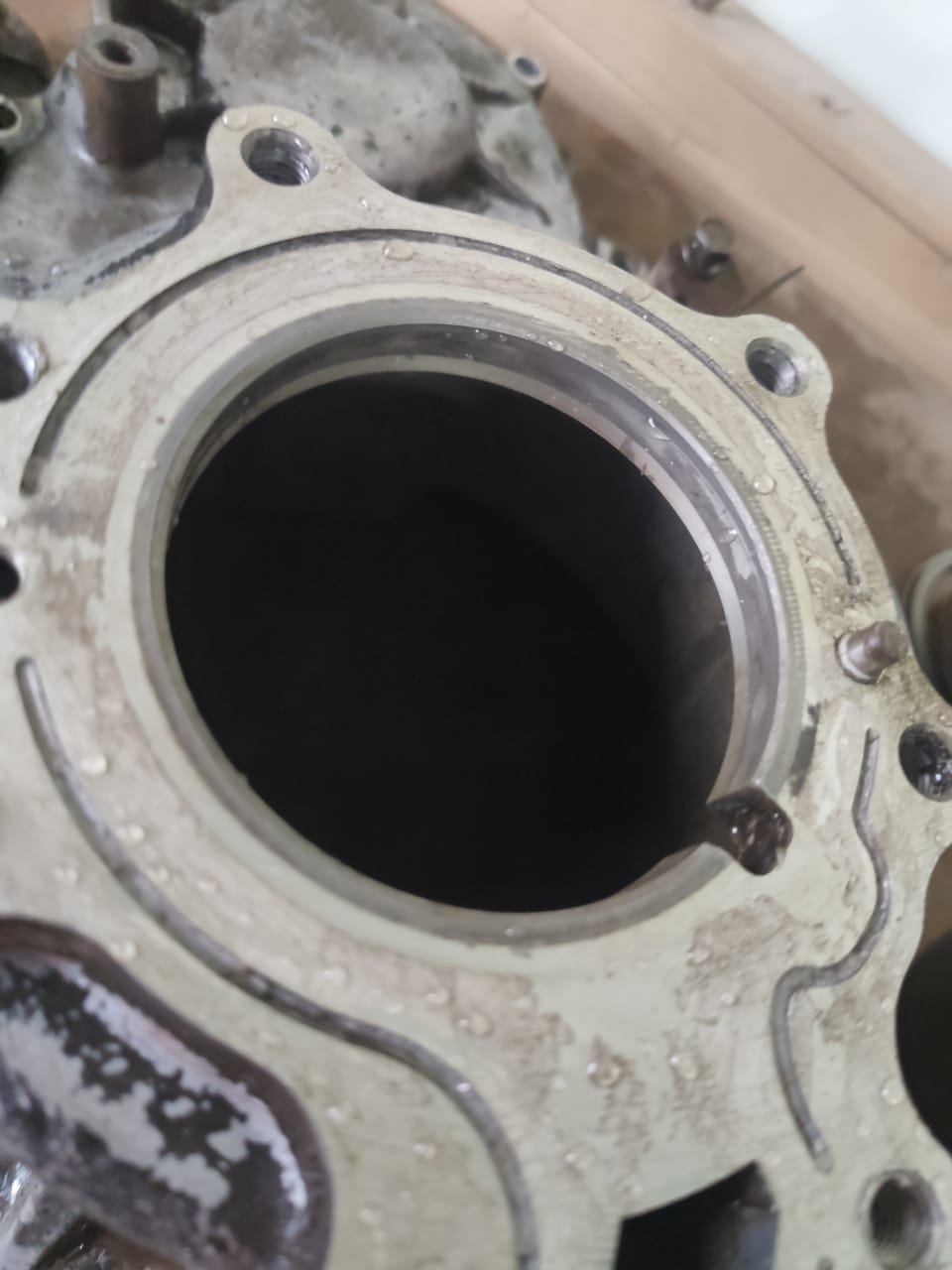

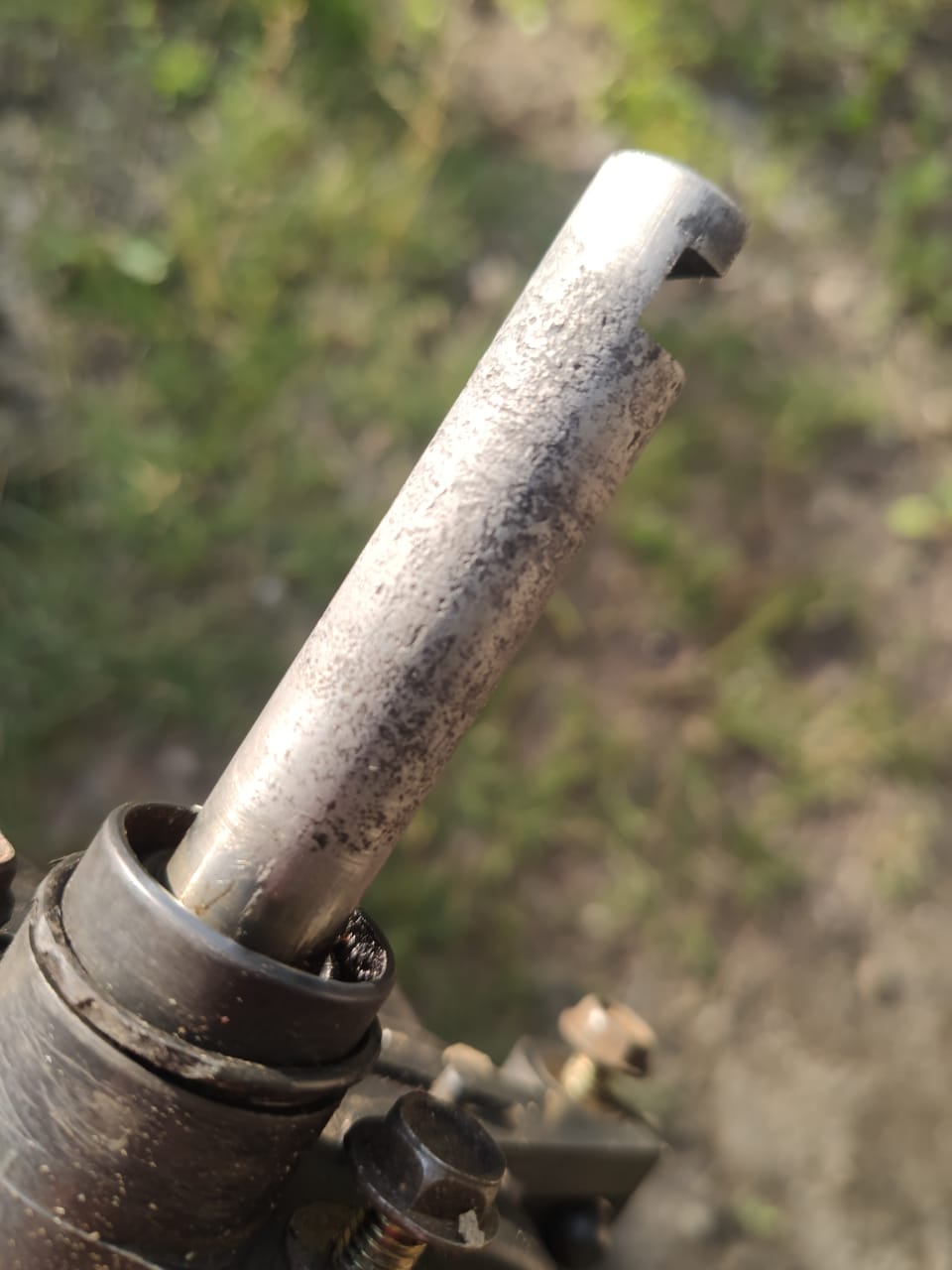

Когда разобрал, в раздатке много грязи подшипнике на воду всё в коричневом налёте,
Предполагается, что вода попала через рваный пыльник рычага переключения. Рядом 5 датчиков, которые давят шток понижающий, всё шарики ржавые. Каналы в грязи. Видимо поэтому понижайка не переключала. Пара шариков от ржавчины в рытвинах.
Шток тоже весь в рытвинах.
vasche
- Сообщения: 65

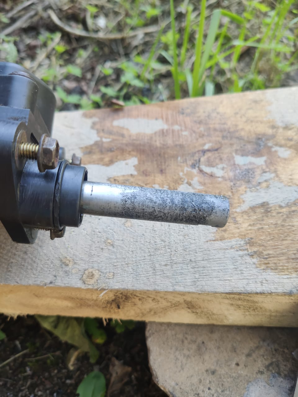

Я зависит шток шкуркой, но ямки остались.
Понятно, что лучше менять, но менять придётся скорей всего вместе с приводом.
Можно ли так шток оставить?
Нужно профессионсльное мнение
