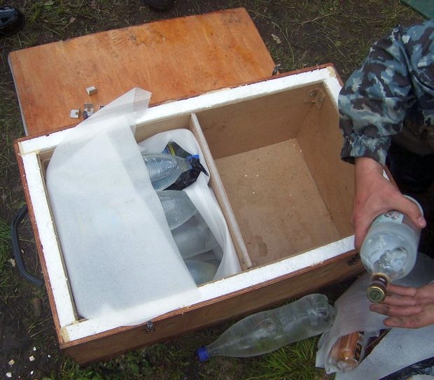

Хотя, если так эпизодически использовать, можно вообще обойтись БЕЗ.
Рецепт: картонная коробка из КБ и пара бутылок со льдом + термоизоляция (любая).
У друзей вон вообще всё по-серьёзному- перевозной ледник

В больницах выбрасывают транспортные контейнеры из пенопласта 50мм с крышкой, оклееные бумагой, с хладоэлементами (или как там они, короче пластиковые прямоугольные фляжечки заполненные водой).

Со слов конечно, но говорит, что даже спустя 3-4 дня пельмени ещё гремят.
