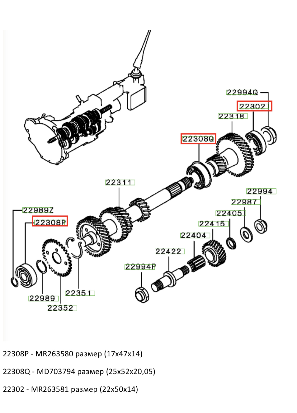

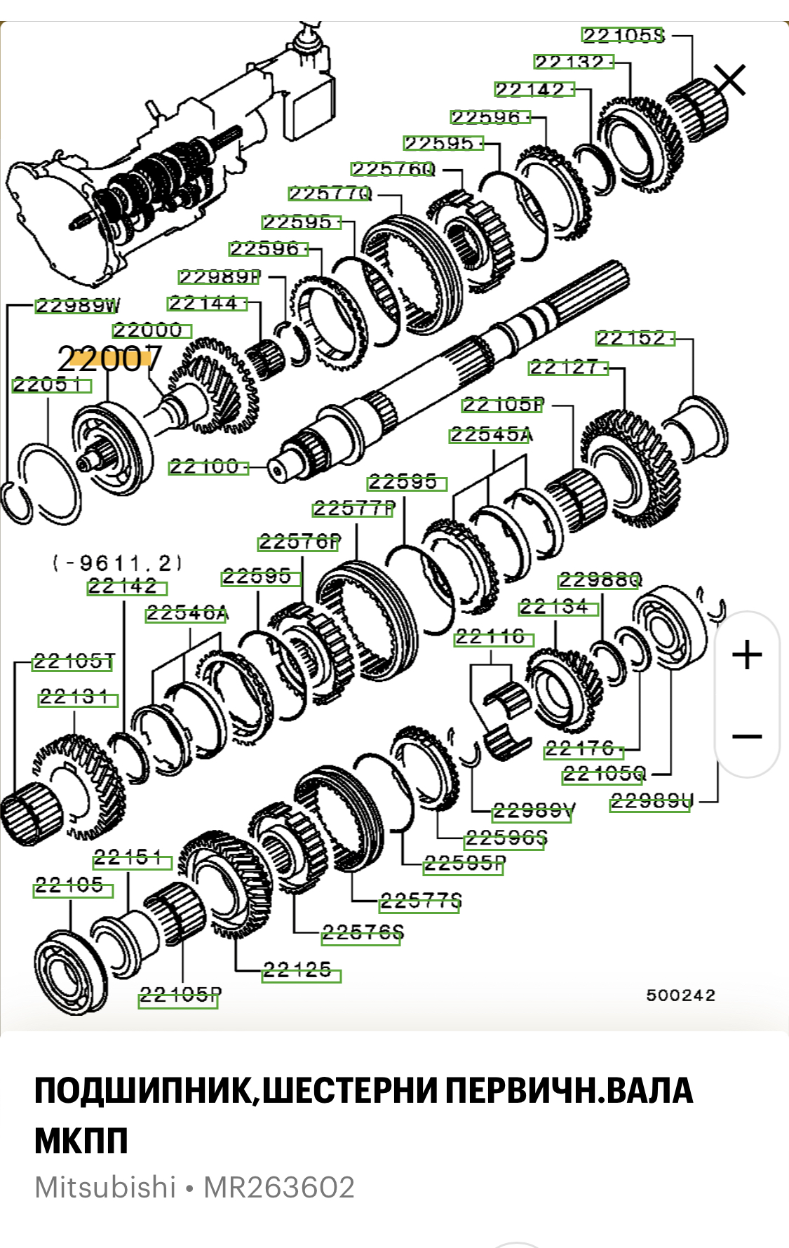

Пришла беда от куда не ждали, загудел подшипник МКПП первичного вала, тот что на фото MR263602. Кто подскажет, есть какие-нибудь аналоги или колхозные способы установки других подшипников или размер MR263602 ?

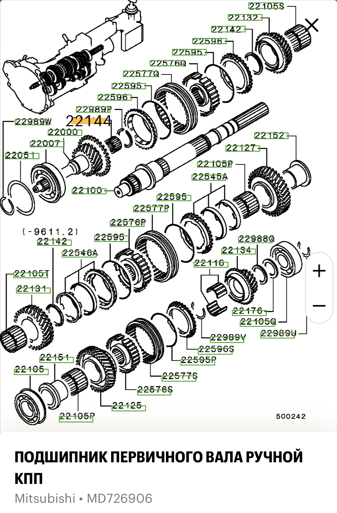

И если у кого-то был опыт, то подскажите аналоги на другие подшипники из МКПП или их размеры :
1 MD726906

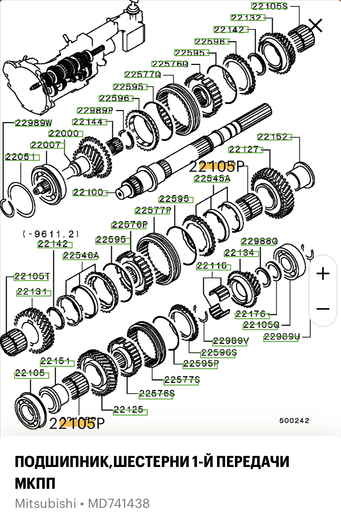

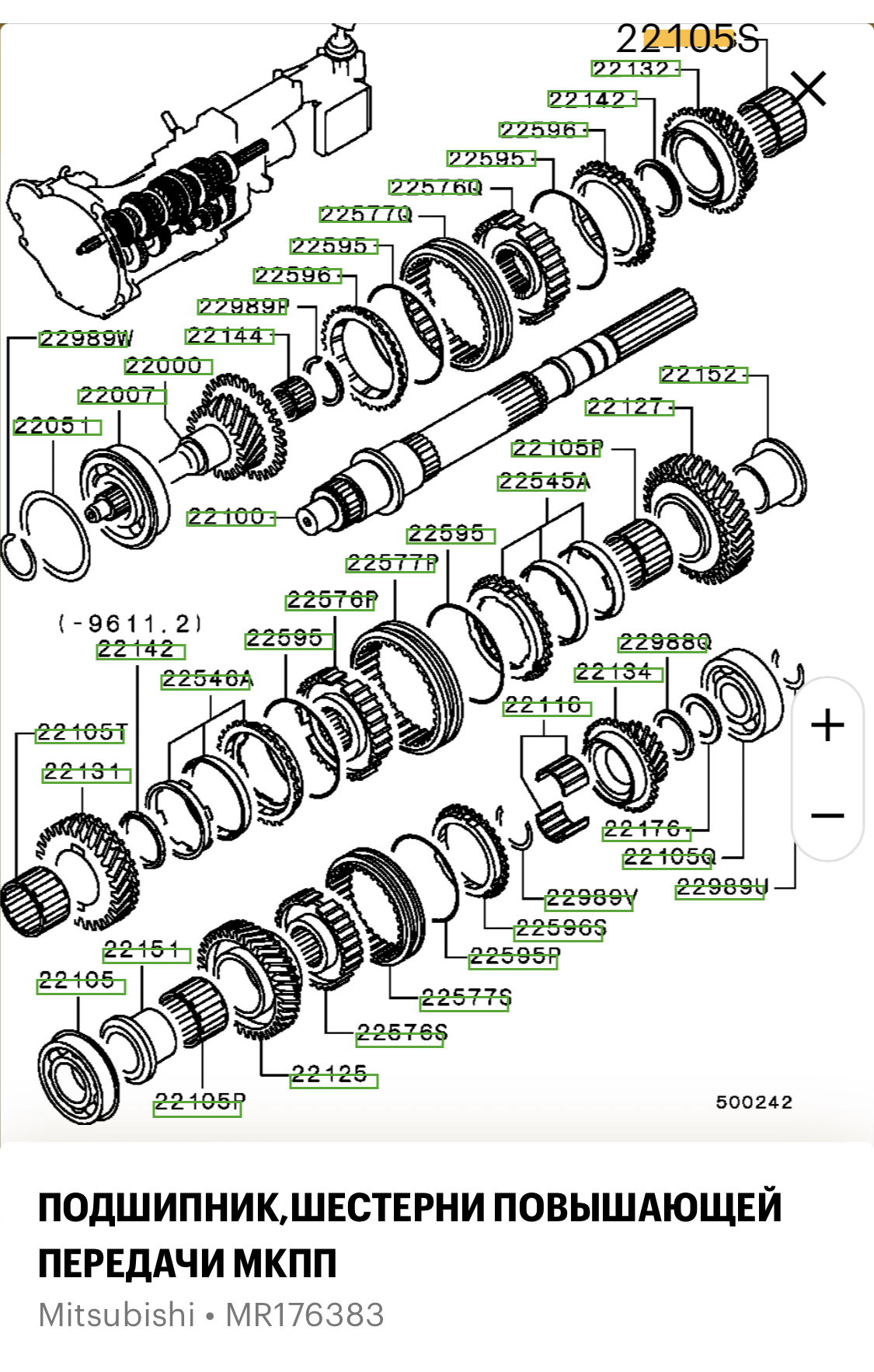

2 MR176383
3 MD741438
4 MD741438

В общем, кому нужно, размеры 6 шариковых подшипников из них три с суффиксом n должны быть под стопор, то есть с проточкой)
