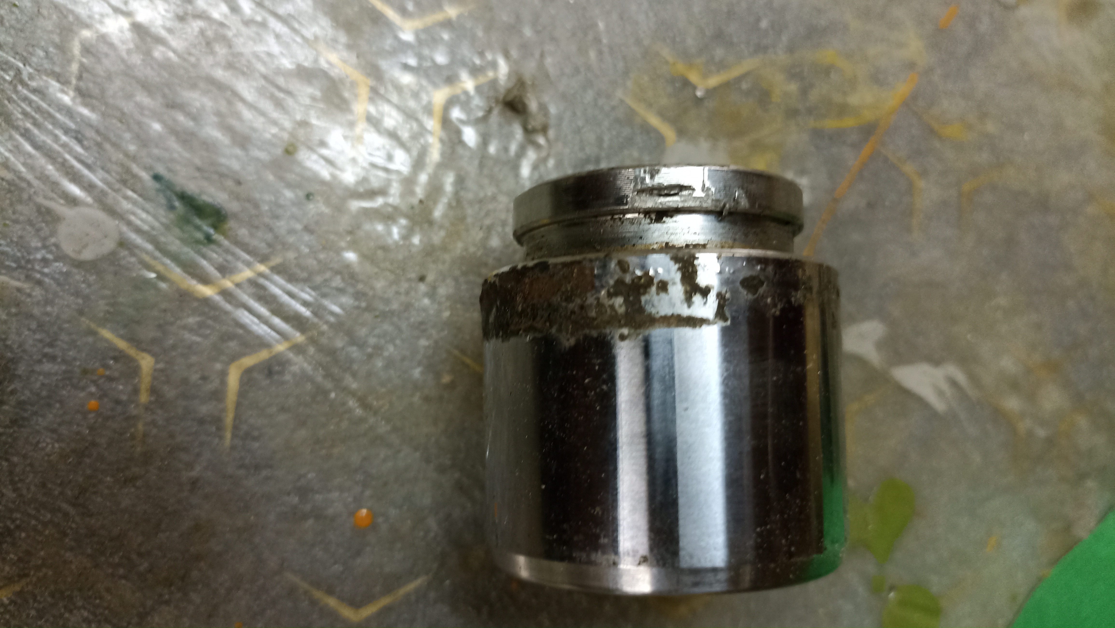

Осмотри внимательно поршни, может есть не большая ржавчина под манжетой?

Проблема с тормозами.
Вот такой у меня был поршень, ставил новый в 20м году, правда Frenkit.

А суппорт из чугуна и ржавеет бортик у поршня, я бы посмотрел ещё раз внимательно.
