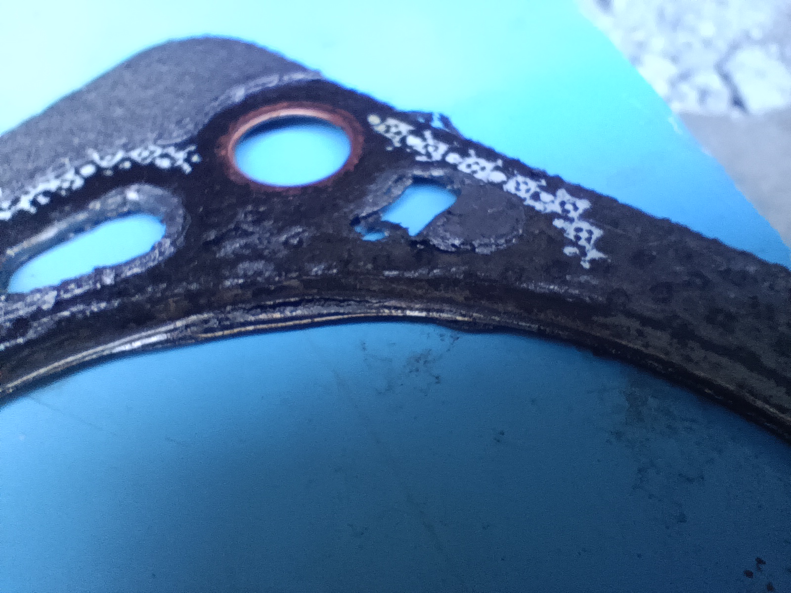

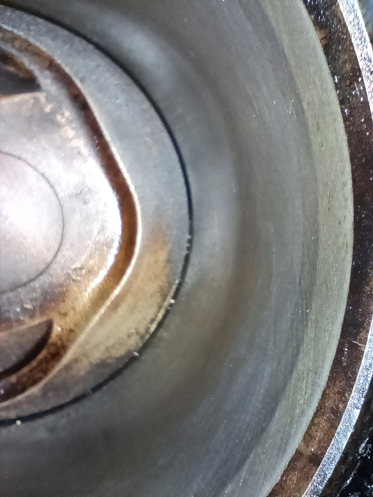

Возник вопрос должны ли выступать поршня над поверхностью блока, выступают где то 0.3 мм.
6g72 12 valve
При кап ремонте не особо обратил на это внимание. Блок не шлифовал, но до меня уже проводился кап ремонт, возможно до меня шлифовали.
Но после кап ремонта проехал примерно 10т.км и пропала компрессия в 6 цилиндре. При снятии головы было обнаружено, что поршень бил по металлическому кольцу на прокладке, в итоге в этом кольце на прокладке образовалась трещина. В остальных цилиндрах все нормально. Тут ещё один вопрос возникает, либо прокладка была какая то бракованная(Виктор рейнз) либо с новой то же самое произойдет. Поставил оригинал от хюндай.
Но самое печальное что после сборки компрессия так и не появилась, теперь есть предположение, что когда поршень бил об кольцо прокладки, то верхний поясок подмялся и зажал кольца.
Тут на поршне видно место контакта

Место контакта прокладки с поршнем

SNOOPER, думаю, что когда поршень стучал об прокладку, край у него немного деформировался и кольца зажались
