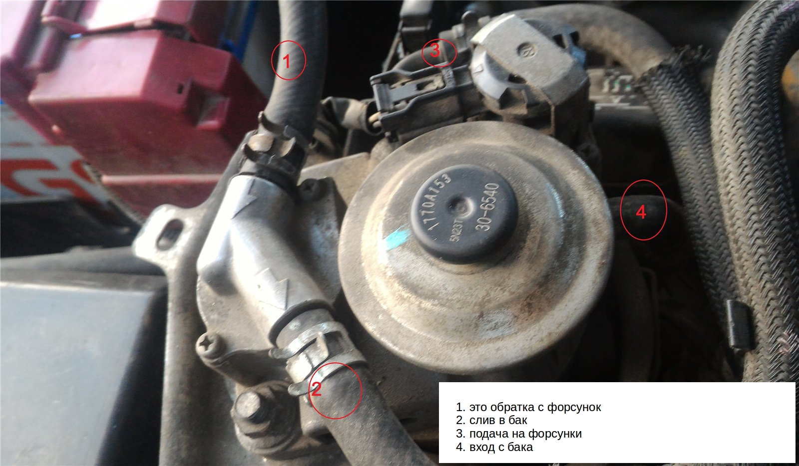

NMPS2 .4D56.К месту (назовём его)куда накручивается топливный фильтр подходят четыре шланга. Что из них что? Вход,выход,обратка, и.т.д .Здесь фото не нашел. Даже в "букваре" нет ни слова!! Только снимите хомуты .....
