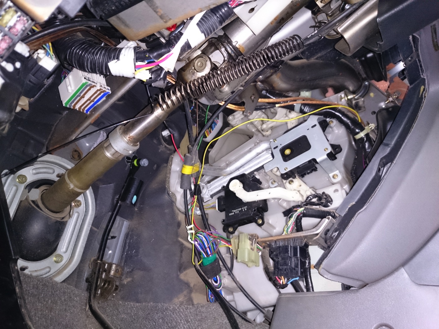

Добрый день. На при включении зажигания начал появляться звук из приборки, как будто кто-то скребется или какое-то пластмассовое колесико трет обо что-то. При заводке двигателя не пропадает. Очень напрягает. Снаружи под капотом ничего не слышно. Куда лезть?

На ум приходит шторка печки, что забором воздуха управляет салон/улица.
У меня на П2 с климатом она при выключении зажигания закрывает улицу, при включении открывает.

Ну так звук постоянный, не прекращающийся. Поездил вчера полчаса, так и не прошел.

Конечно, можно только гадать...
Но, допустим, такой вариант:
Моторчик заслонки отключается по превышению тока, когда она упрётся.
Если шестерни в редукторе слизало, то такого превышения не будет, и моторчик будет крутиться бесконечно.

версию про заслонку поддерживаю.
т.к. звук ближе к приборке, я бы рассмотрел поближе - заслонки климата у правой ноги водителя.
туда можно прямо наклониться, засунуть морду и будет видно как какая-то заслонка "офигевает".
Можно даже поиграться положением переключателя - вдруг заткнется.
