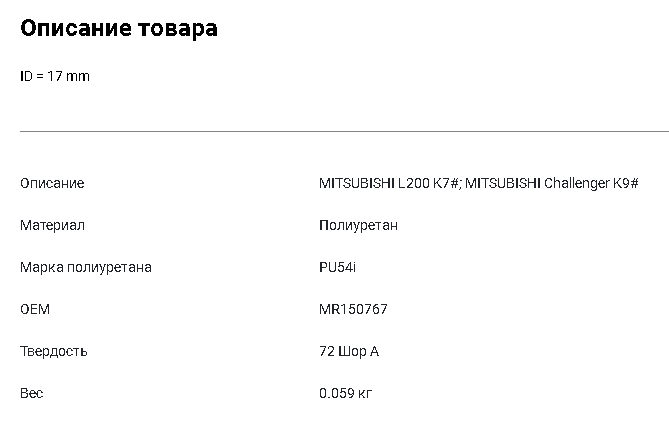

Посоветуйте нормальные втулки на передний стабилизатор.
Какие поставить? Pajero Sport 1
Оригинал: MR150767

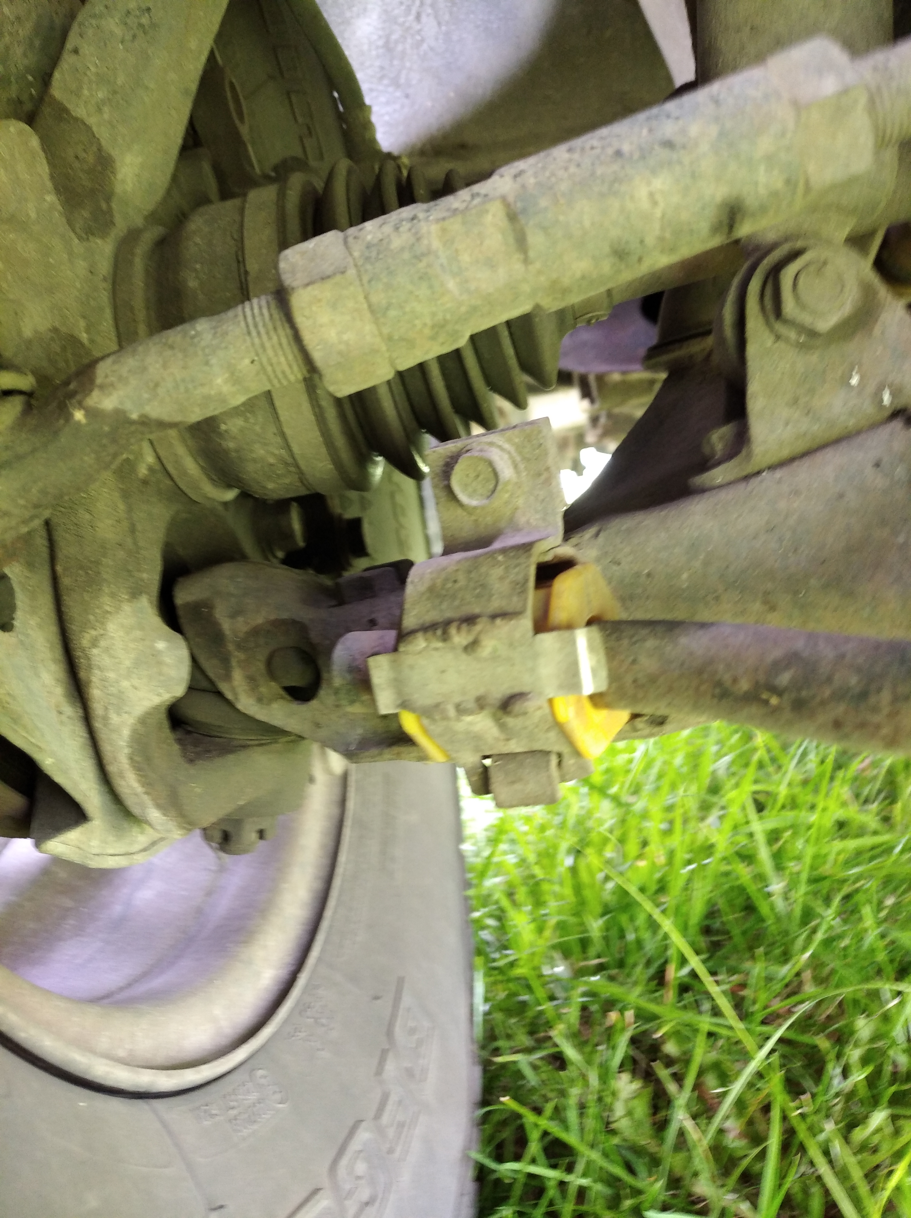

Если позволяют условия то лучше, с моей точки зрения, сделать так:
Демонтировать стаб, померять выработку, и затем уже точно подобрать.
Я смотрю на фото, у вас полиуретановые установлены. Так они вообще в трёх размерах бывают, в зависимости от выработки.
Так проблема не во втулке, скоба удрочена.
Полиуретан там рулит
Такая скоба простая, что не проблема сделать новую или эту сваркой болгаркой
привести в чувство . Это не возня с шарами на тачках посвежее.

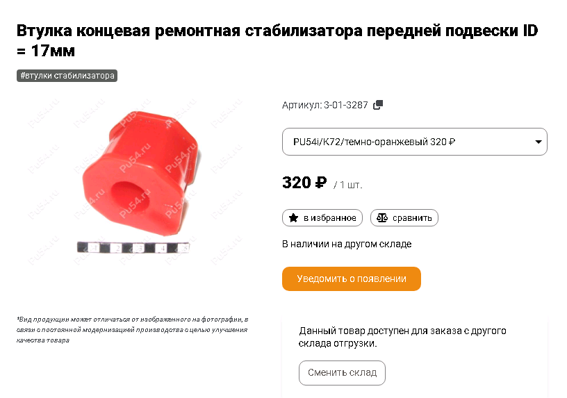

Нашел вот такую - буду ставить - потом отпишу - что и как.
