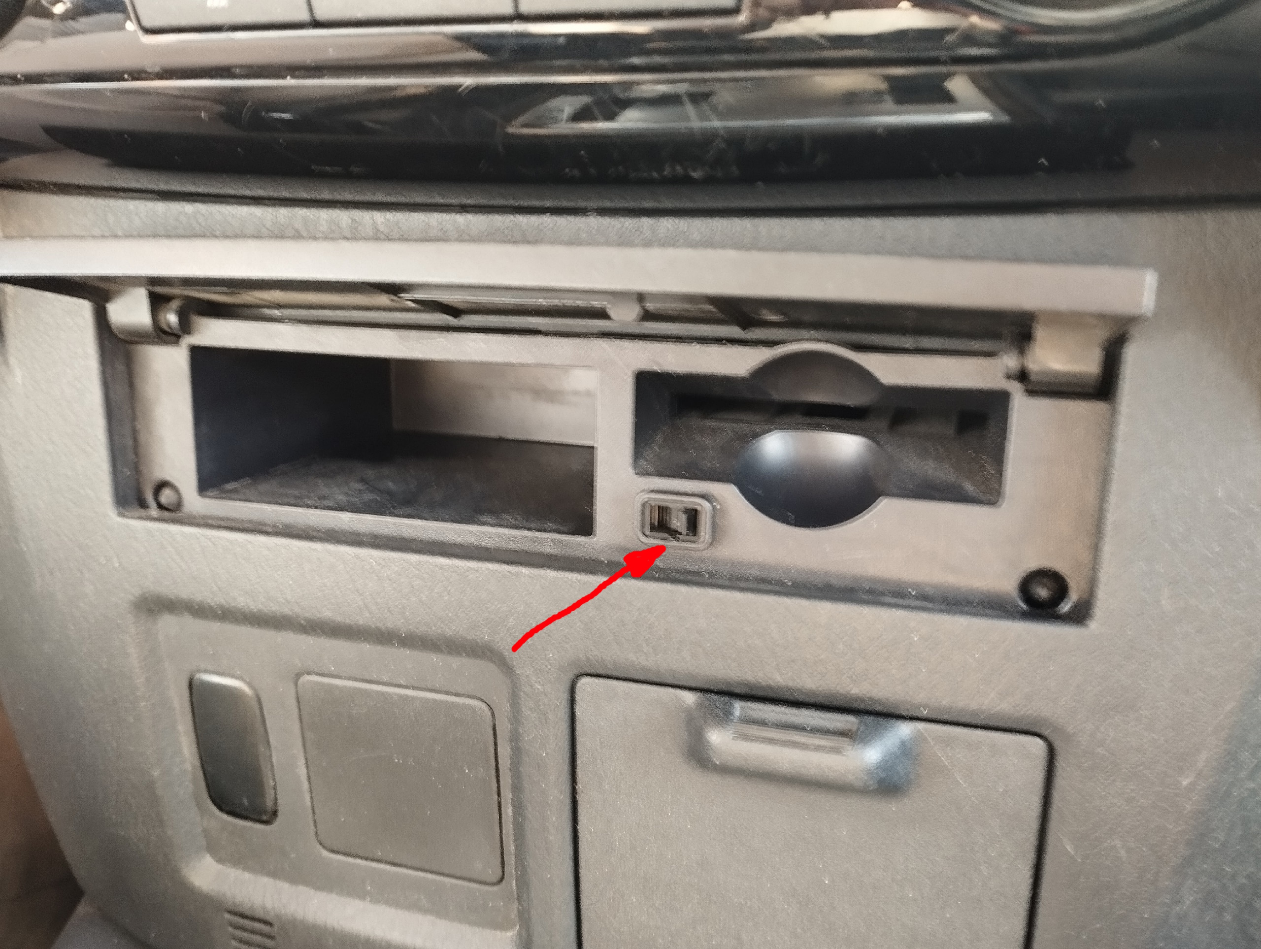

Здравствствуйте уважаемые форумчане! В общем ситуация такая, сломалась защелка которая удерживает крышку ящичка под климатом (к сожалению не знаю как он правильно называется), сломалась именно удерживающая часть, крышка закрывается и на кочках сама открывается. Видно, что сама удерживающая часть не является частью панели и вставлена, поэтому появилась надежда, что могу просто заменить её, но я не уверен, что это так, к тому же, я понятия не имею что это за деталь.
Возможно кто то сталкивался с подобным? :)
UPDATE: По каталогу вроде нашел - 8002C076XA, пытаюсь понять, оно или нет ::-[:

Как вариант мелкий сильный магнит приклеить и железячку. Интересная комплектация без подогревов и блокировки.

mansia писал(а): UPDATE: По каталогу вроде нашел - 8002C076XA, пытаюсь понять, оно или нет
Нет не оно.
Нужно 8002A276XA

Вот здесь описан более дешёвый метод ремонта - https://www.drive2.ru/l/569474456494276 ... z568682610
Ссылка на ali там действующая.
