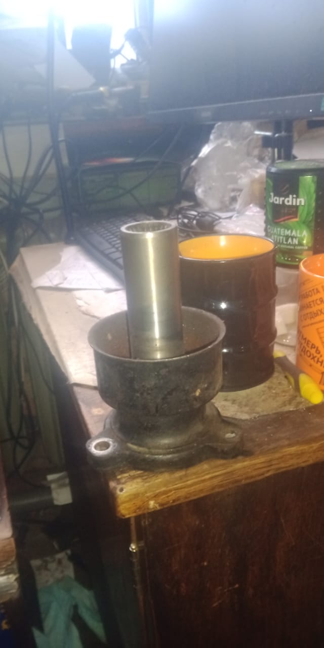

Суть вопроса утеряна предыдущим владельцом вилка переднего моста. От шруза переднего кардана к раздаточной коробки. Нашёл парочку вариантов в интернете с продажей. Но пугают сомнения они ли.

Спасибо. Кардан перебрали, даже шруз с пыльником новый а вот вилку потерял предыдущий владелец когда снимал его

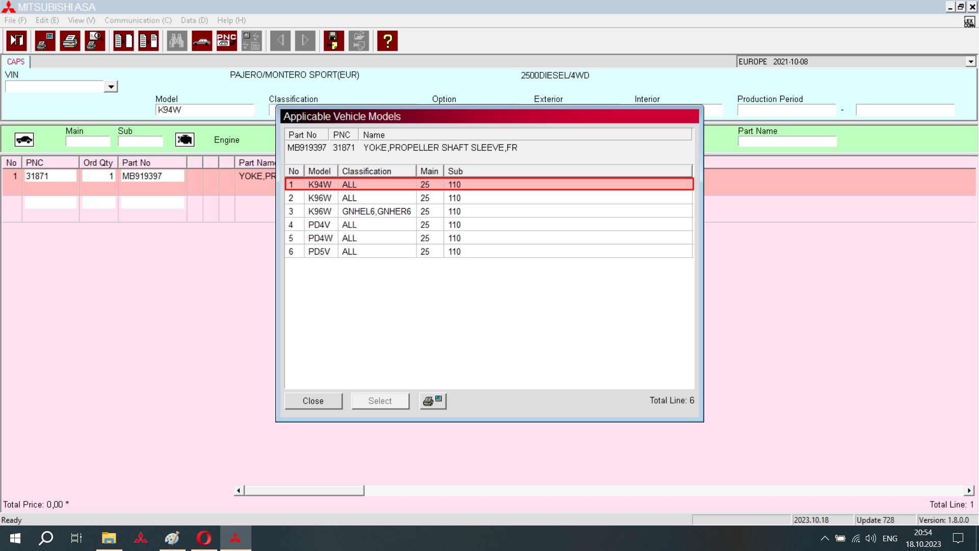

То к чему прикручивается шурус и вставляется в раздатку MB919397

MB919118 это от Большой раздатки, Вам в раздатку не войдёт.

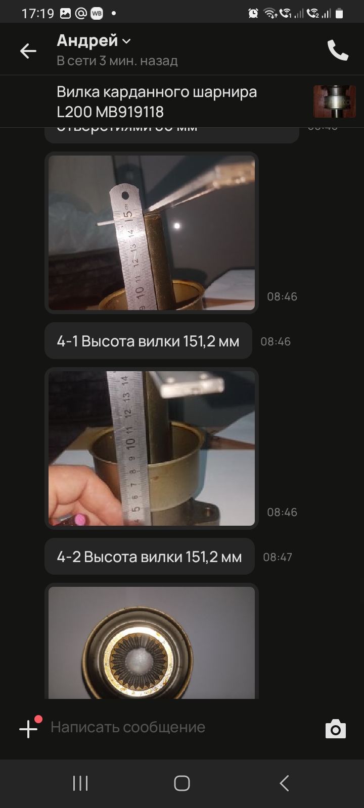

Спасибо. Вот получил информацию по вилка от продавца с ним на связи я. Скидываю сюда

Максим позитив писал(а): Вот получил информацию по вилка от продавца с ним на связи я. Скидываю сюда
А зачем эта информация здесь?
Вам выше по-русски сказали что Вам нужно.
Зачем засорять форум?!

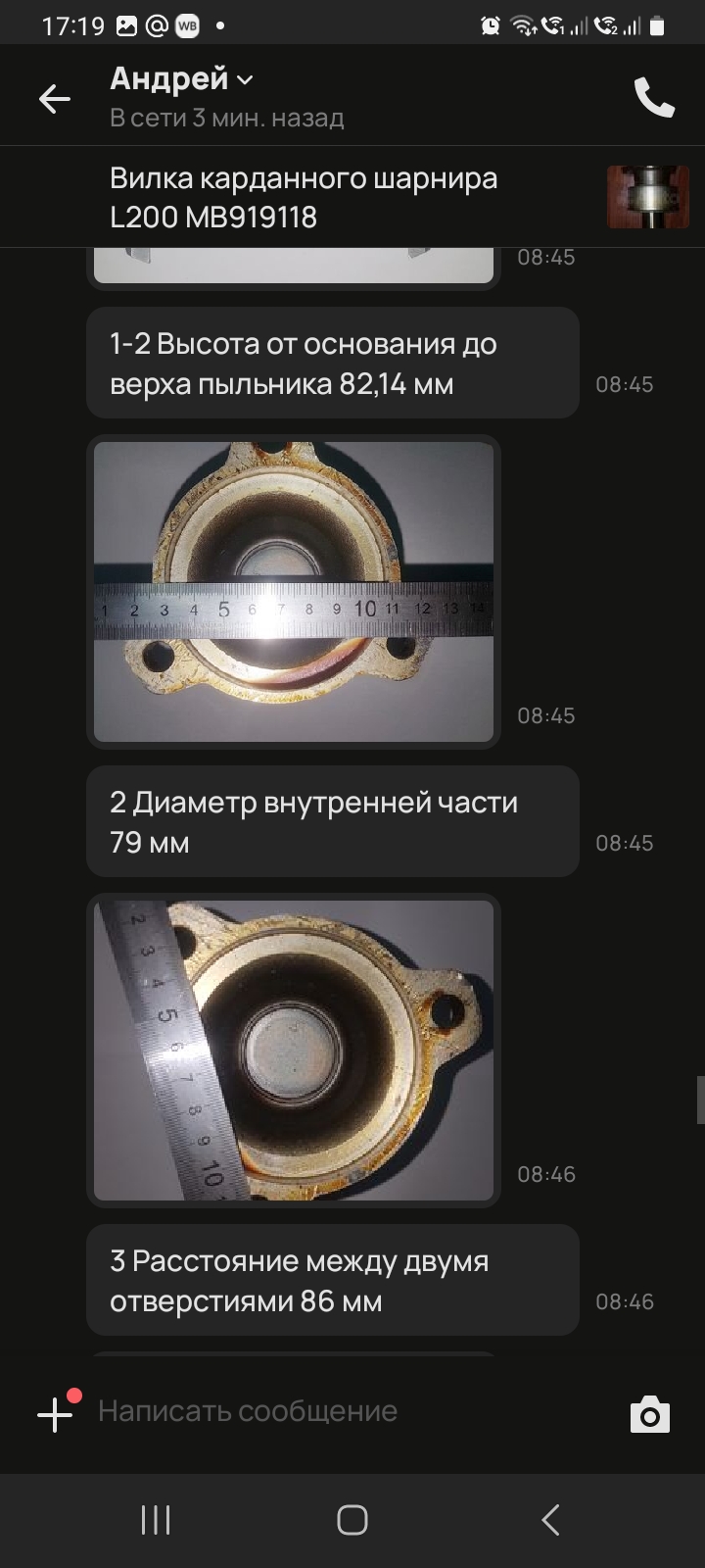

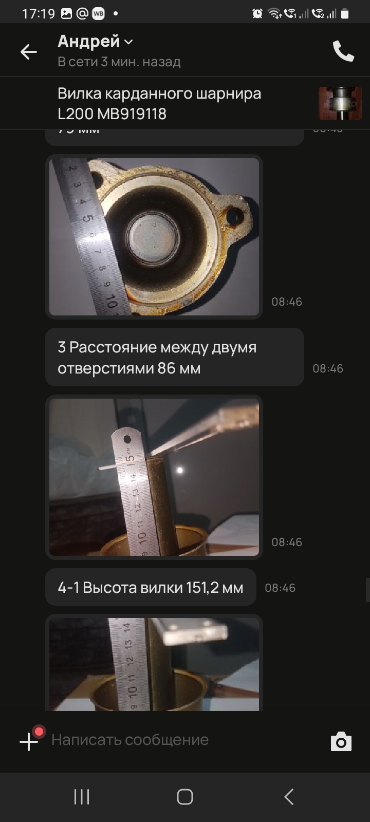

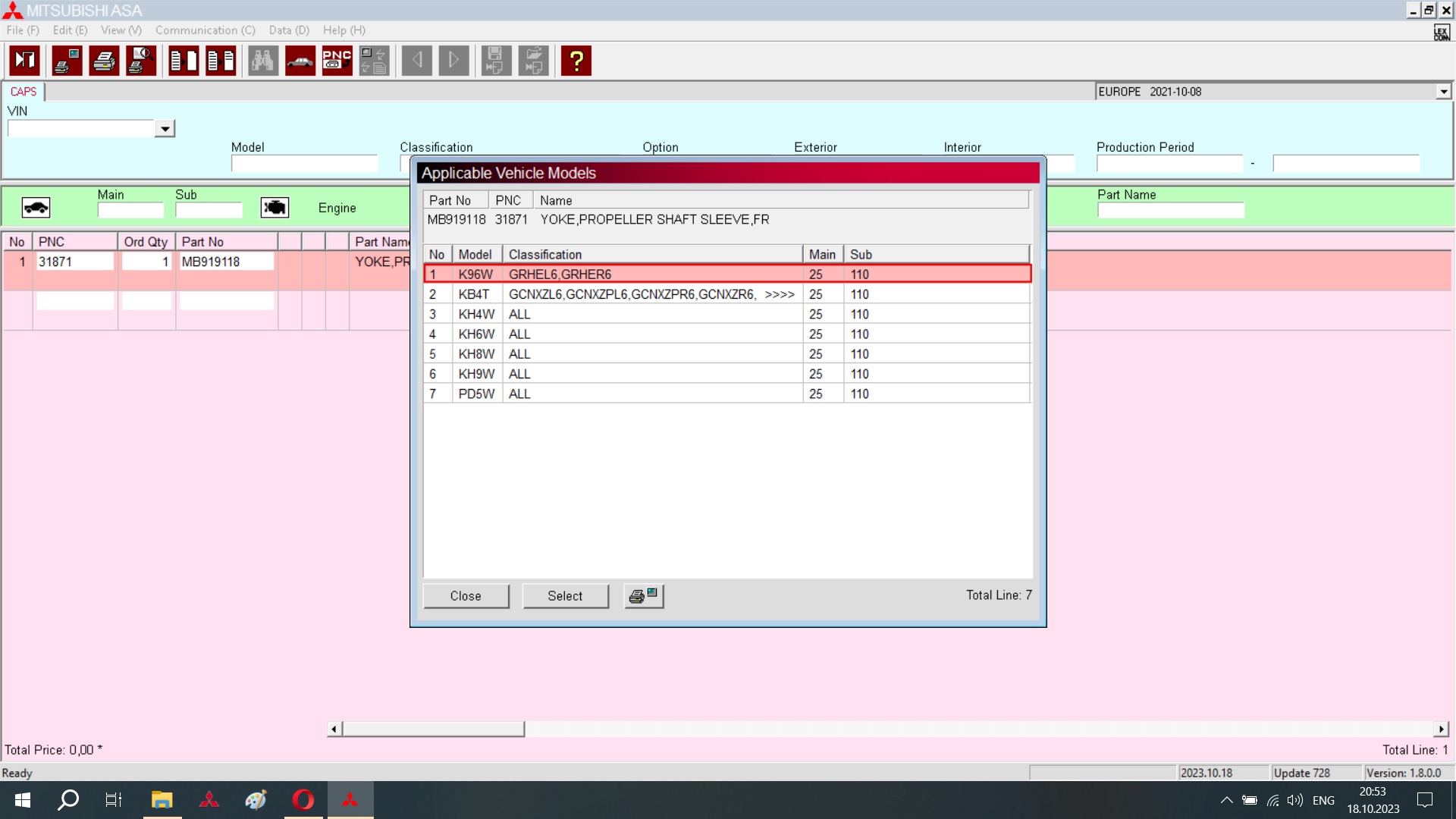

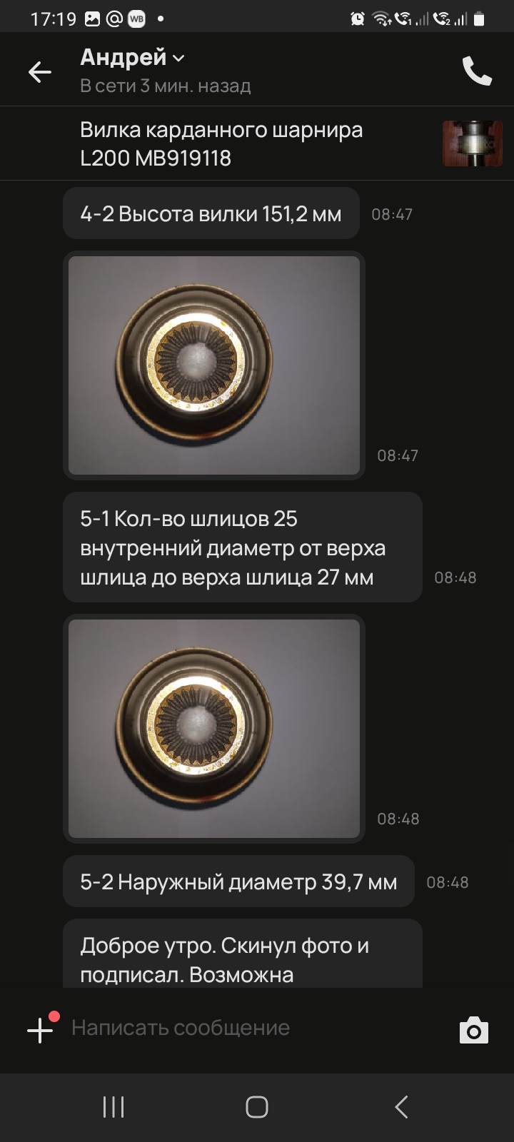

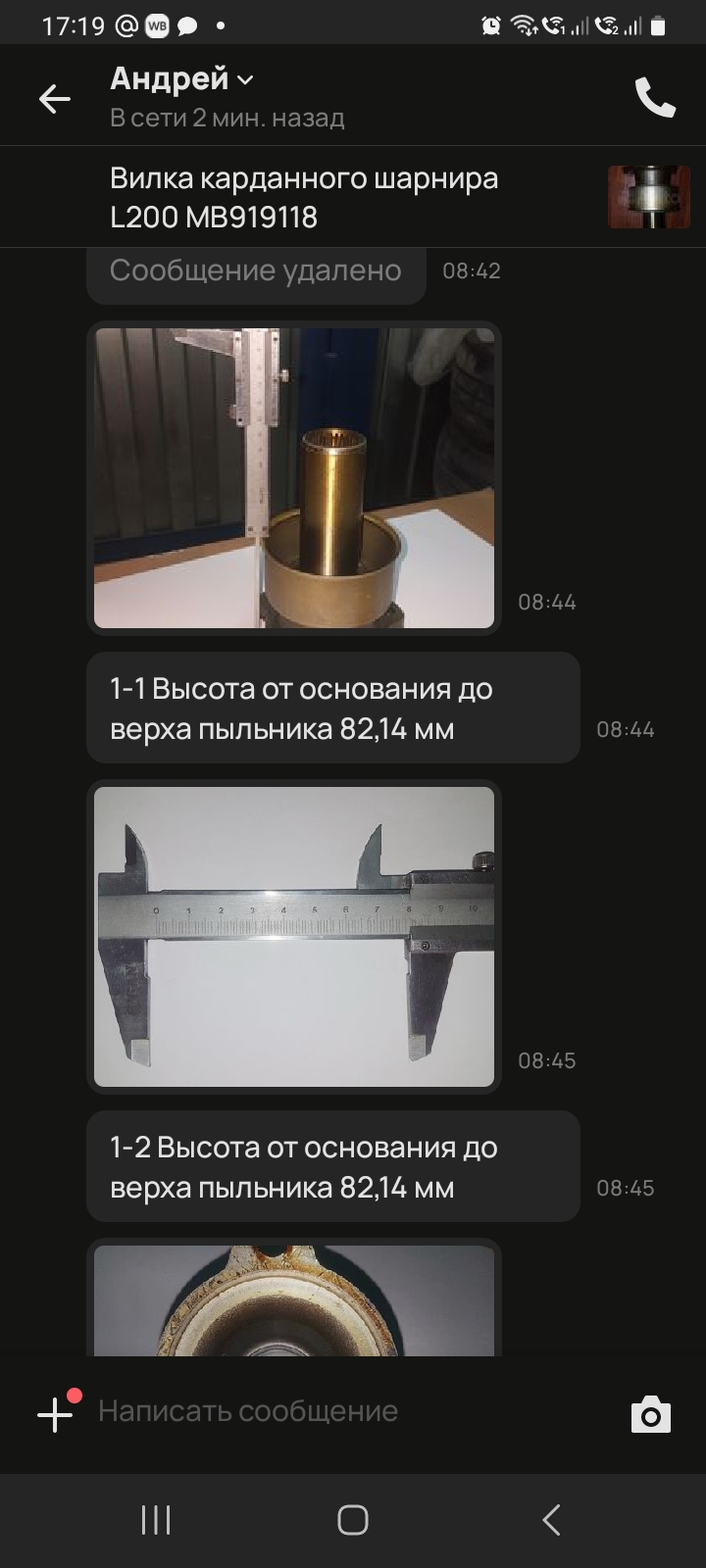

Вот на каких моделях применялись данные вилки.
Люся с Вашим спортом не пересекается.
А вот как будет выглядеть та вилка которую Вы с продавцом замеряете.
Думаю измерительный инструмент тут не нужен.
