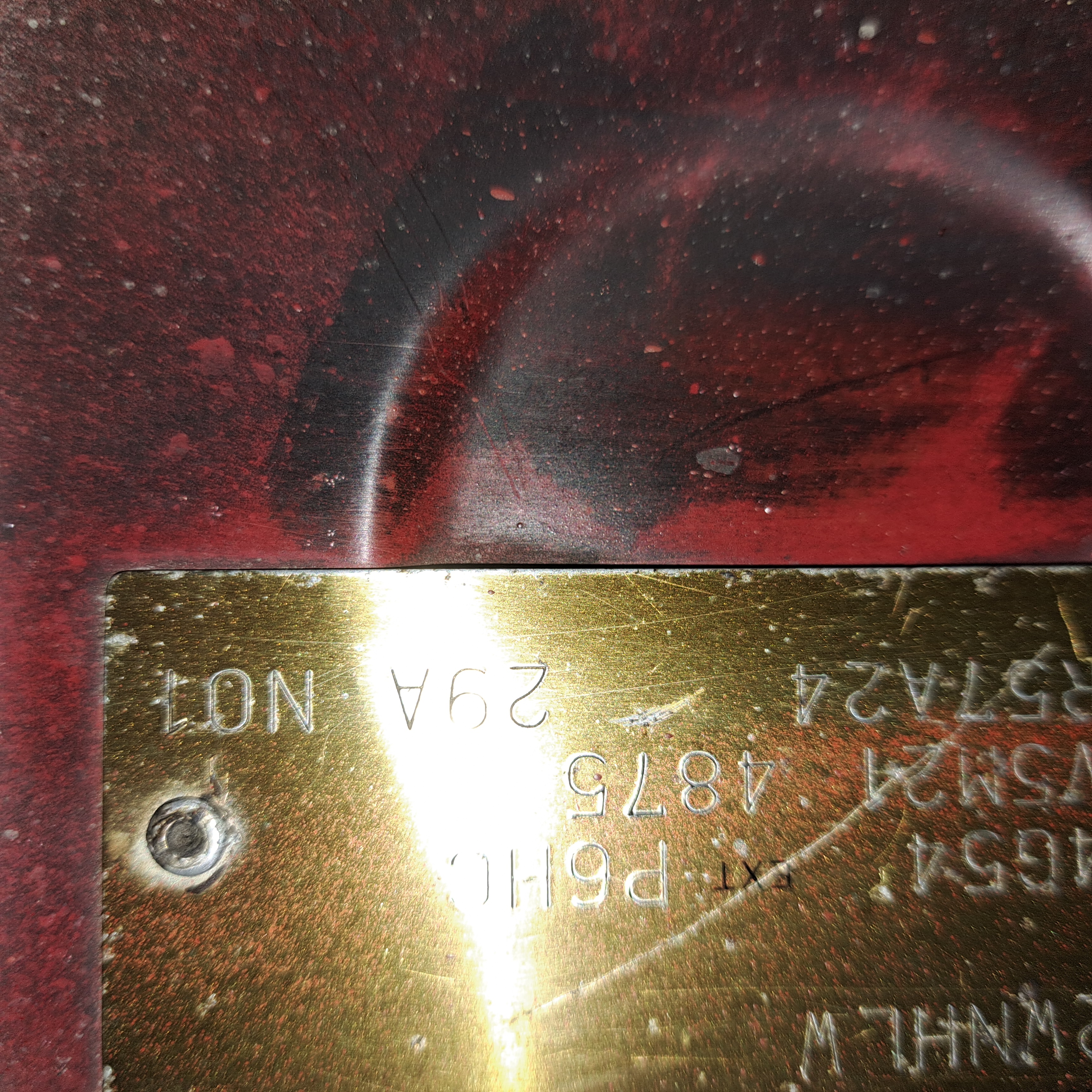

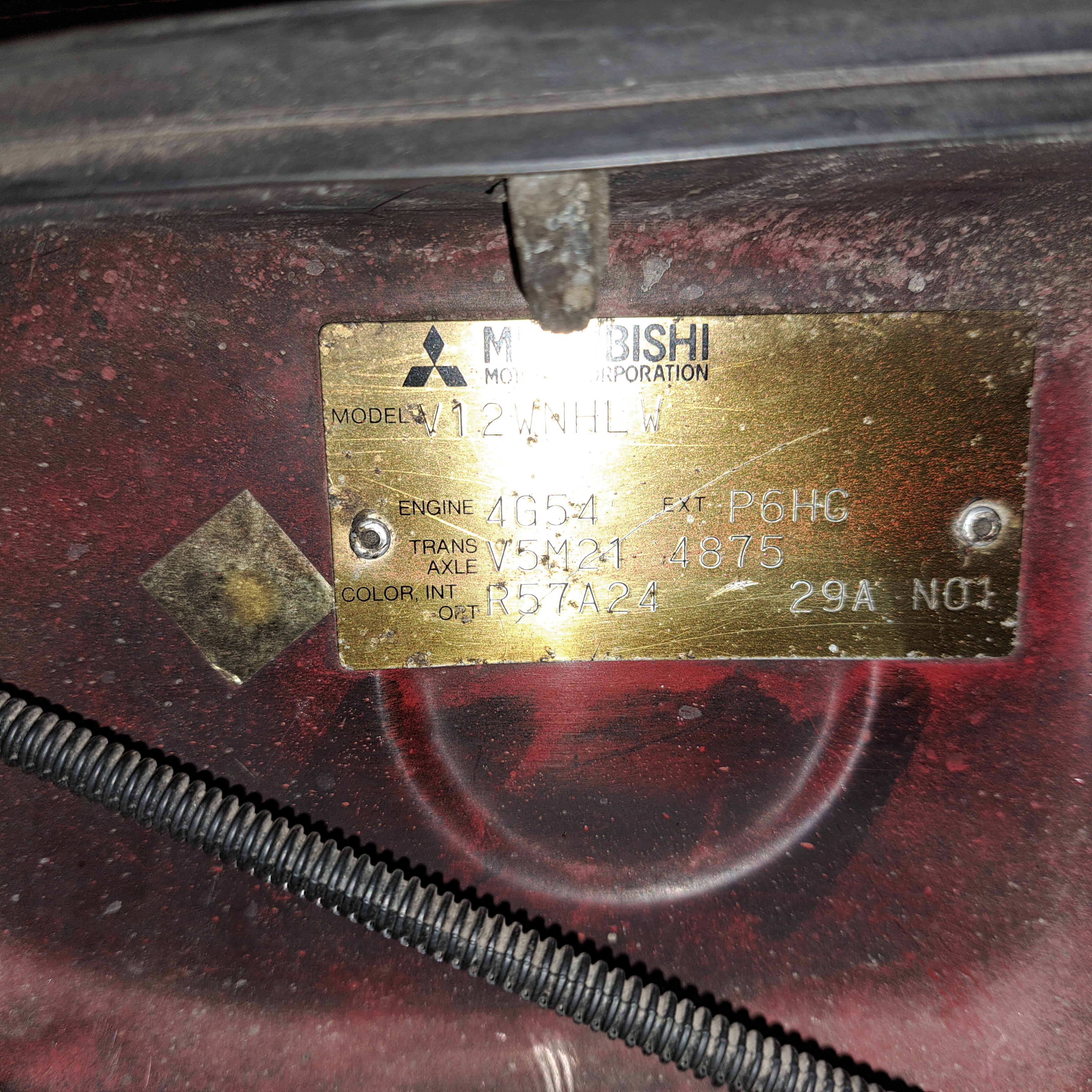

Сообщение Игорь А »
Прошу прощения за не качественные фото, как смог. Снял табличку под капотом, может не там смотрел..

Судя по всему у Вас арапчонок.)

Да, на дверном проёме и в других местах таблички арабской вязью.

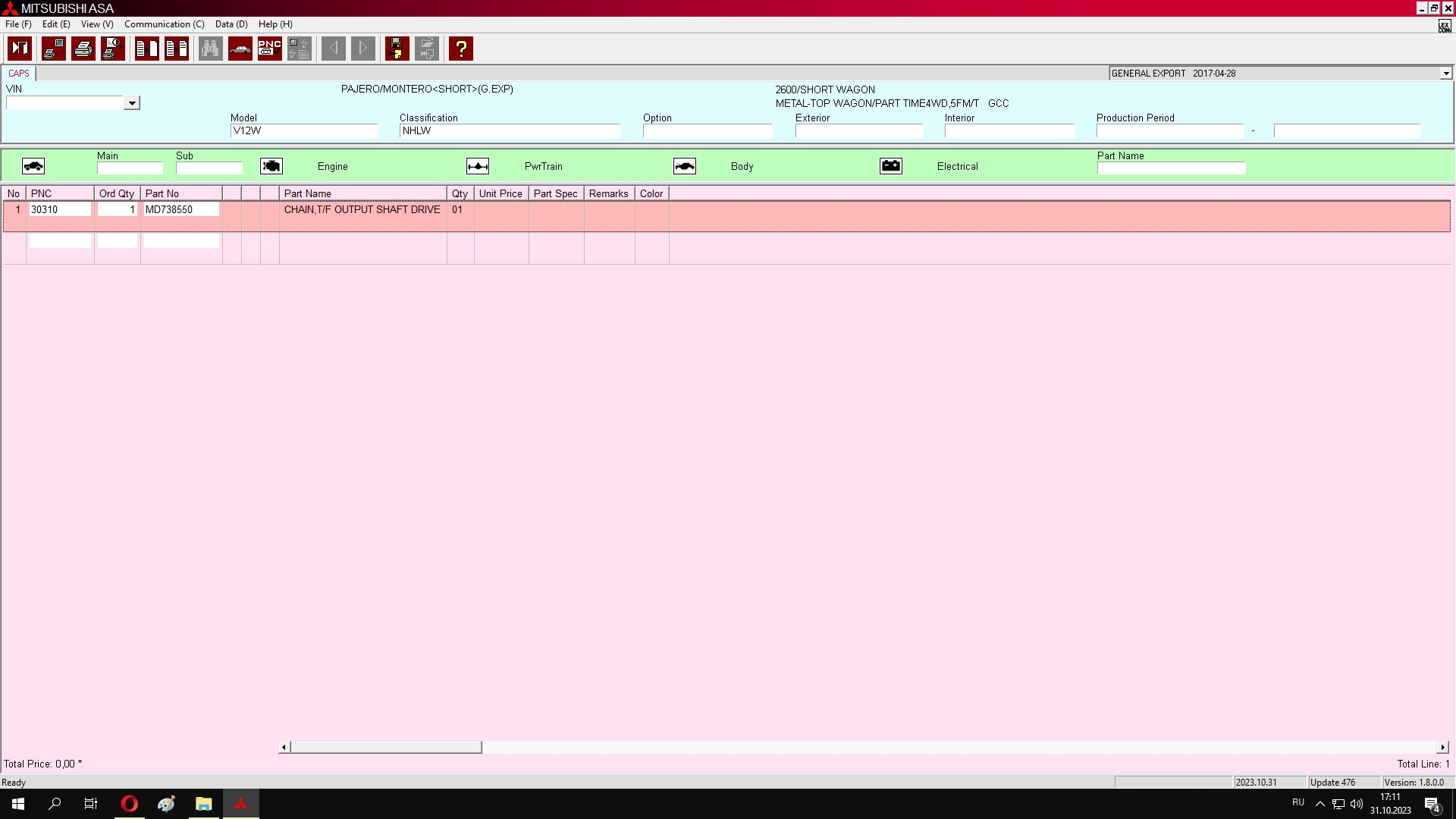

Осталось посмотреть номер детали на скриншоте тов. Snooper.

drcham писал(а): Осталось посмотреть номер детали на скриншоте тов. Snooper.
Да не издевайтесь :)
Номер цепи MD738550.

Сообщение Игорь А »
Спасибо большое!
