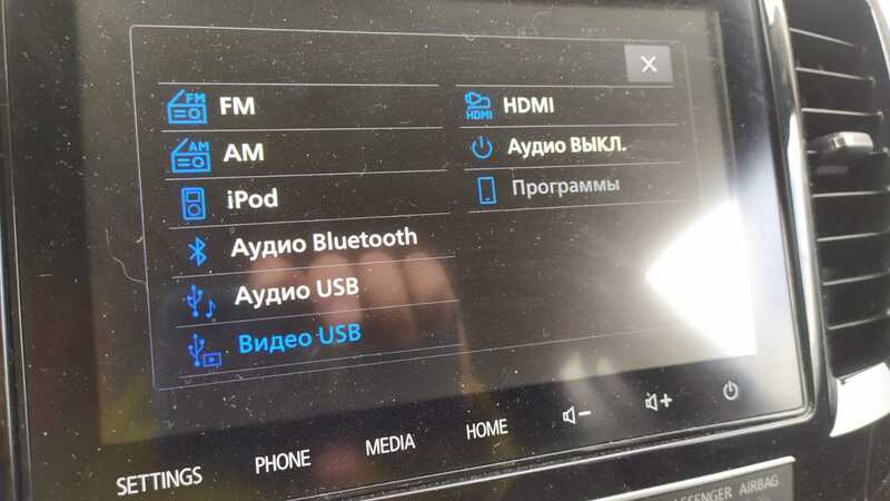

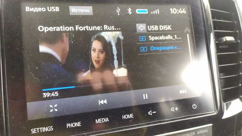

А как видео смотреть на штатной магнитоле?
Вставляю флешку с фильмом в формате MKV. Включаю режим "юсб видео"... Кино вижу, звука нет. ((
Сотня просмотров и ни одного ответа...
Никто не пытался смотреть видео с флешки? Или все смотрят без проблем, у одного меня такая фигня? Или такая магнитола только у меня?
Нет такой функции в магнитоле. (Вячеслав1973 писал(а): ↑ Попробуй звуковую дорожку в другом формате.
Это не про функции в магнитоле, а про кодеки в самом видео-файле. Попробуй другие видео с другими кодеками. Можно где-то загуглить какие кодеки поддерживаются.И Тельму, и Луизу писал(а): ↑ Нет такой функции в магнитоле. (
Да, так и есть. Видео в формате mpeg4 воспроизводится со звуком. Всякие там AVI DVD MKV и проч - без звука.

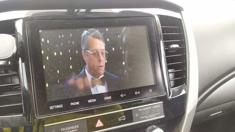

А в движении видео показывает или отключается?И Тельму, и Луизу писал(а): ↑03 ноя 2023, 15:29 Вставляю флешку с фильмом в формате MKV. Включаю режим "юсб видео"... Кино вижу, звука нет. ((
Звук остаётся, видео отключается. На предыдущей машине (Падж4) как-то программно этот вопрос решили, а на этой почему-то не могут.
Таже ситуация, говорят сигнал движения на ГУ идет по CAN шине и решения пока нетИ Тельму, и Луизу писал(а): ↑14 июл 2025, 21:33 Звук остаётся, видео отключается. На предыдущей машине (Падж4) как-то программно этот вопрос решили, а на этой почему-то не могут.
