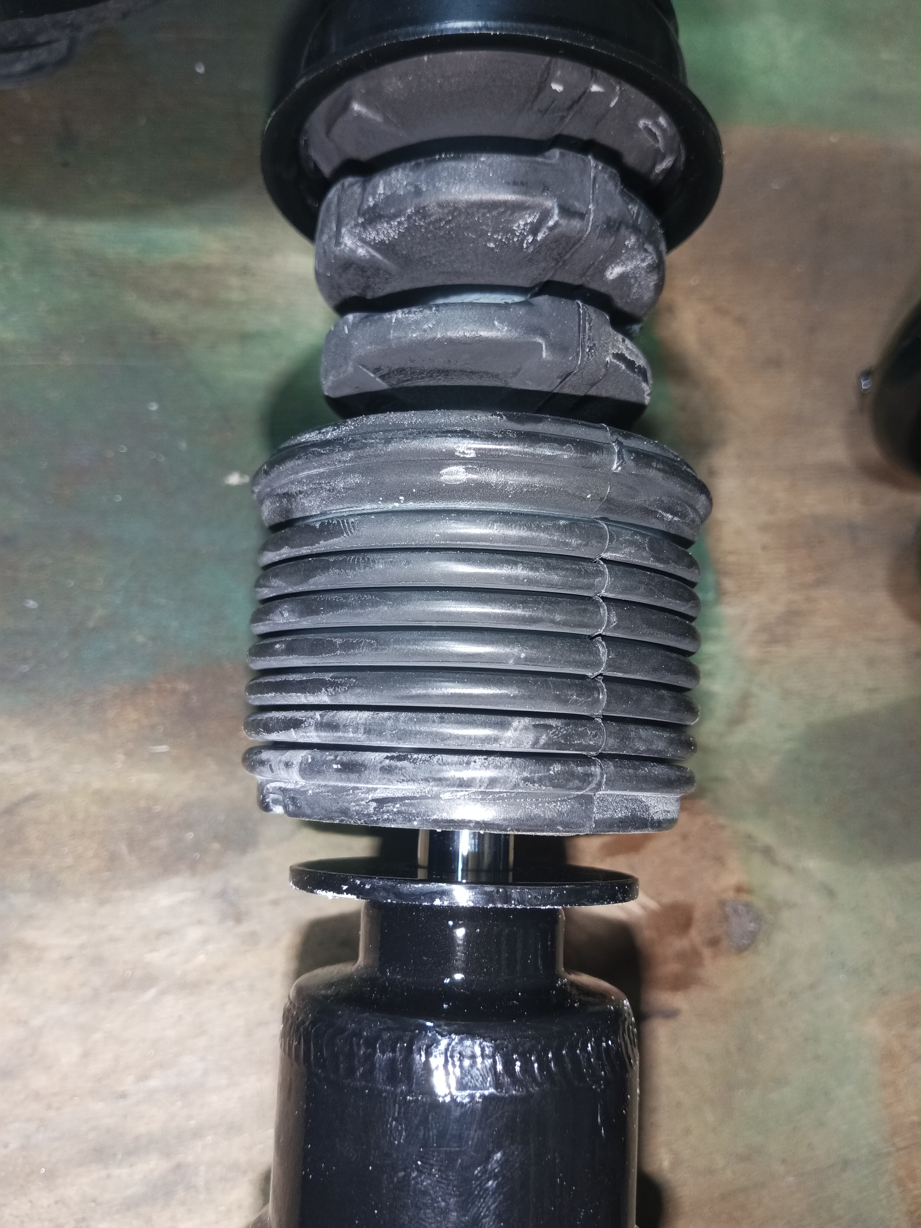

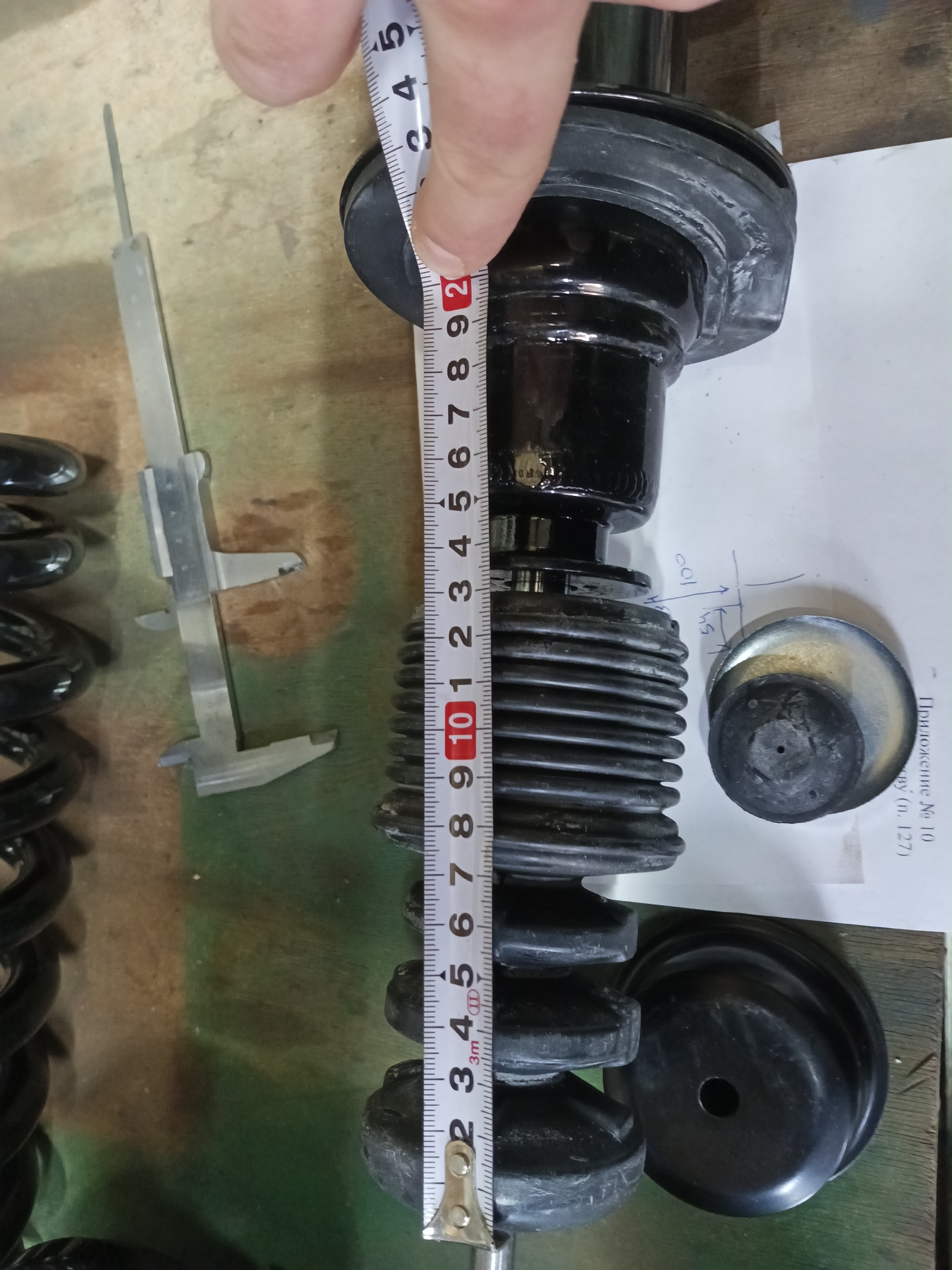

Родные пыльники-отбойники передних стоек амортизаторов короткие на паджеро, монтеро 3/4
Сообщение jerovod36 »
Всем привет. Давно обратил внимание на то что пыльники передних амортизаторов своего предназначения не выполняют, очень короткие. Замечал ли это кто ни будь тоже и как решали проблему. Не обходима замена на другие пыльники с другого авто. Если кто ставил себе, поделитесь пожалуйста номером ну или хотя бы с какого автомобиля подходят. :*SCRATCH*:
