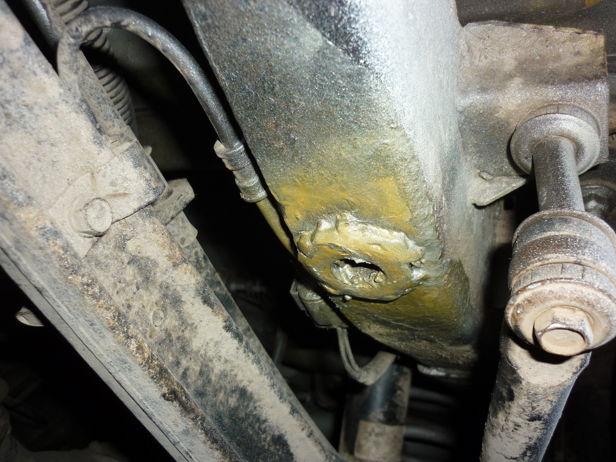

Но, что писал про раму и дренаж, с годами понял, что работает хорошо!
Заметь, дренжные отверстие я укрепил бандажом= калёными шайбами. Боковые отверстия в раме посередине заткнул резинками. Шайбы чуток торчат над поверхностью рамы, отсюда на скорости происходит хорошая эжекция, которая продувает раму= вентиляция и удаление придорожного песка...

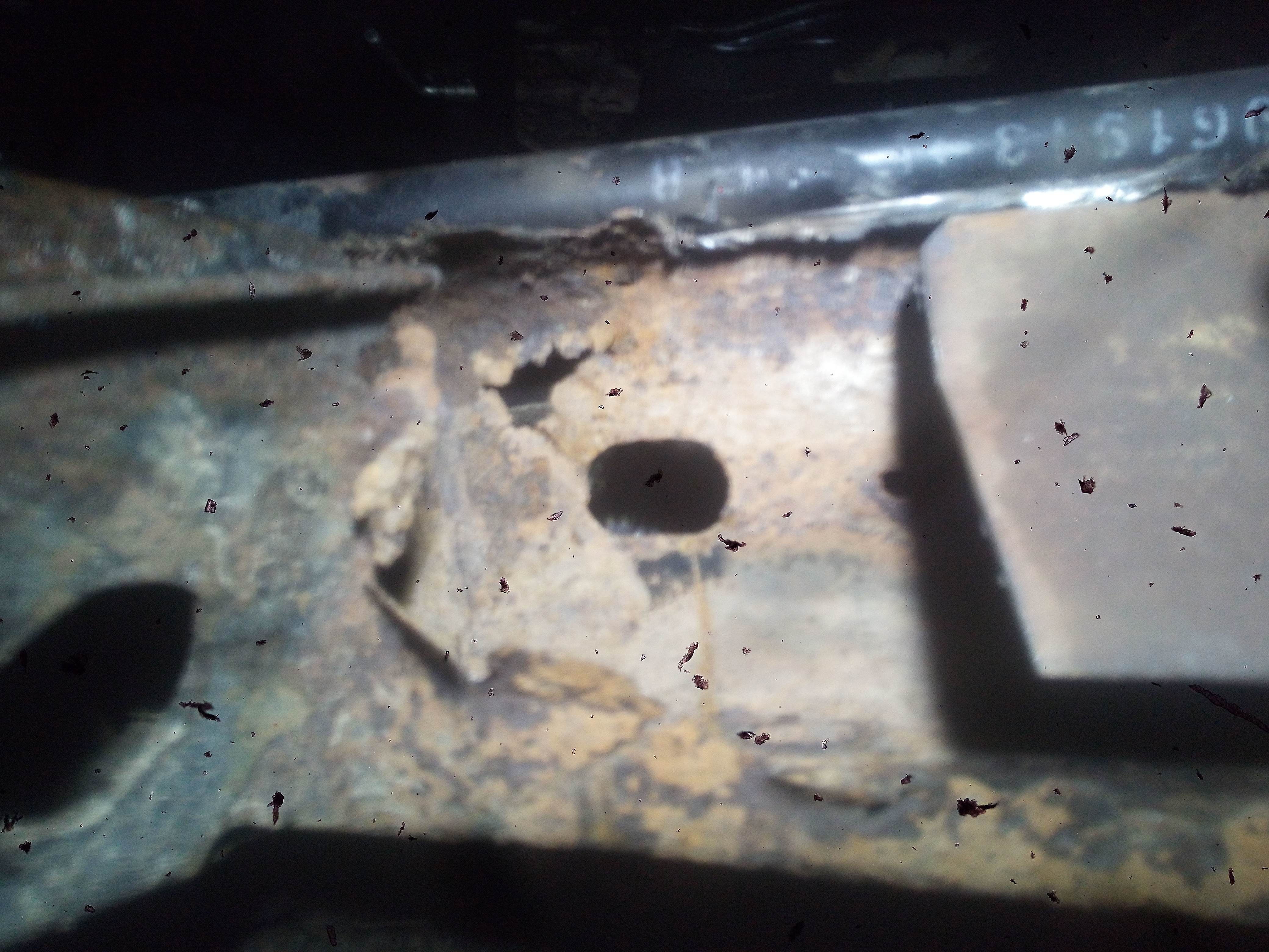

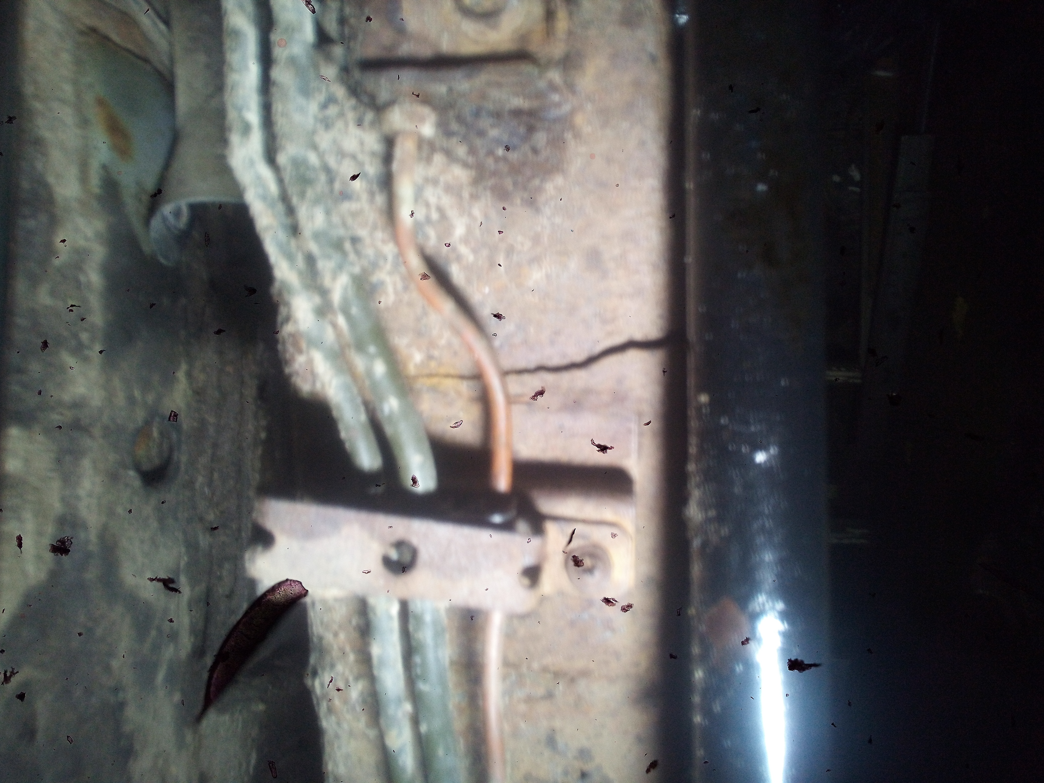

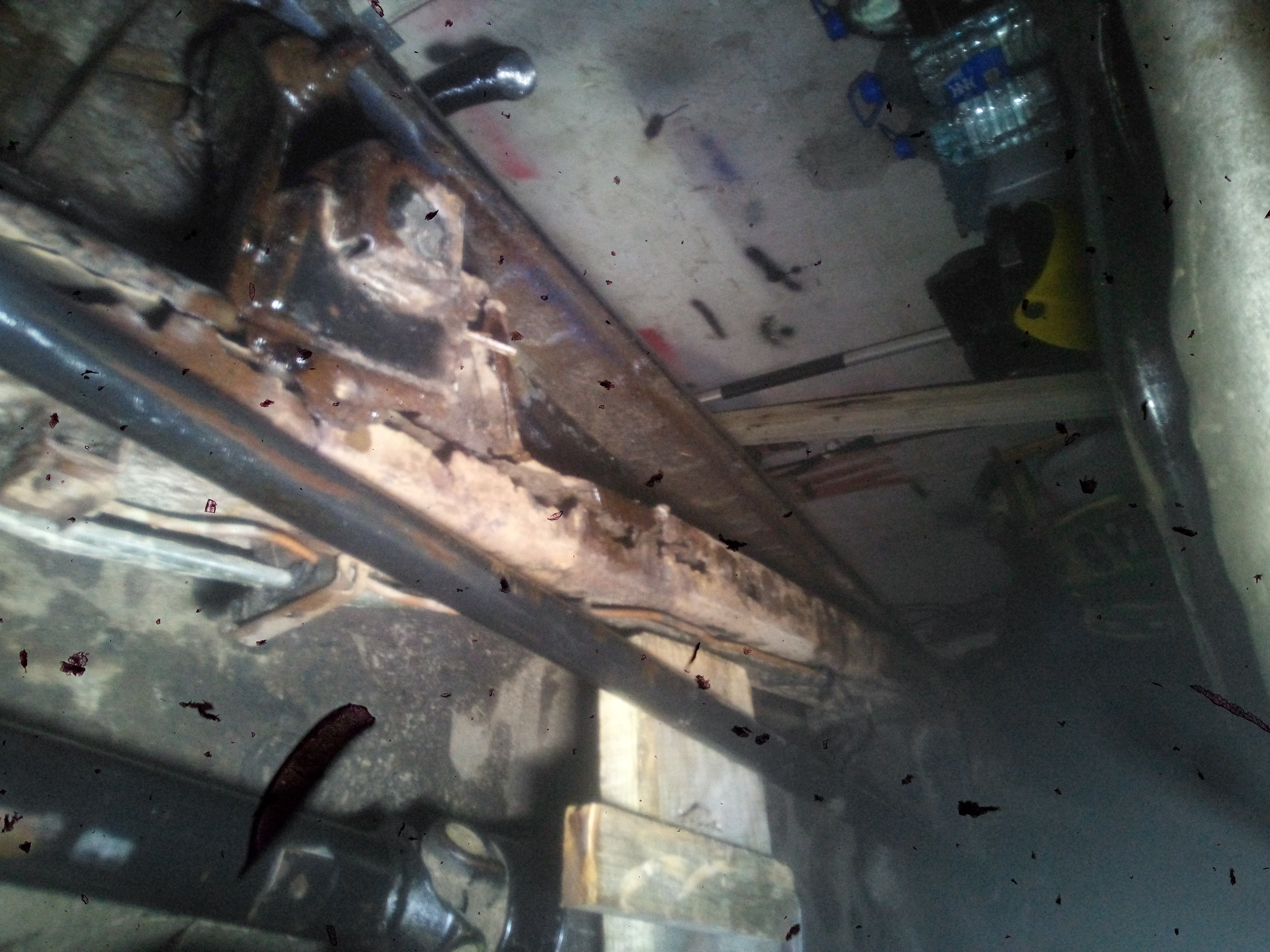

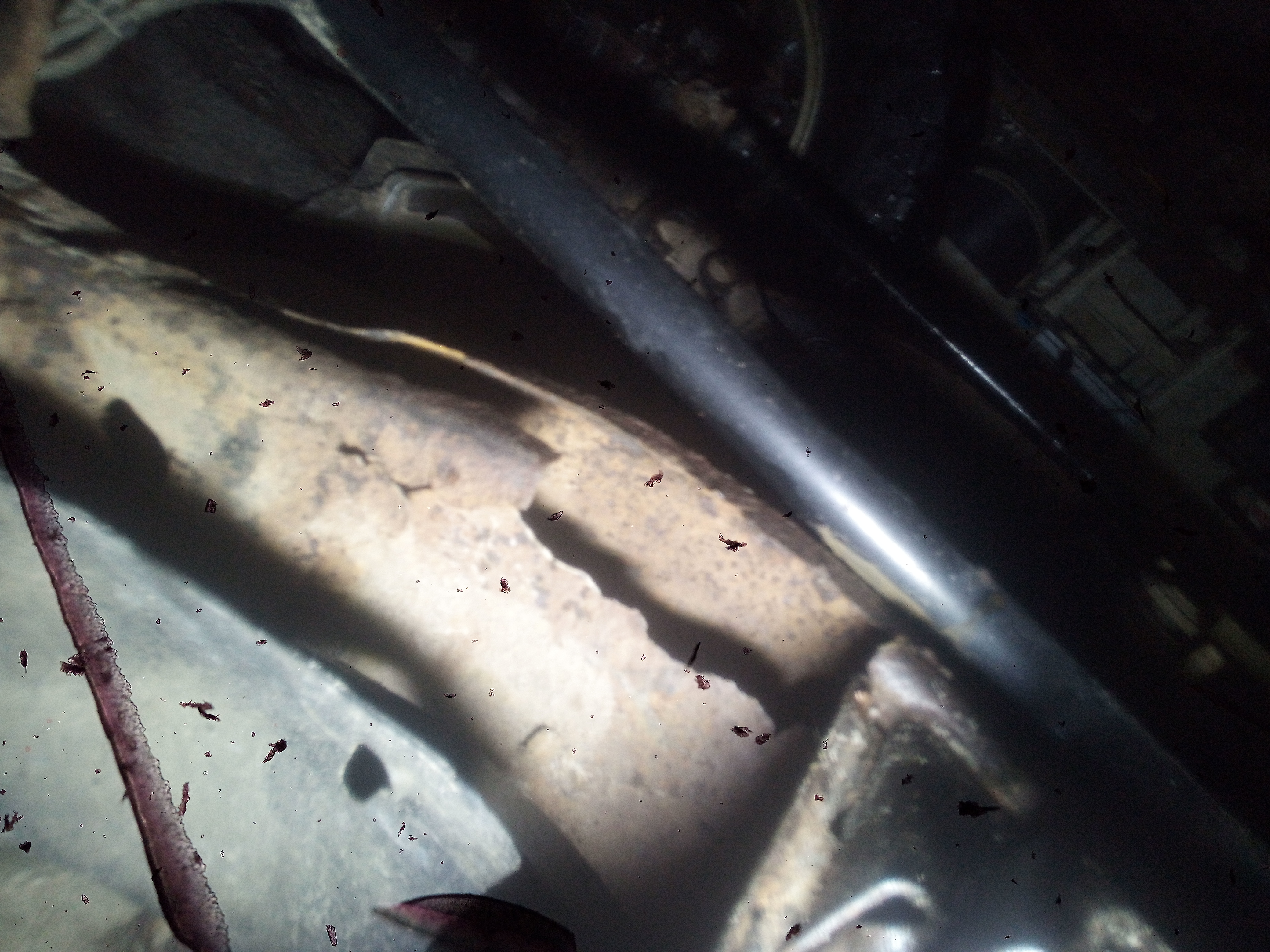

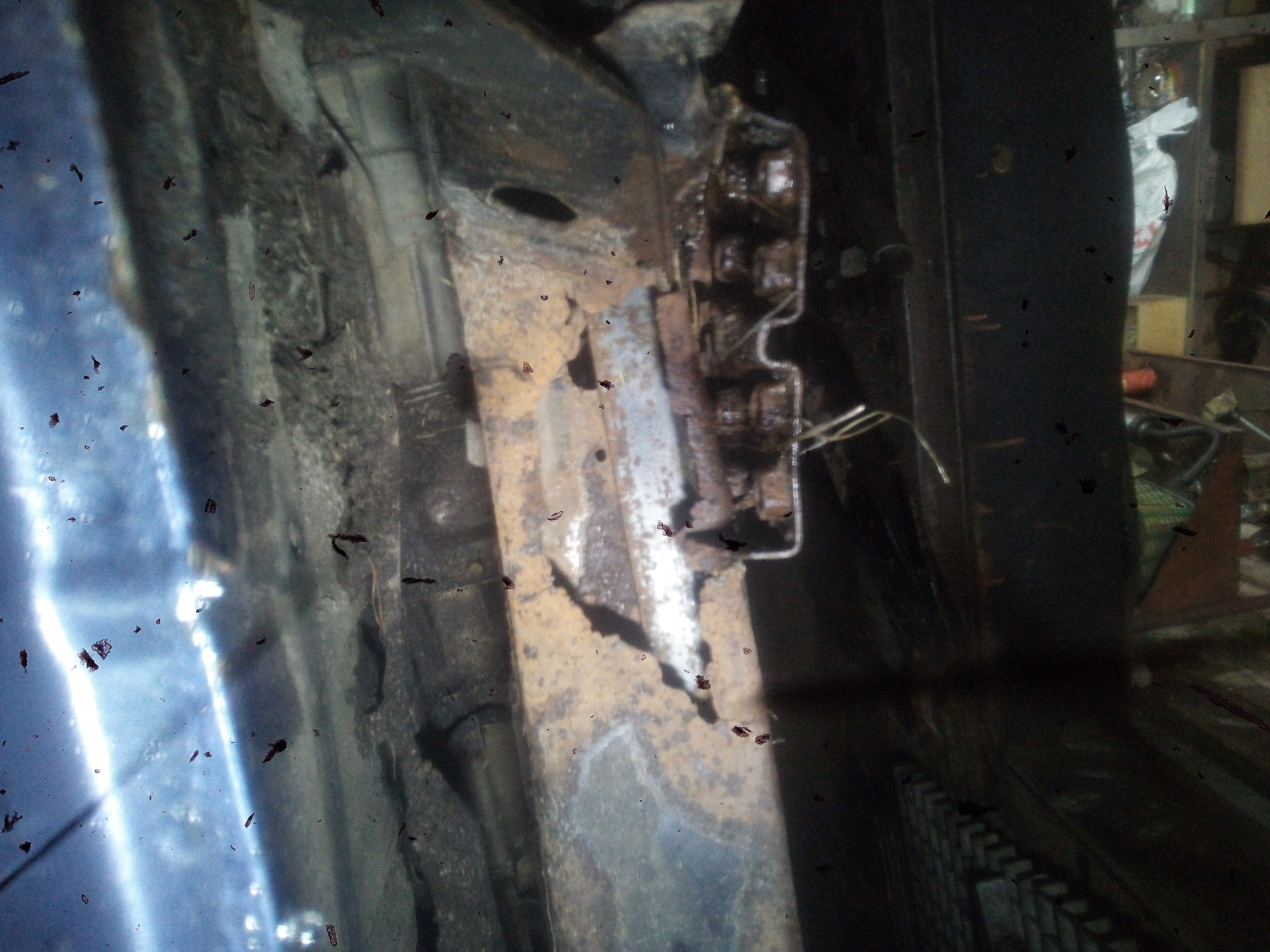

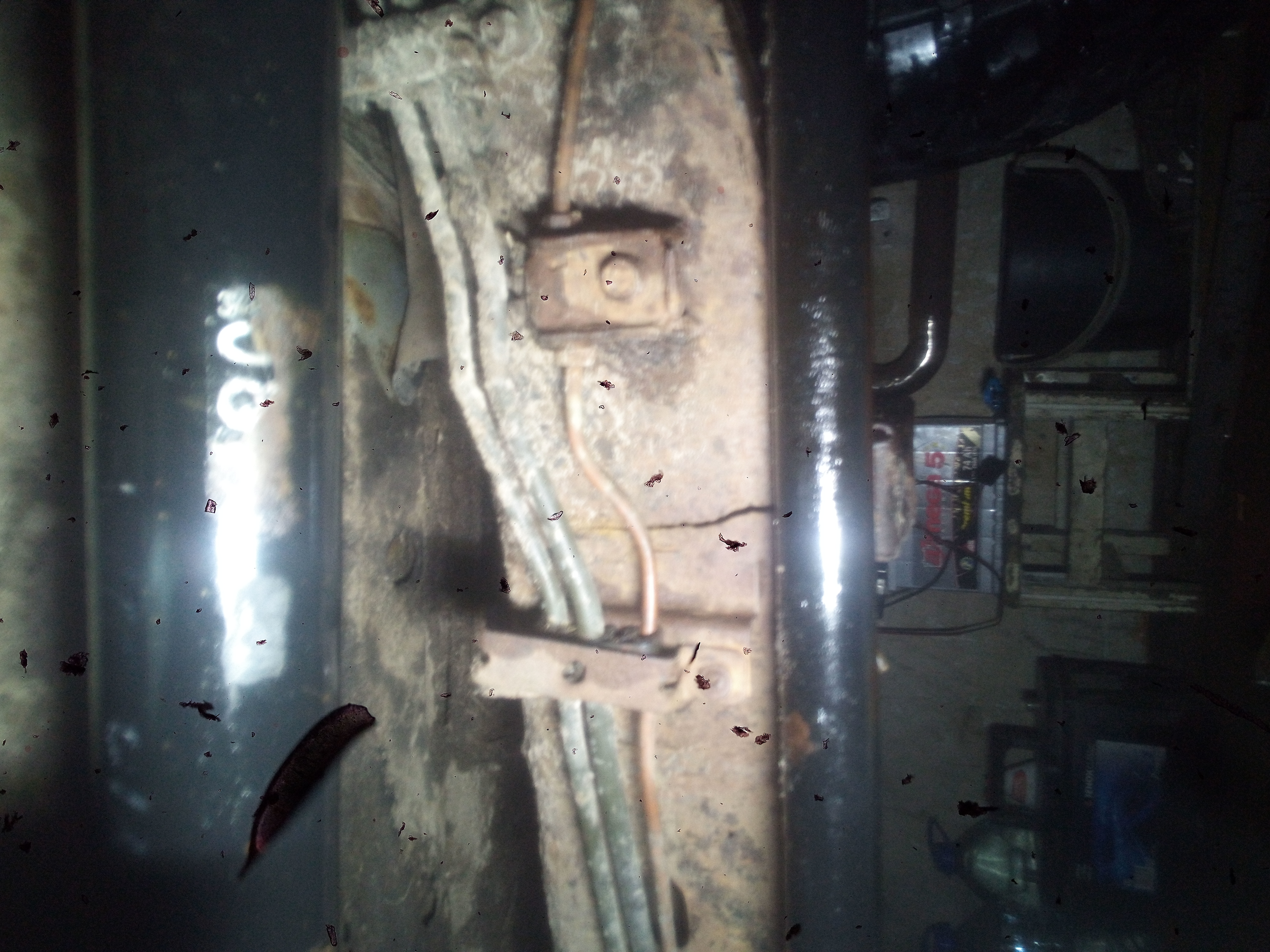

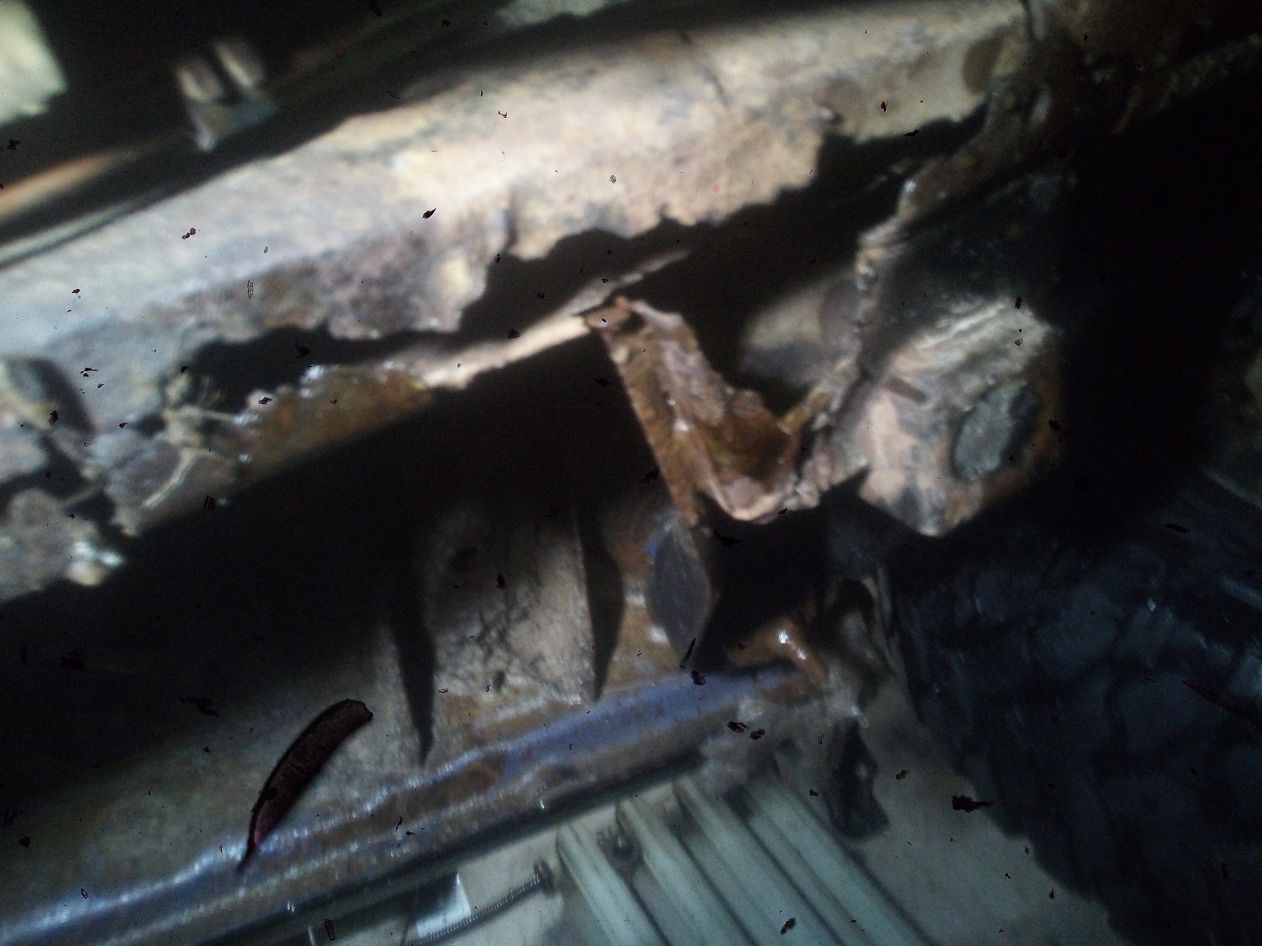

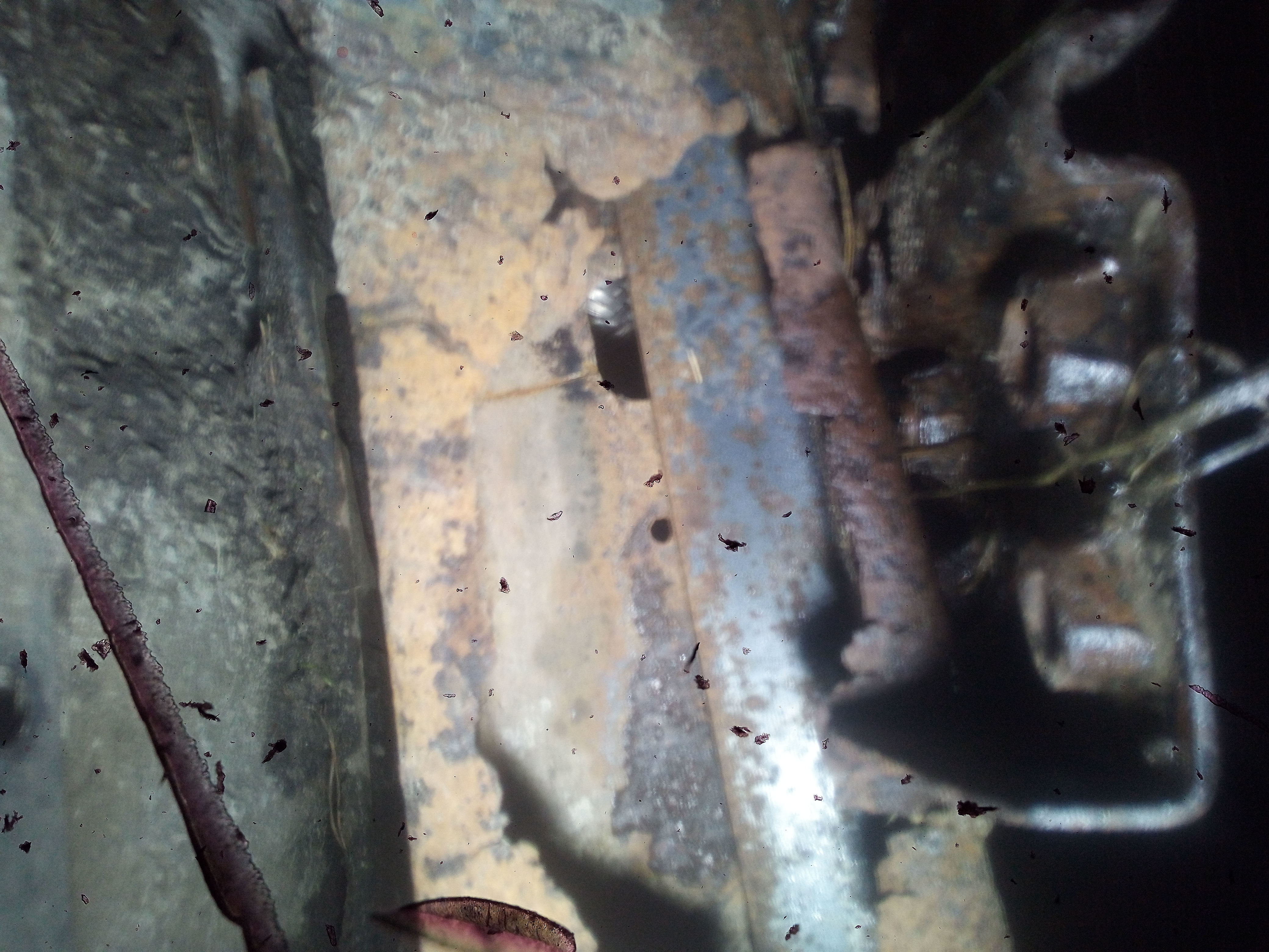

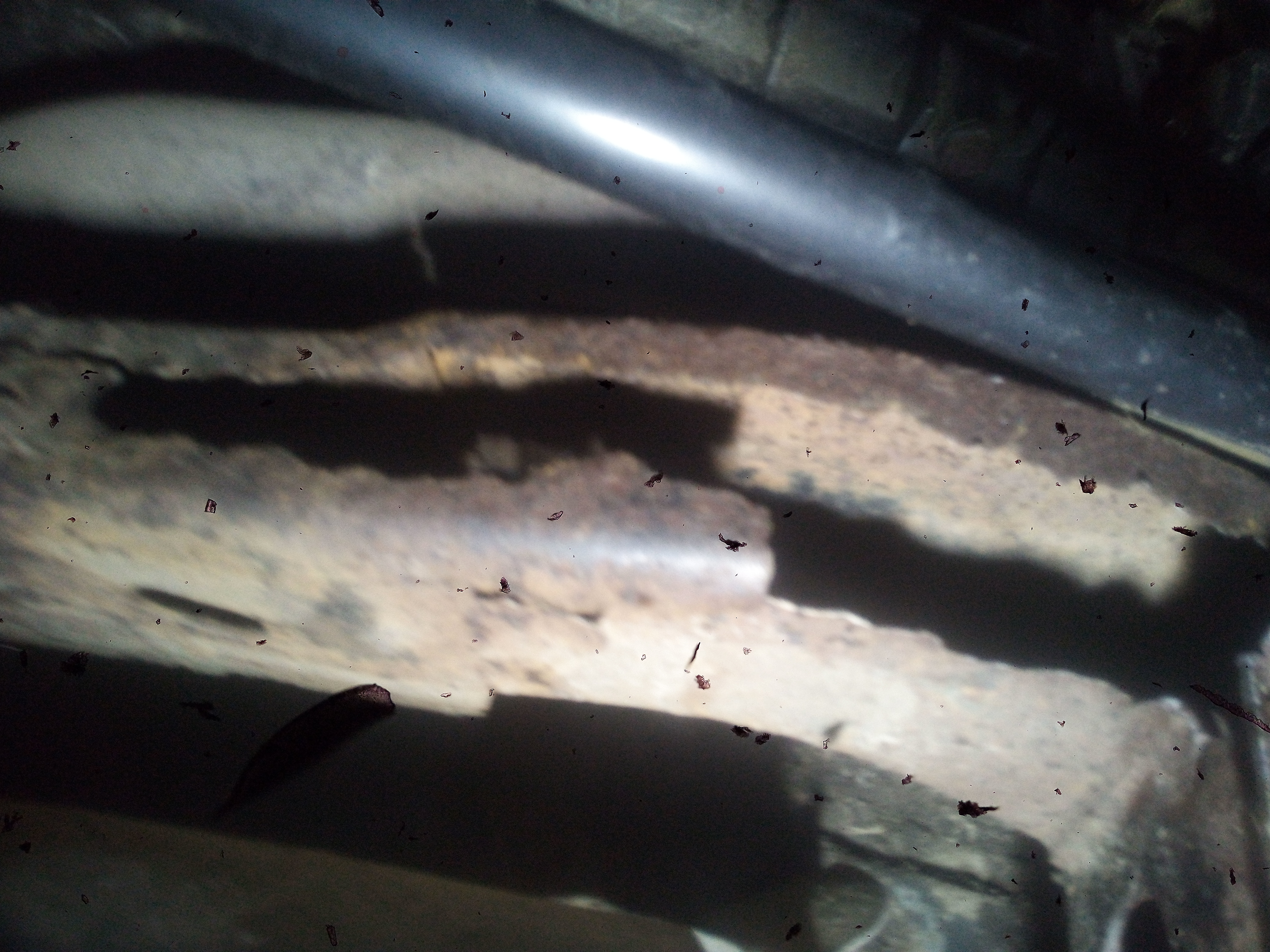

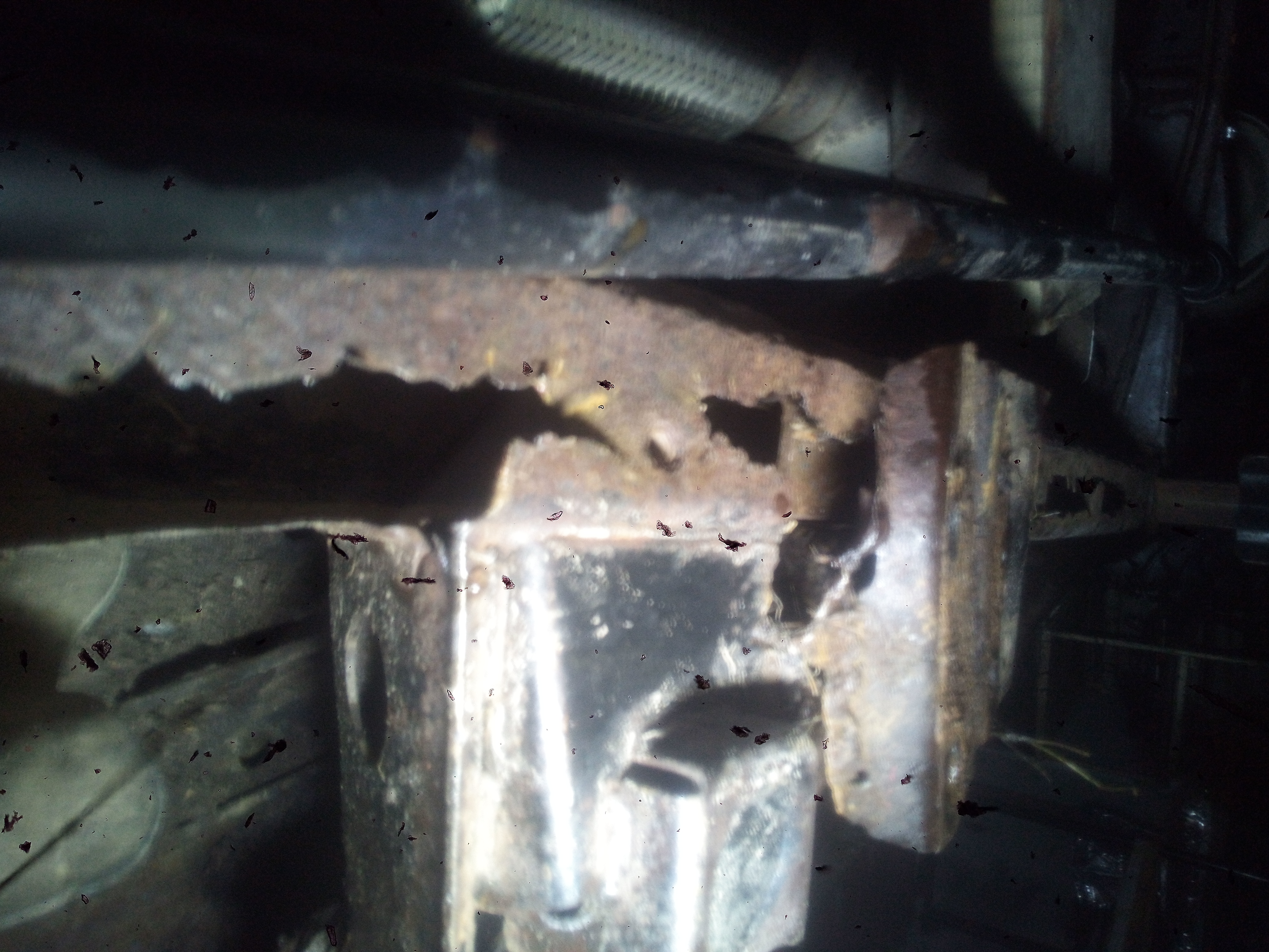

Сегодня наконец, завел машину и загнал в гараж.
Крепление кронштейна подушки под КПП отгнили. Я их прихватывал месяца три назад, но металл уже фольга, просто отломал.
Сегодня правую переднюю часть делал. " Спасибо" идиотам инженерам мицу. Вывести конденсат с кондиционера прямо на раму- это надо постараться такое вредительство сделать.. Хотя отвести в сторону по центру кузова , и не было бы проблемы.
В общем, по правой стороне при помощи двух домкратов и метрового лома раму по разрывам свёл и прихватил. Щель между крылом и дверью была около 35 мм, все вернулось в норму.
Изнутри делал накладки 3 мм металл и изнутри проваривал.
Кронштейн кузова под правой передней дверью был ушевшим, домкратом вернул на место.
Завтра начну восстанавливать саму раму.
Фото не знаю насколько информативны будут.

По уму её такую по месту делать- плохая идея...
Её уже повело во всех местах. Если зафиксируешь, нагрузки на опоры кузова неравномерными будут, начнёт его ломать.
Надо снимать и тогда уж варить, хорошо бы на стапеле, с замерами и т.п.
