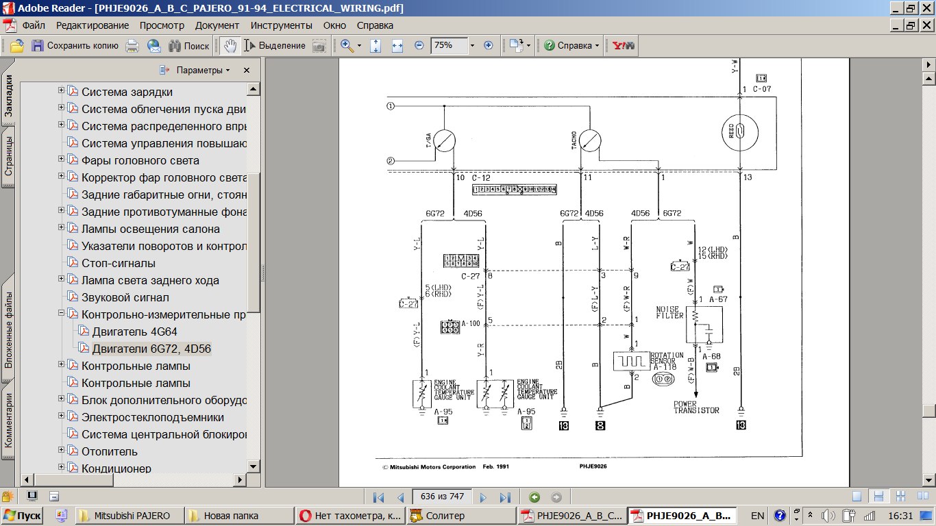

Belyi87 писал(а): На приборной панели нет вообще тахометра.
Я так понял, что с завода. Странная комплектация, но не удивляюсь уже ничему ::-D:
Проще будет найти панель с разборок с таким же номером кузова (Он у тебя V44, так ведь?).
Врать не буду, но по-моему даже от пруля должна встать без проблем (по крайней мере на бензике с тем же самым номером кузова у меня всё подходило).
Далее, нужен датчик тахометра. Что это и где стоит, не знаю...
Но это можно погуглить, или дизелисты подскажут.
Под капотом это разъём А-118
Далее, надо определиться с проводкой. По логике, всё должно быть на месте, т.е. разъём А-118 просто висит в воздухе. Ориентируйся по цвету проводов, к датчику идут два провода: чёрный и белый.
Но может и не быть, тогда придётся пробрасывать...
В таком случае надо будет ещё проверить разъём А-100 (он 6-и контактный) и посмотреть, есть ли провод белый с красной полосой на контакте №1.
Сообщения: 57477
Поблагодарили: 4803 раза
Нет тахометра, как его установить?
Датчик сзади ТНВД белый разъем

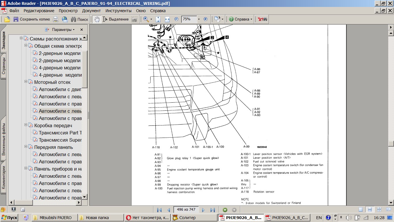

dvm99 писал(а): т.е. разъём А-118 просто висит в воздухе.
Дима . он не просто висит в воздухе. он закреплен скобой и к нему трудно добраться. оч не удобно. там куча всяких трубок на тнвд. сам датчик стоит на тыльной стороне тнвд почти в плотную к блоку. снять его не снимая насос почти не реально. его проводку тож не видно потому как над ней как раз проходит трубка подачи топлива. а разьемчик писильный такой немного овальной формы. я както менял его не снимая насоса. ЖОПА ::-D:

https://a.d-cd.net/tMAAAgIg4eA-960.jpg вот этот черный пупырь по центру насоса и есть датчик оборотов(тахо) и его разьем бэлий. но все это прижато почти в плотную к блоку ;) ::-D:

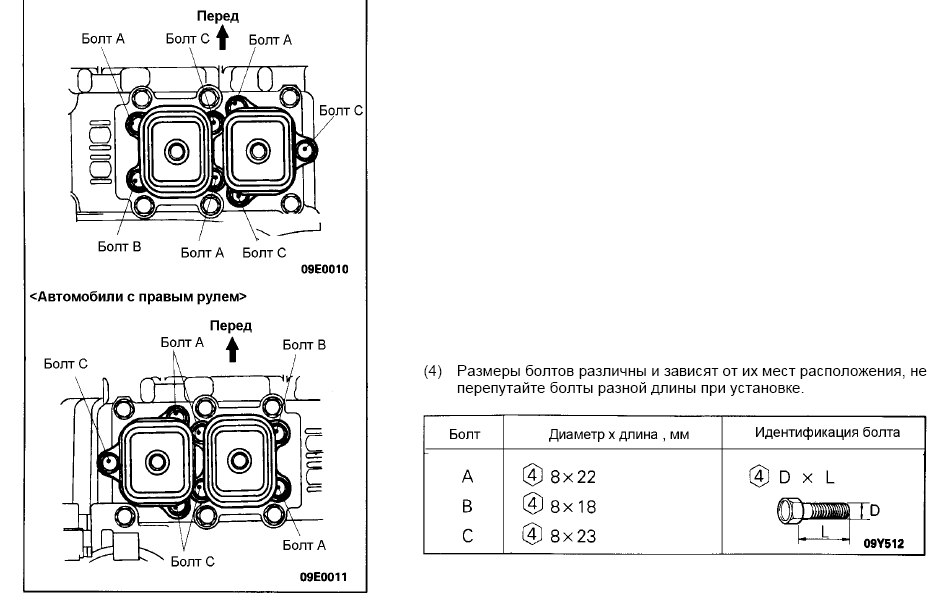

Фото завтра скину, у нас уже вечер. Завтра буду искать датчик с помощью зеркала. Если есть, сниму свой спидометр и га разборку. Ещё у меня плохо включилась первая и вторая скорость, снял сегодня коробку, оказалось что можно было и не снимать, там есть регулировочные болты, которые пружинки с шариками держат:) ну зато теперь новая корзина и диск, и пару подшипников, и пару сальников.
dvm99
Сообщения: 22715
Двигатель:: 6G72, 12клап.,
Откуда: Свердловская обл.
Благодарил (а): 771 раз
Поблагодарили: 1114 раз
Сообщение dvm99 »
Belyi87 писал(а): Ещё у меня плохо включилась первая и вторая скорость
Там на крепежах пыльников болты разной длины, если перепутать, будут проблемы
Belyi87
Сообщения: 17
Зарегистрирован: 09 дек 2023, 11:42
Мой автомобиль(и):: Pajero 2
Откуда: Хабаровск
Сообщение Belyi87 »
Это я первым делом прочитал и правильно переставил, проблема не ушла. Пришлось снять, и выяснить что есть регулировочные болты чтоб штоки передач ходили. Надеюсь дело в этом. Ещё не успел поставить на место коробку. С ней тоже много вопросов, номер коробки v8m21, такой не нашёл негде, подбираю все по факту.
Belyi87
Сообщения: 17
Откуда: Хабаровск
Сообщение Belyi87 »
dvm99, хотя нет, я ещё раз внимательно все посмотрел, я не правильно поставил у себя болты. Завтра переделаю, спасибо!
