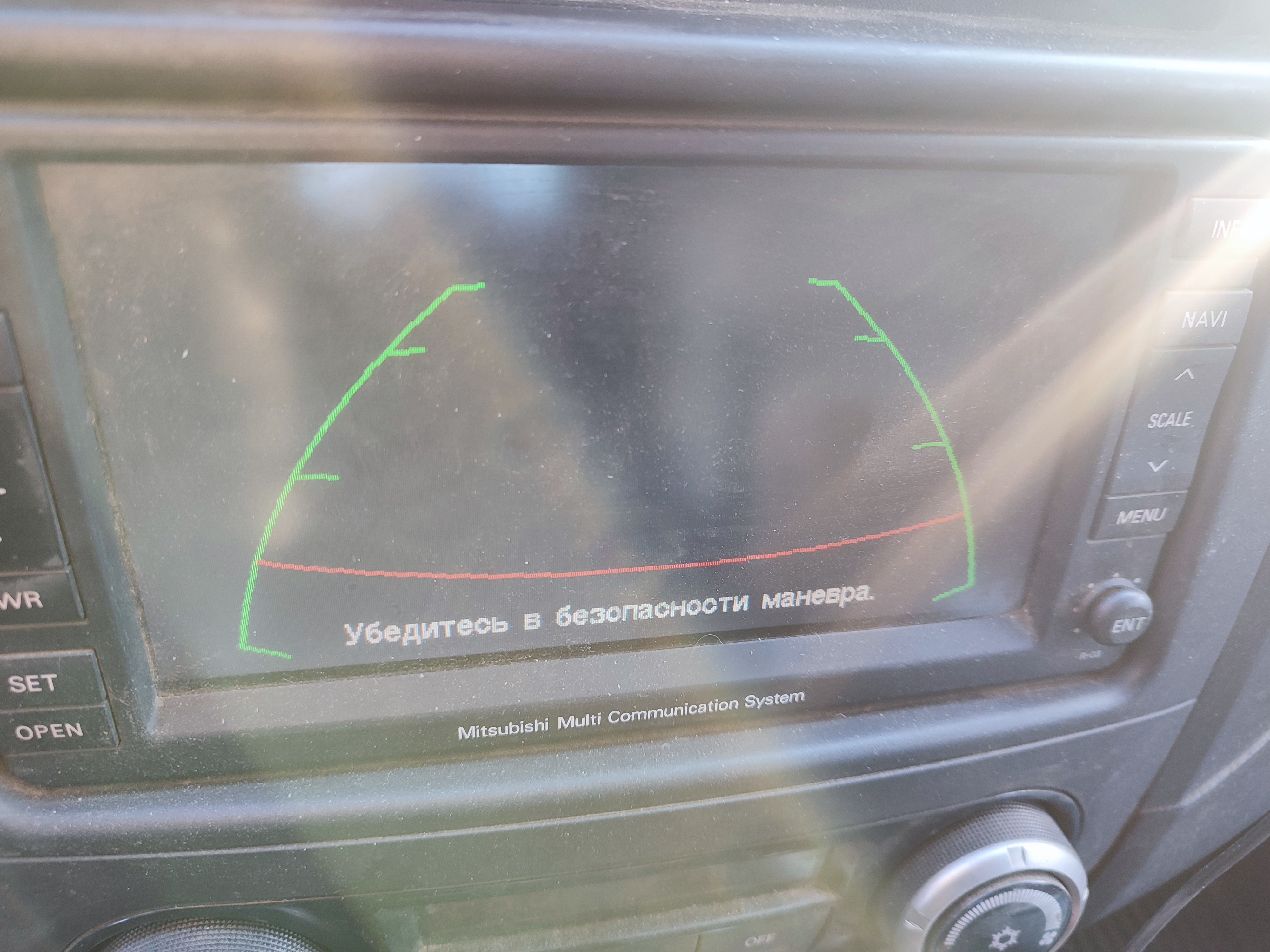

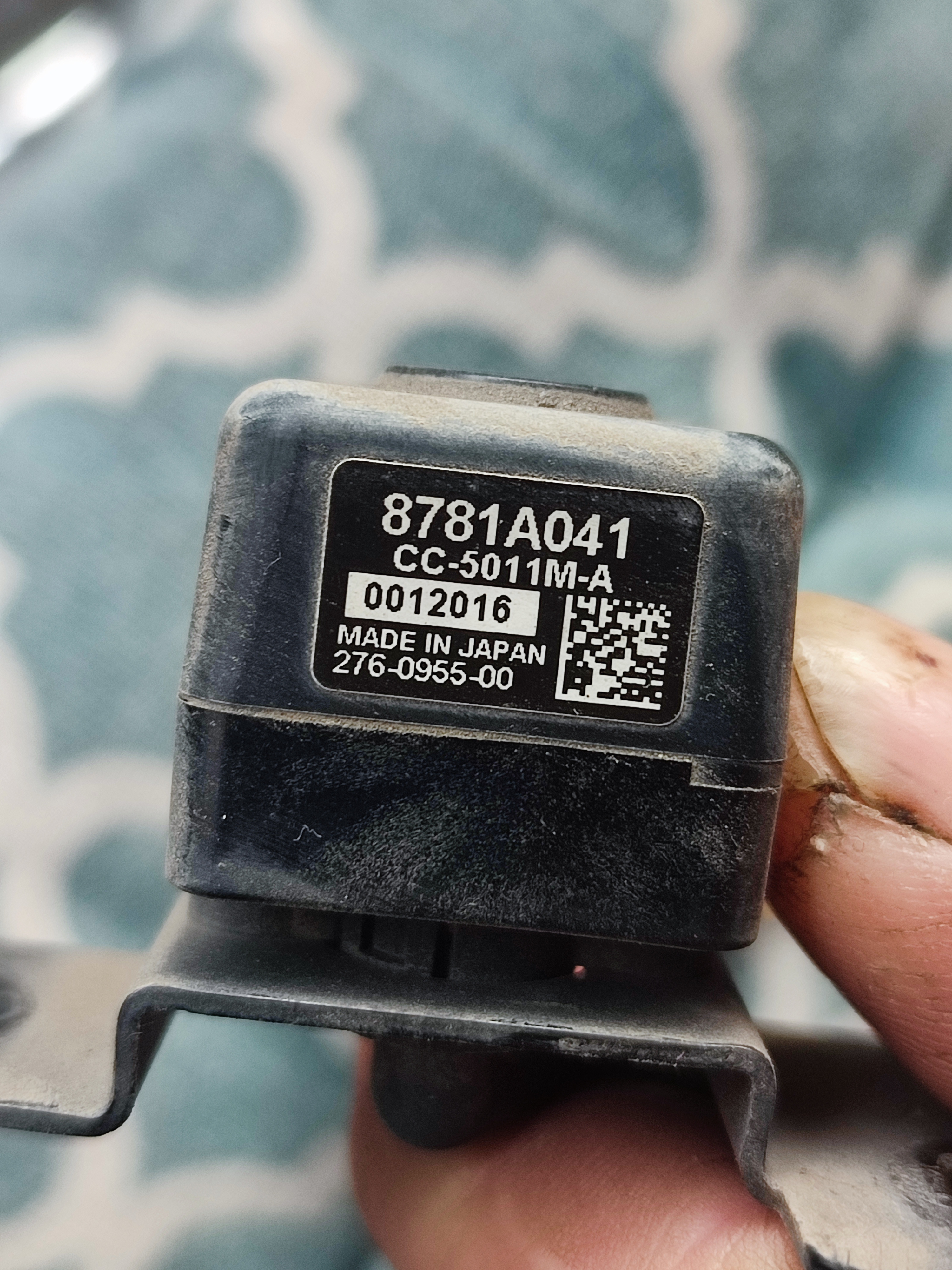

Здравствуйте!. прошу помочь с камерой. то работала с перебоями ,а сейчас полностью отказала. только сетка с габаритами появляется. при отсоединении камеры просто пустой экран.
реально ли ее реанимировать? или на выброс?

У меня после того как плохо со временем показывать стала, поменял на новую с али. Выбирал по отзывам и подороже- но первая проработала полгода и померла (потом отзывы добавились- у многих так ::-D: ). Сейчас другая полгода - пока полет нормальный. Хотел ссыль скинуть, ан нет уже таких... xycing, вобщем называется

спасибо большое. а по вольтажу она подошла без проблем?

Да обе подошли.

вчера решал проблему с регулировкой рычага переключения передач (так как одновременно стала включаться на панели N и D) и о чудо!!! камера заработала. думаю она как то была связана с R ::-D:
