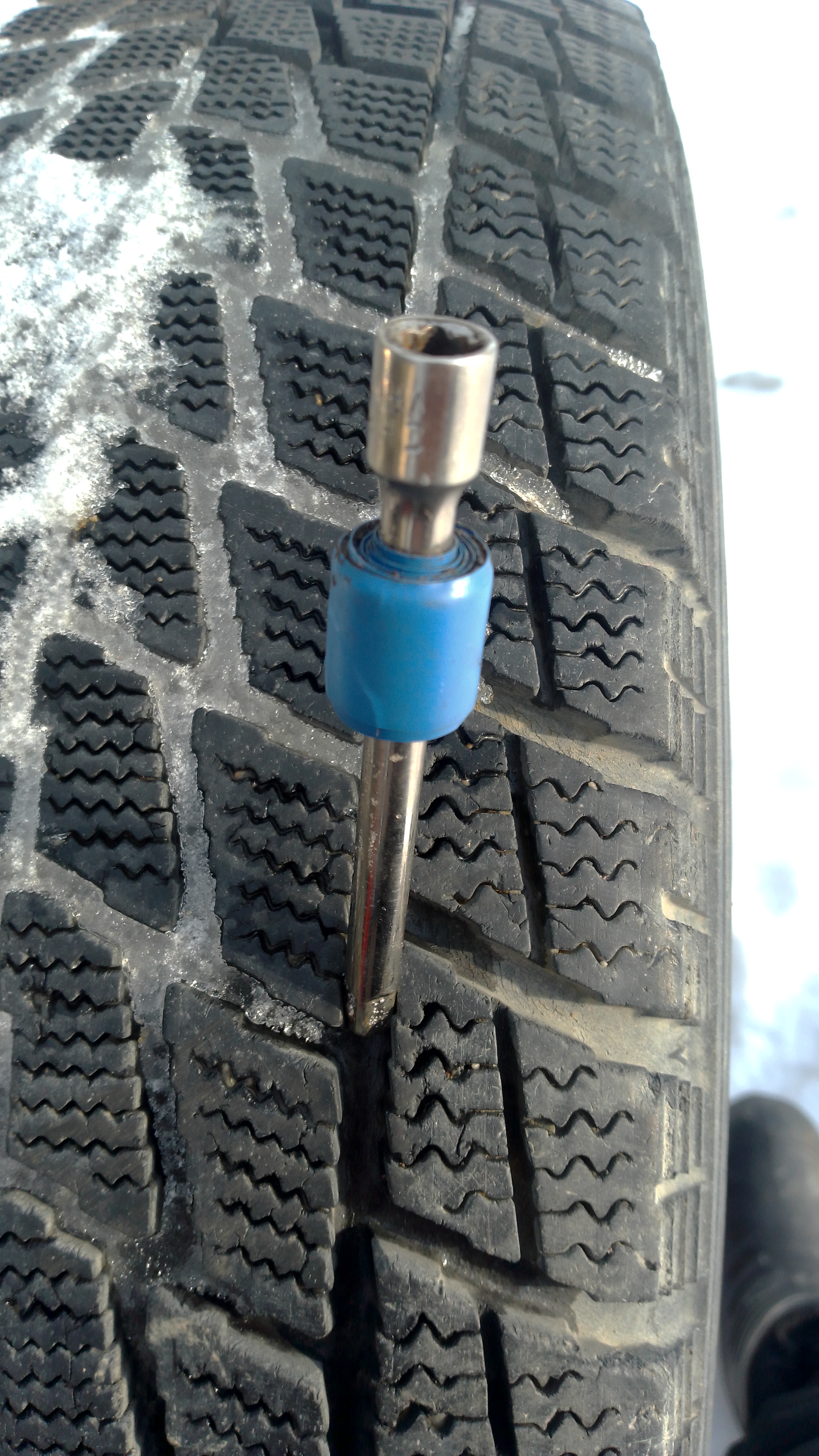

С помощью этой штуки центровал диск сцепления.
Удлинитель 3/8" и намотал изоленты(синей конечно). Может кому пригодиться
