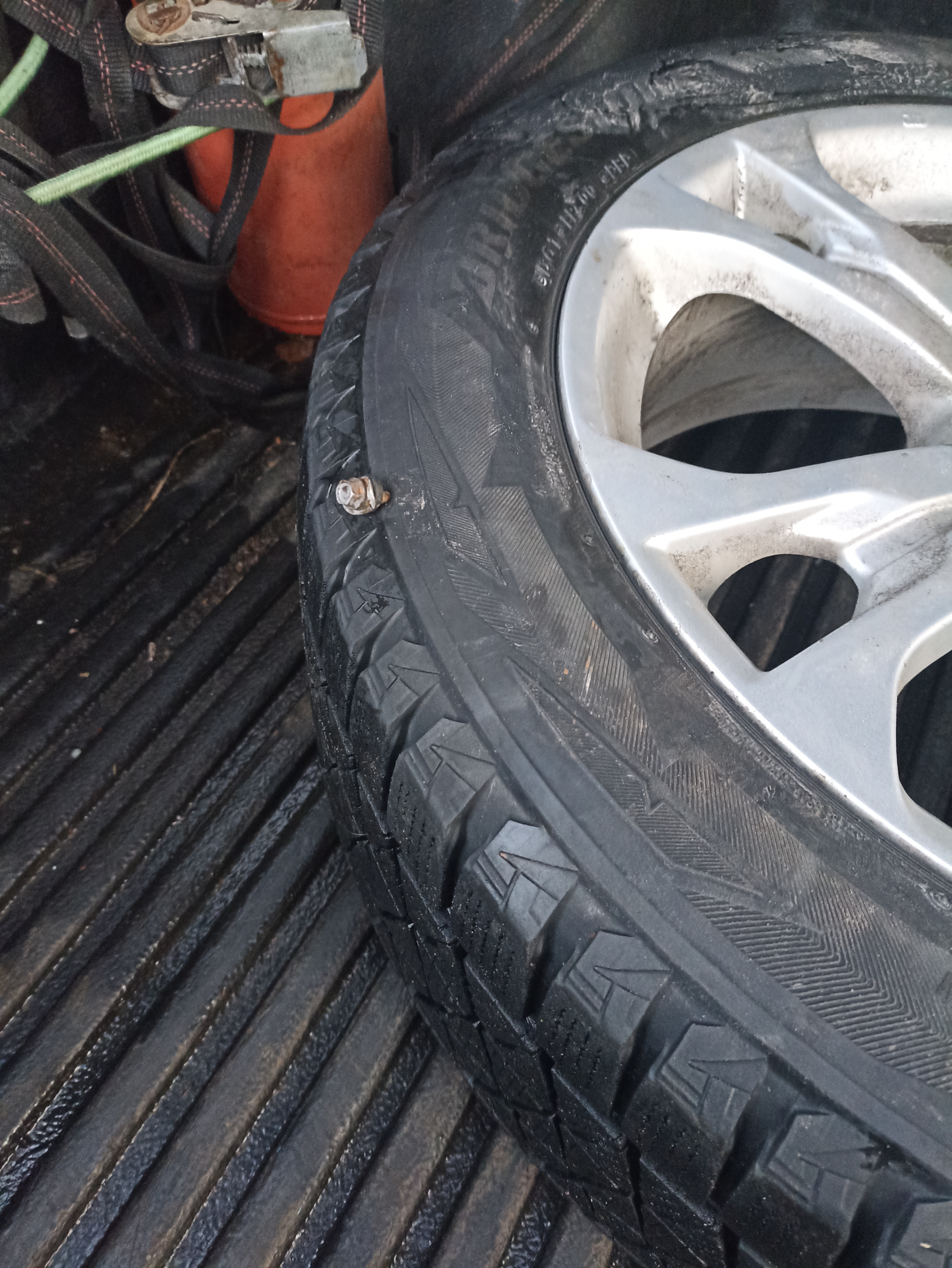

Ну как так? Кирдык покрышке...
Оно, правда, не Паджеро, но не сильно легче.
Словил вчера саморез. Уже у дома увидел. Ну скинул с утра и на шиномонтаж. Там дел то, я думал, на пять минут. Сомневался только, починят без разбора или нет. В общем - на шиномонтаж. Потом на другой. Потом на третий.
В итоге не взялись нигде. В первом не было оборудования, во втором оборудование было, но мастер в отпуске. А в третьем было и то и другое и делать он категорически отказался...
Основной причиной назвал возраст покрышки - она 14-го года. Сказал что резина может повести себя после вулканизации как попало и он брать на себя ответственность не будет...
Такие дела...
Подвох ещё вот в чем. В конце ноября порвал одно из колёс на выброс. Обыскал всю Москву - нашёл одну покрышку б/у. В том смысле, что нет их в продаже. Теперь вторая...
Что обидно - на фото не очень видно, но состояние близкое к новой. С 14-го года машина зимой второй сезон эксплуатируется. Остальные зимы или мало мало или вовсе даже и не переобувалась, так на летней в гараже и зимовала...
Такие дела...

Ищи нормальный шиномонтаж....

Вот нашёл свою тему по данному вопросу.
http://pajero4x4.ru/bbs/phpBB2/viewtopi ... 5213&hilit
Оказывается уже 4 сезона откатал после починки!
Делали в шинмонтаже для грузовиков.
Правда сразу предупредили:
- Ставь на зад, и не стравливаться в говнах!

dvm99,
Сказали боковой - сделали бы без вопросов. Кусок протектора - тоже. А тут в плече. Только вулканизация, никаких заплаток. И вот ведь - старая и ссут браться.
Во вторник ещё в Пофшинсервис попробую. А так - вроде нашёл на Авито убогую одну, чисто докатать... (
Да уж вроде "Колесо" - вполне себе нормальный...

Мне делали в "Колесо РЛД" на 74м километре МКАД. В 2018 году.
Шина Goodyear Duratrac. Сбоку протектора был пробой насквозь острым камнем величиной с кулак. Заделали, зашили, завулканизировали. Да еще и протектор в этом месте наварили так, что я теперь с трудом сам нахожу место ремонта.
И..да, Это колесо до сих пор летом эксплуатируется.
(уже шесть сезонов...)
Стоимость ремонта, правда, тогда (в 2018м) составила почти половину стоимости новой покрышки....

Если будем говорить Официальные шиномонтажи отказывают, стало быть дело не в руках /деньгах, тогда ехать в Армяндизайн, эти сделают всё))

Некропостинг конечно с моей стороны, но именно в таком же месте после прокола арматурой ф10мм на армянском шиномонтаже в покрышку, которой уже было лет сто (10 точно, данлоп, мягкий зараза, все саморезы собирал) поставили два жгута (!!!), ездил так года 2 ещё, пока резину не сменил.
Пару месяцев назад уже на куперах 2014 года опять же в таком же месте (правда дырочка маленькая, гвоздик или проволока) сам ставил жгут, езжу, не травит. Бояться шлифовать внутрянку под фирменную латку- можно поставить велосипедную на клей, думаю до конца жизни резины проходит

Жена как-то рванула боковину, крепко так порвала. Ни водном крупно-приличном ШМ делать не брали. И рана хреновая и покрышке на тот момент было лет 5-6. В итоге у гаражей был шаражкин ШМ в теле ПАЗика, там крякнули и все заделали. Ездил еще немного на ней, пока не поменял пару, а ее на запаску.
Так что ищи ШМ попроще, там порою рукастые и за все берущиеся работяги

Таких отыскать можно. Но потом ездить и думать - рванёт или не рванёт?...)

Как временное явление можно использовать (с оглядкой и постоянным контролем).
Я на своём таком латаном колесе 4 года проездил, т.е. примерно 4 тыс. км.
Нынче купил резину, скинул его, состояние латки вроде себе ничего , но ну его нафиг...

Андрюх, так я и том пишу, что временно, на свой страх и риск, при постоянном контроле + на ЗАДНЕМ ПРАВОМ КОЛЕСЕ.
