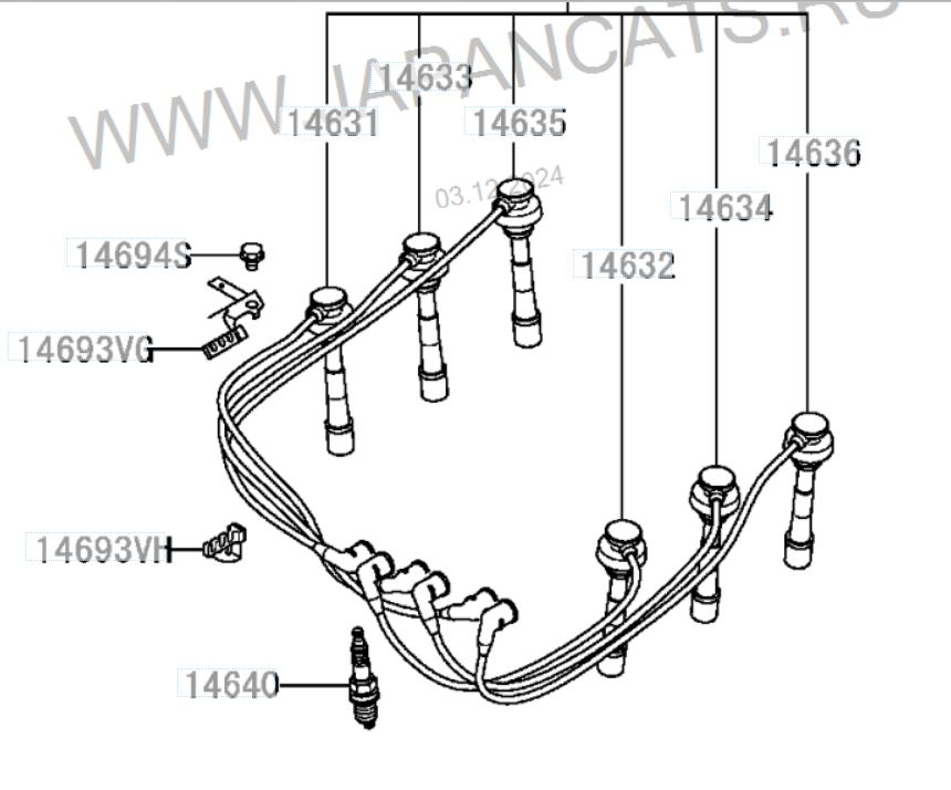

Вибрация на скорости 40-60 км/ч на горячую
тоже лет 12 назад думал что коробас накрылся.
на скорости 60 км/ч машина начинала дёргаться. помогла замена вв проводов (два были выгоревшие внутри)

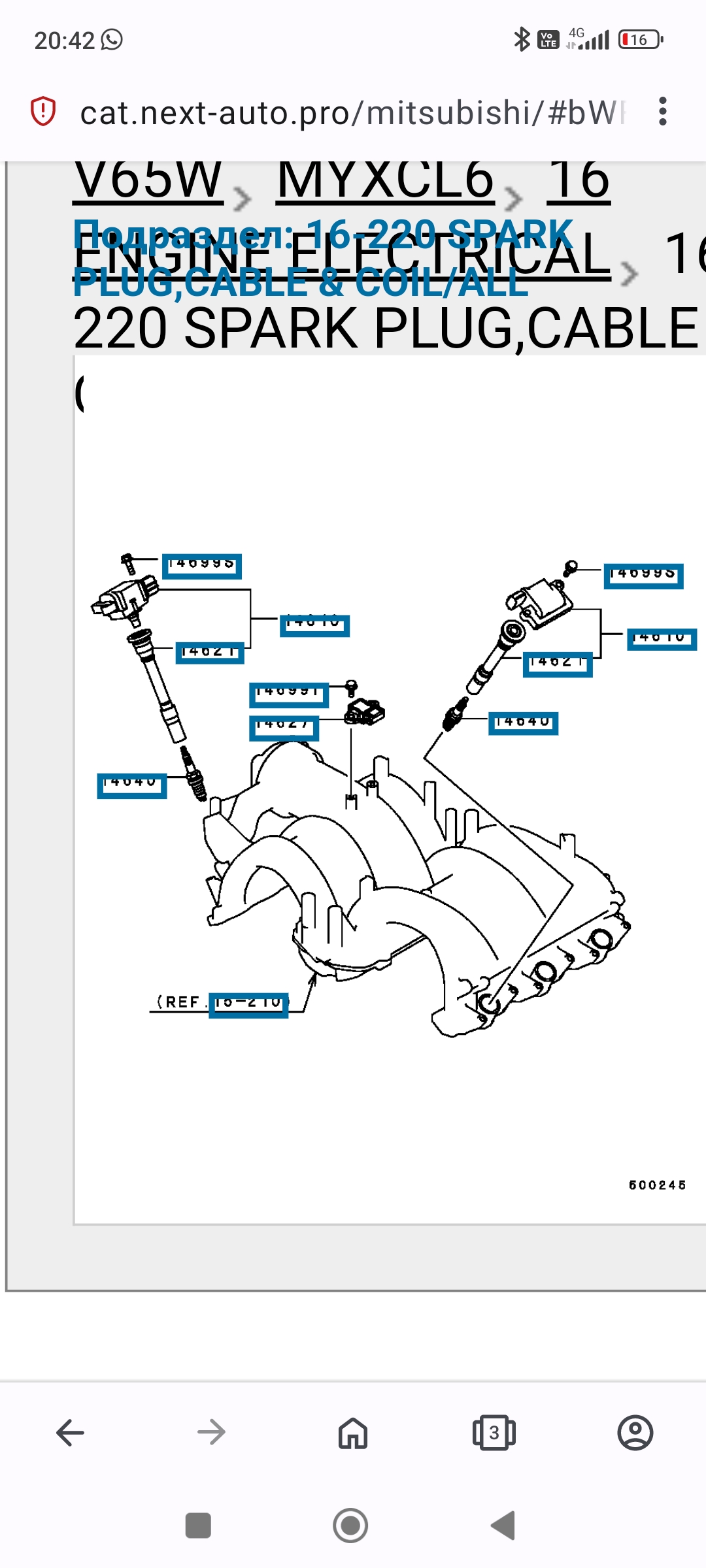

А где они на НАШЕМ моторе???? Пальцем покажи....
