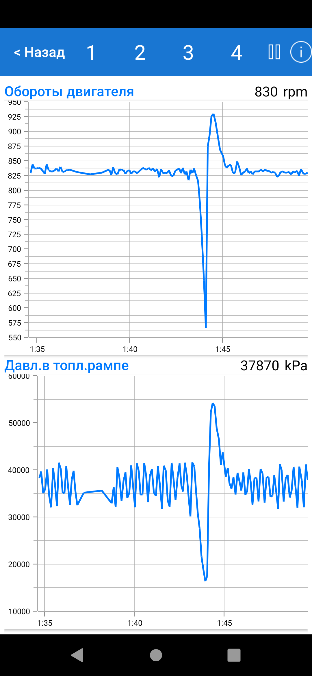

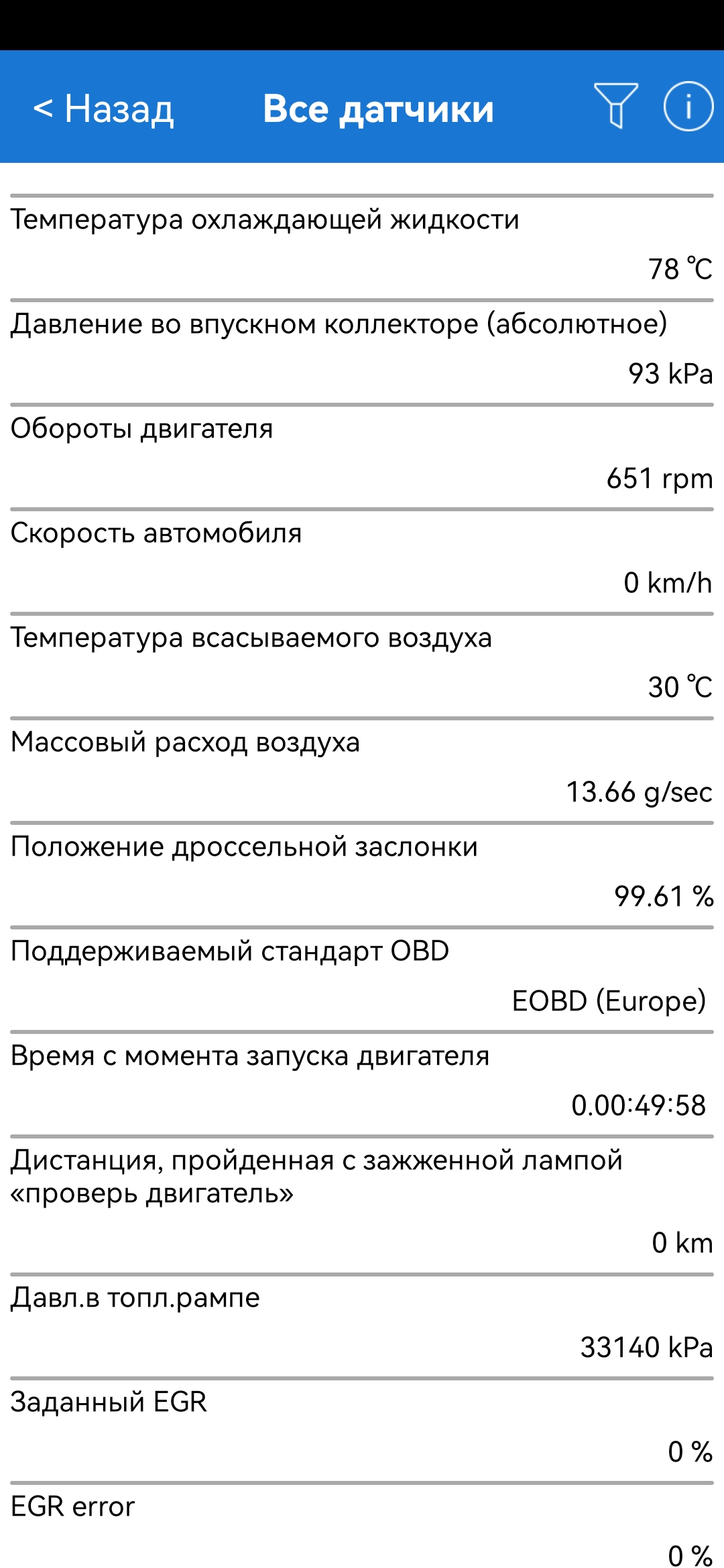

Вобщем на ходу подключился, но как то нет в моей проге (Car Scanner) давления Тнвд. Есть вот такие показания (сняты на холостом ходу)

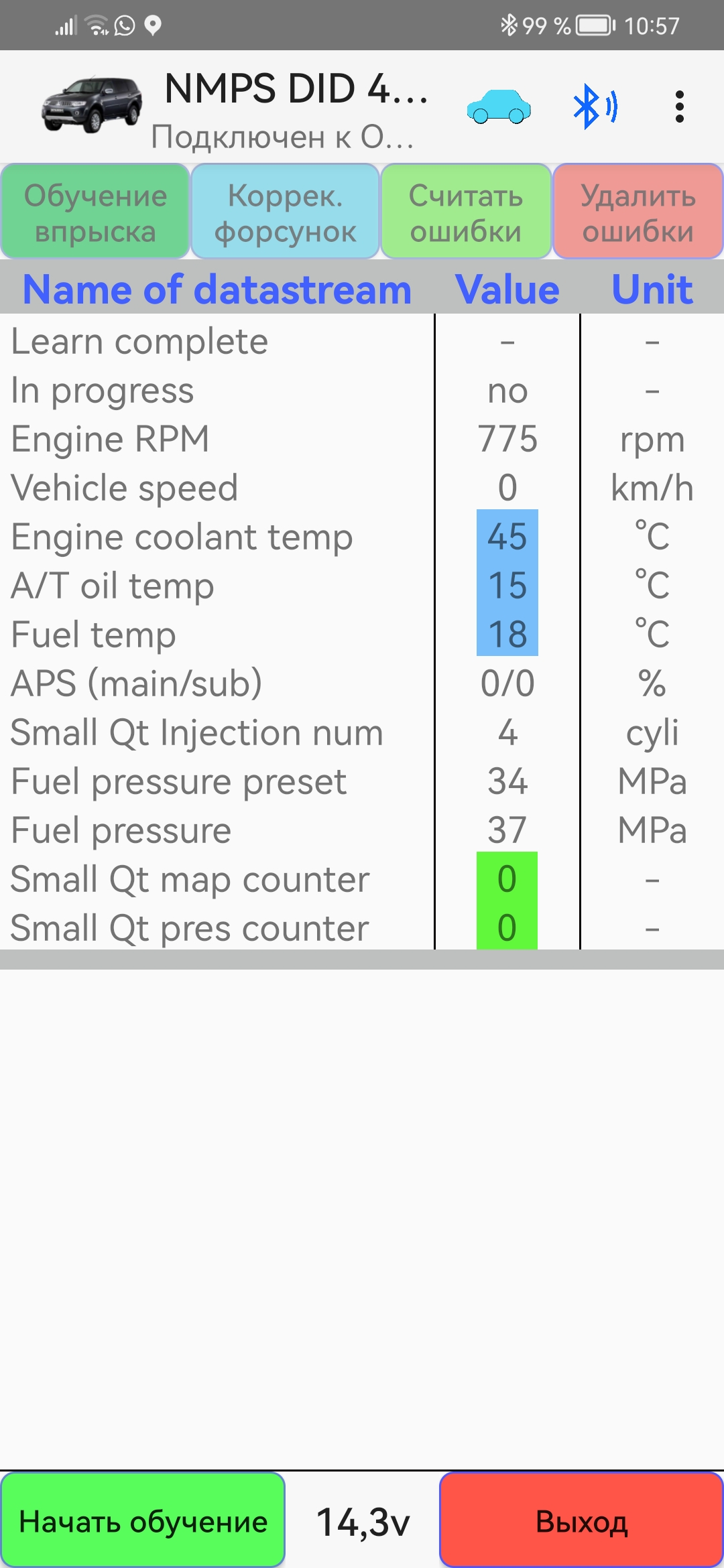

Добрый день. Программу nmps скачал. Подключился. Какие параметры нужно смотреть и какие показания должны быть?
Yaroslav Berezhnyuk
Сообщения: 17
Зарегистрирован: 24 окт 2023, 23:26
Двигатель:: 4м41
Мой автомобиль(и):: Mitsubishi pajero sport 2 3.2
Откуда: Ессентуки
Рывки при наборе скорости
Сообщение Yaroslav Berezhnyuk »
Сегодня промониторил показания потпрограмме- в моменте рывков показания fuel pressure горят красным и ниже показаний fuel pressure preset

Yaroslav Berezhnyuk писал(а): Вобщем на ходу подключился, но как то нет в моей проге (Car Scanner) давления Тнвд. Есть вот такие показания (сняты на холостом ходу)
CarScanner может показывать графики параметров в динамике.
Давление ТНВД, это параметр "давление в топливной рампе", причем, второй, который ближе к концу списка параметров.
Это глюк моего клапана ТНВД .... с подобным езжу уже больше года - то больше глючит, то меньше.... то абсолютно нормально работает.
