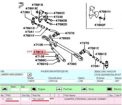

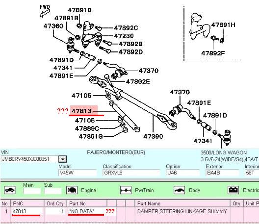

Здрасьте всем, снова поднимаю старую тему, приходится.SG74 писал(а): ...Почему ни кто не ставит стандартный mitsubishi демпфер http://213.234.216.242/mitsubishi/detai ... s=76752896
деталь 47813, что в нём не так? ...
На моём авто, P-2, 1999г.в., 6G74, (JMB0RV450XJ000651), не стоит демпфер руля, а вроде должен быть!? Хотел поставить, но вот напрашивается вопрос, как и у тов. SG74... Почему никто не ставит "родной" демпфер???
По каталогу запчастей "Mitsubishi ASA (Europe)" определить номер запчасти не получается (см. рисунок), может кто подскажет какой каталожный номер данного демпфера, существуют ли неоригинальные заменители или может, знает кто бюджетный вариант установки демпфера???
Хотелось бы поставить именно родной с разборки или не оригинальный, т.е. без особых переделок, правда, на центральной рулевой тяге, у меня, крепление демпфера отсутствует, на кузове крепление есть!
Подскажите пож. каким путем проще пойте мне для установки демпфера?
Спасибо...

Проще всего купить тюнингованный демпфер. По креплению они бывают любые.

1.Потому что это нифига не бюджетно.Zjablik писал(а): 1.Почему никто не ставит "родной" демпфер?? .....
2.Подскажите пож. каким путем проще пойте мне для установки демпфера?
2.Покурить поиск, купить демпфер с креплением "ухо"-"ухо", сделать крепление на рулевую тягу например как в этой теме http://www.pajero4x4.ru/bbs/phpBB2/view ... =1&t=61491 поставить и наслаждаться.
P.S. Код родного демпфера MA 308237, Рулевая тяга с креплением MB 673031, болт крепления на тягу МА 315514, втулки (2шт) MJ 637936, гайка MF 430007, шайба MF 450407
