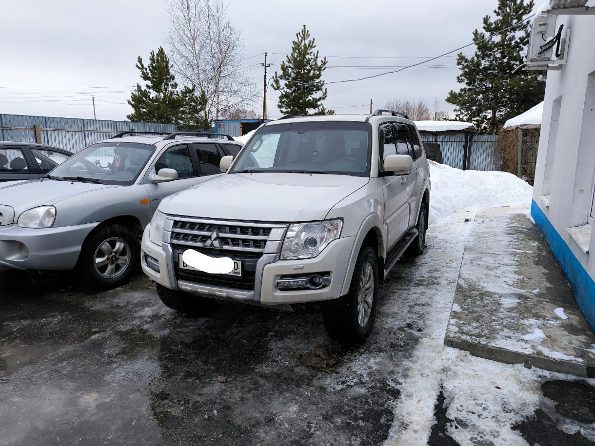

Всем привет! Вот я и вступил в ряды паджероводов, принимайте, парни, в свои ряды!
Паджеро 4 3.2 литра, 200 ЛС, егр отшит, чипован. Пробег 251.500 км

Привет, фото Красавчика в студию))
