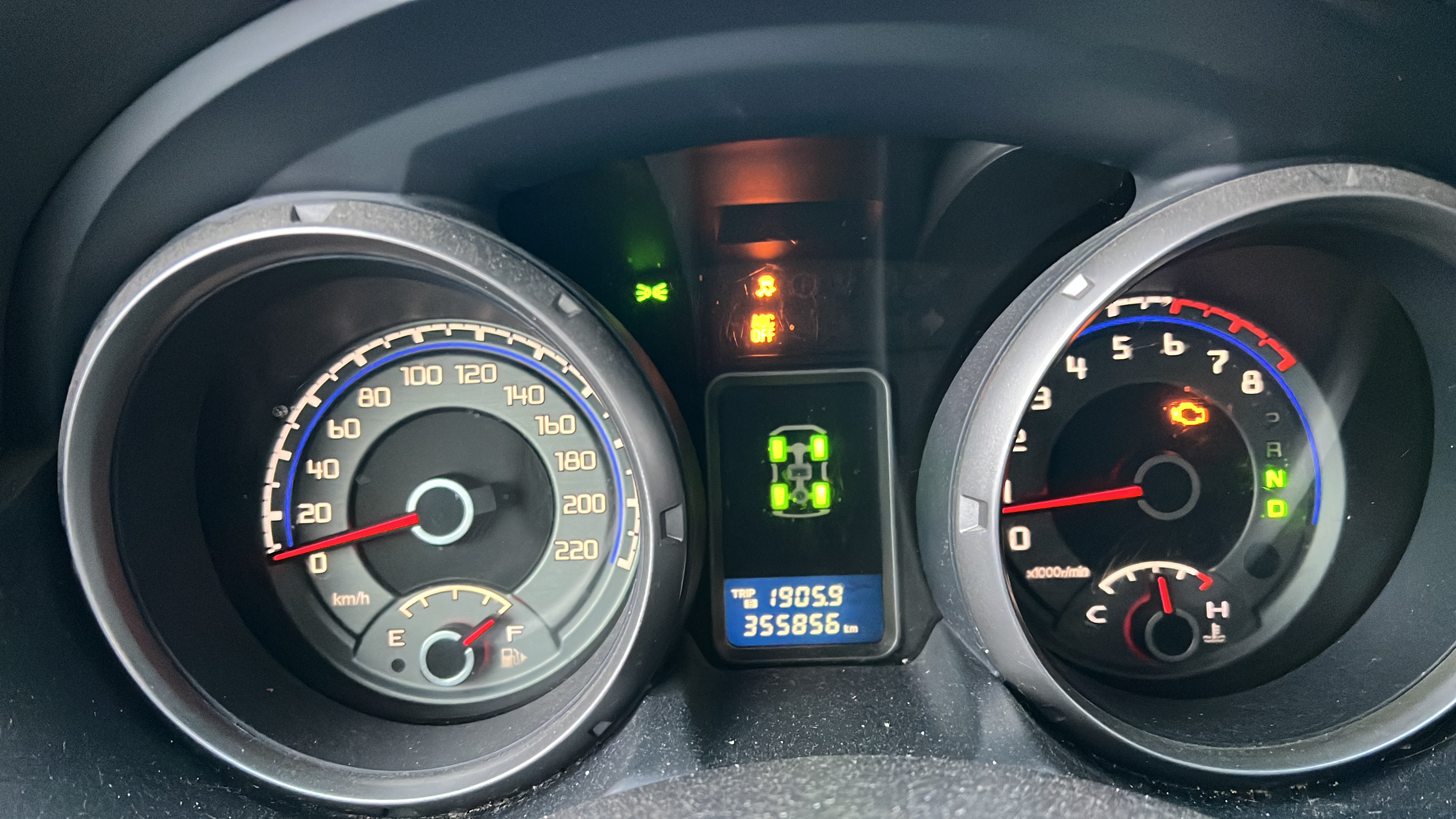

Мучаюсь 2 месяца, говорят КЗ не могут найти,....в морозы не горело 5 дней, может 1-2 дня не загораться, может гореть только чек...

чек считывали? про что говорит? а то мне тут в хрустальный шар только коса АКПП с селектором видна

ASC off и "скользкая дорога" загораются сразу как только выясняется что двигатель работает нестабильно и имеет ошибки системы управления. Ну типо система стабилизации не гарантирует стабилизации если мотор не работает, и отключается. Нужно считывать ошибки по двигателю. Моргает N - коробка в аварийном режиме. Возможно проблемы с общими с двигателем датчиками или чем то ещё. Типо датчика дросселя и т.п.

Ошибка -715

Датчик входного вала АКПП

https://carchek.ru/blog/oshibka_p0715/
у меня мало опыта в этом направлении. Но в интернете пишут что этот датчик не так редко ломается на разных паджерообразных. Вроде бы он не дорогой.

поменял датчик 3 дня полёт нормальный

stiok писал(а): 07 фев 2024, 20:59 поменял датчик 3 дня полёт нормальный
Классно! Спасибо что отписался. Пробег то не малый. На таком пробеге это наверное нормально.
