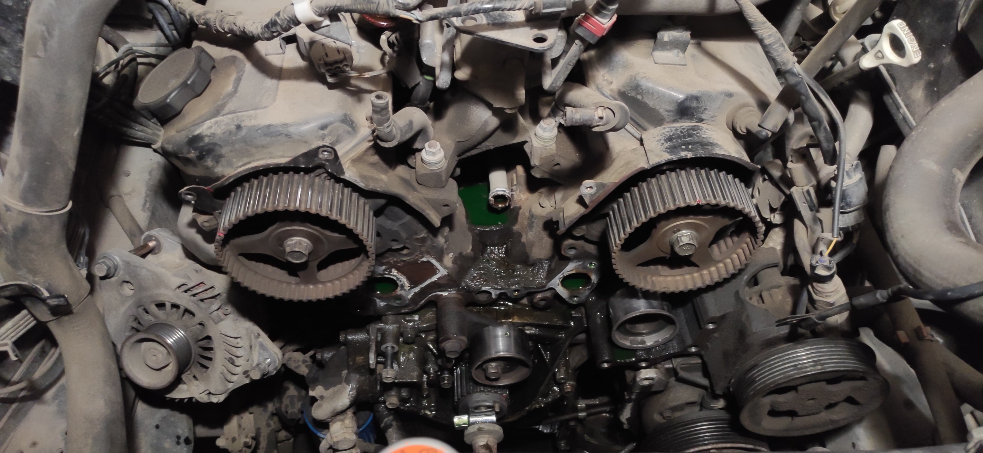

Добравшись до ремня ГРМ и выставив по меткам, отметил странность - метка шестерни колена совпала, метка шестерни левой бошки совпала с вырезом, метка правой бошки на 7 зубов по ходу часовой стрелки впереди от метки, раз 10 крутил колено воротком, картина осталась той же - правая метка убегает на 7 зубов вперед. При этом двигатель до этого работал без нареканий. При скидывании ремня ГРМ правая бошка отскочила под действием пружин против часовой стрелки аккурат на метку, т.е. теперь метки все совпали.

Во вложении фото момента когда снял старый ремень ГРМ и правая бошка отскочила на метку, на фото все метки совпали.

Ну не просто так на 7 зубов шестерня была сдвинута. Она не родная явно. А не заводится - мож и к лучшему в данной ситуации. Разбирайся с положением валов, заодно и датчик КВ проверишь

В том и вопрос, как проверить однозначно правильное расположение распредвала правой бошки. Не родная шестерня со смещенной меткой? - такое возможно?

Так и должно быть.

Смею предположить что вал, или головка с валом от Спорта.
