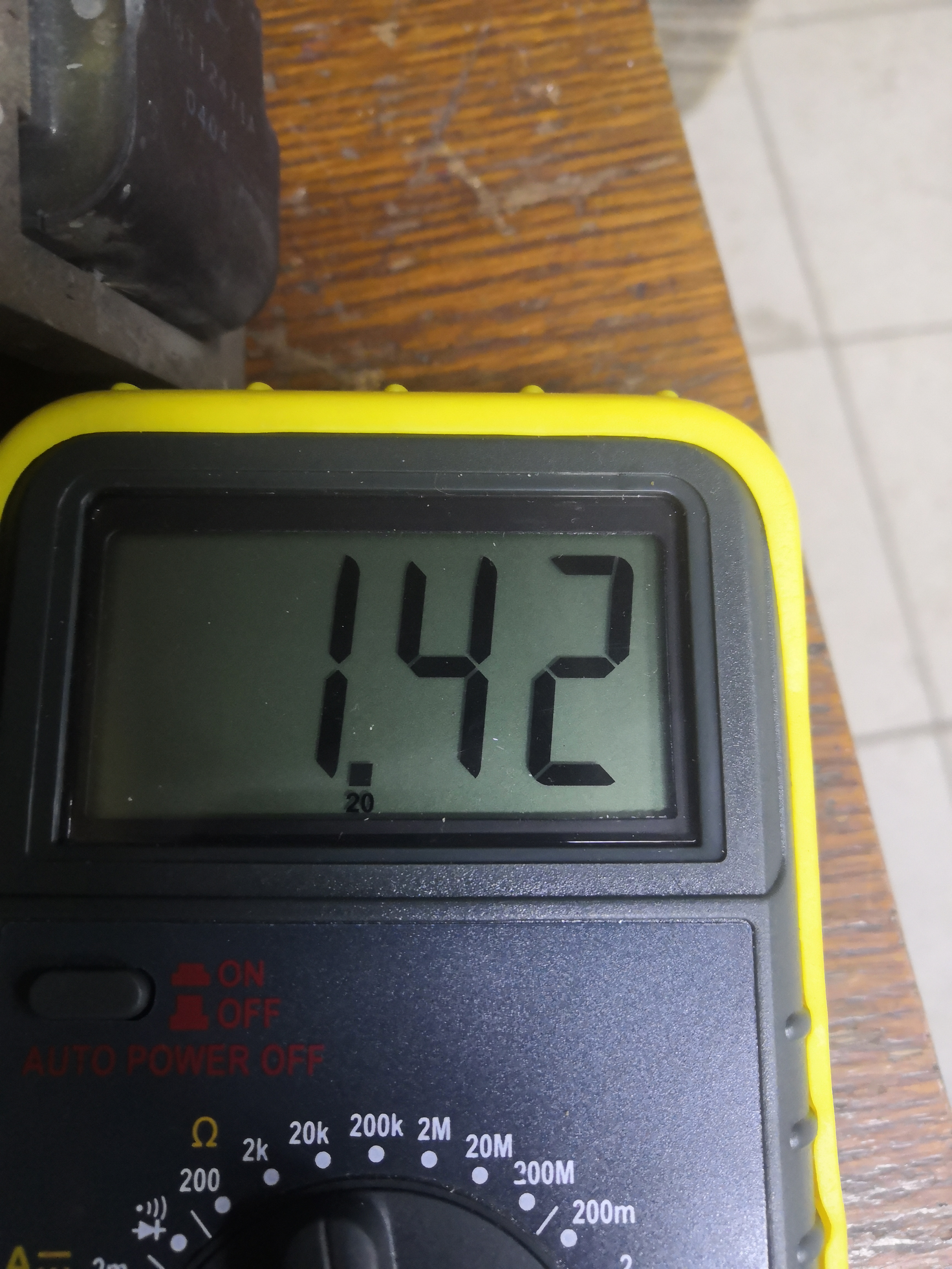

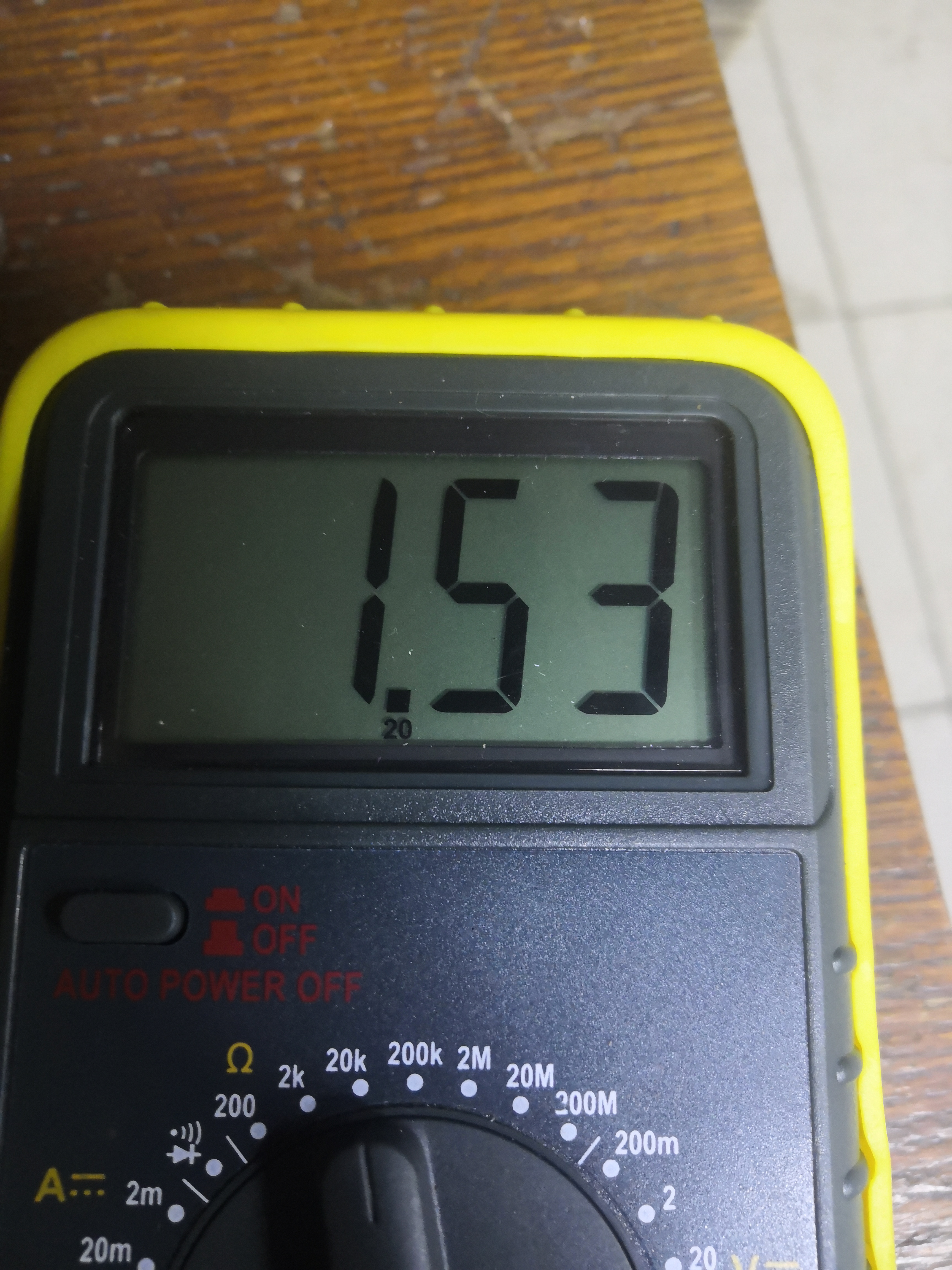

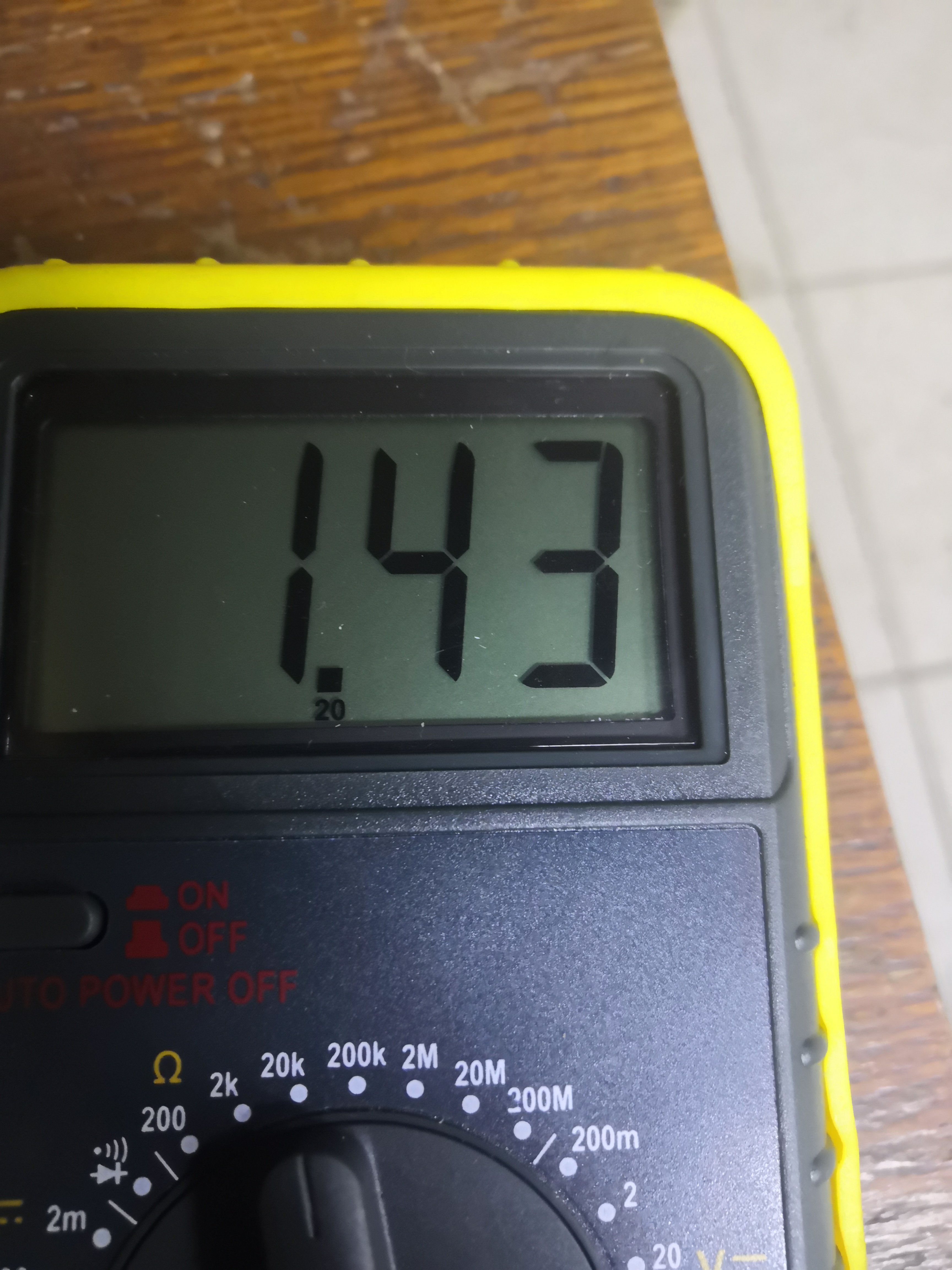

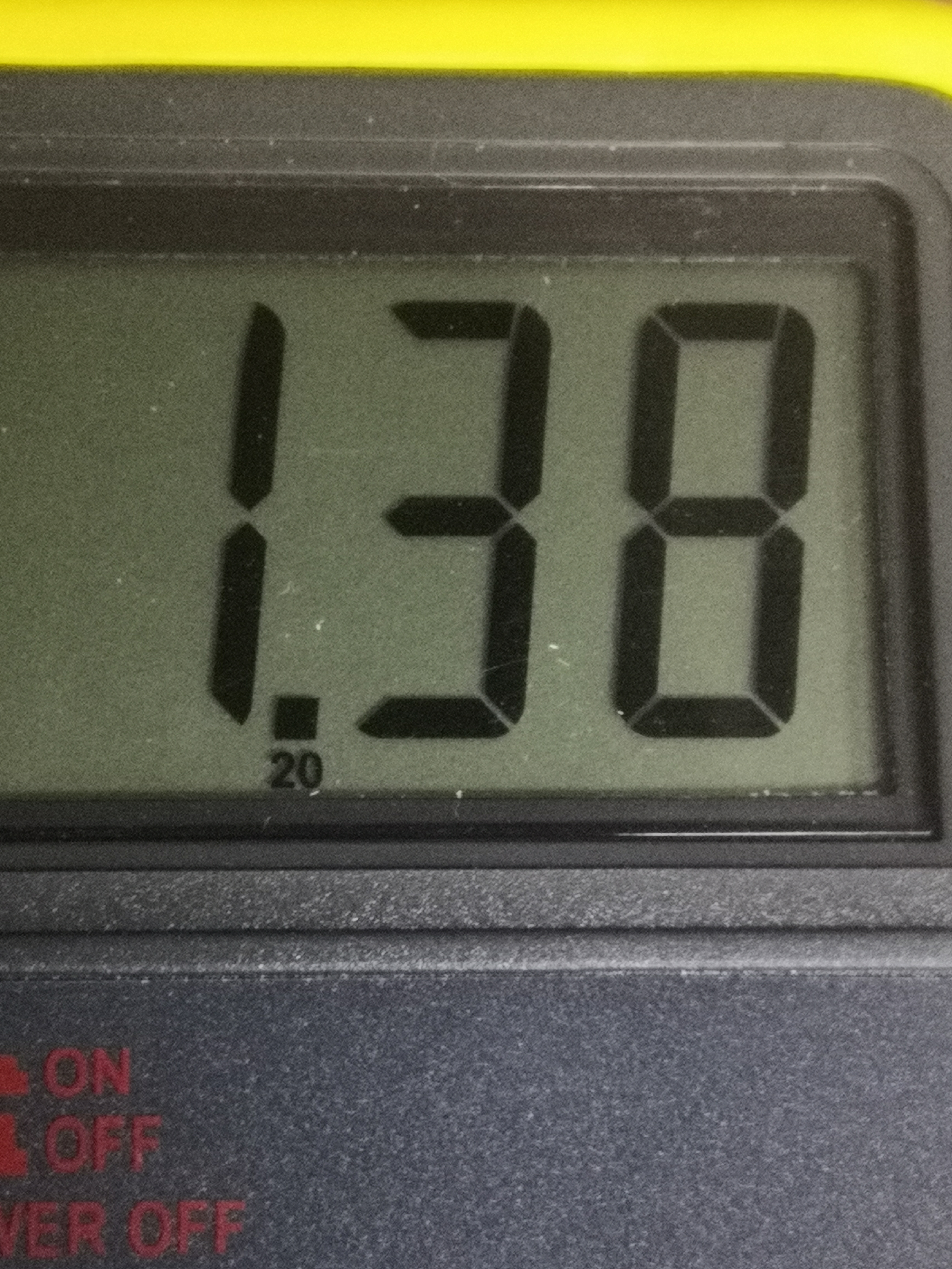

Всем привет. Паджеро 2002 год, 3,5 gdi, левый руль. Акпп 5ступка. Снял все катушки и прозвонил. Показания на фото. Как считаете это нормально или они все в пробое, ну типа отходил свое.

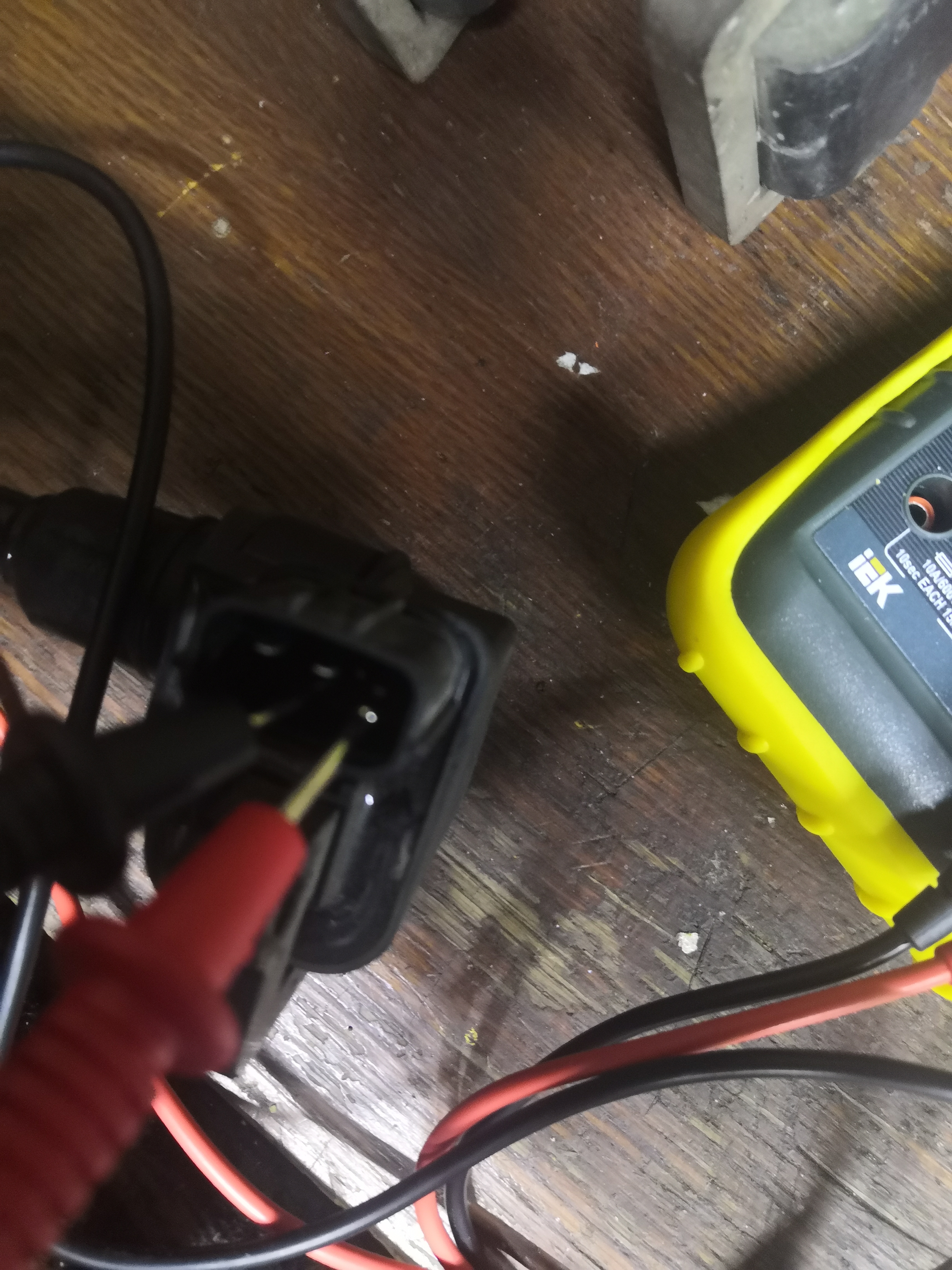

Прозванивал эти контакты

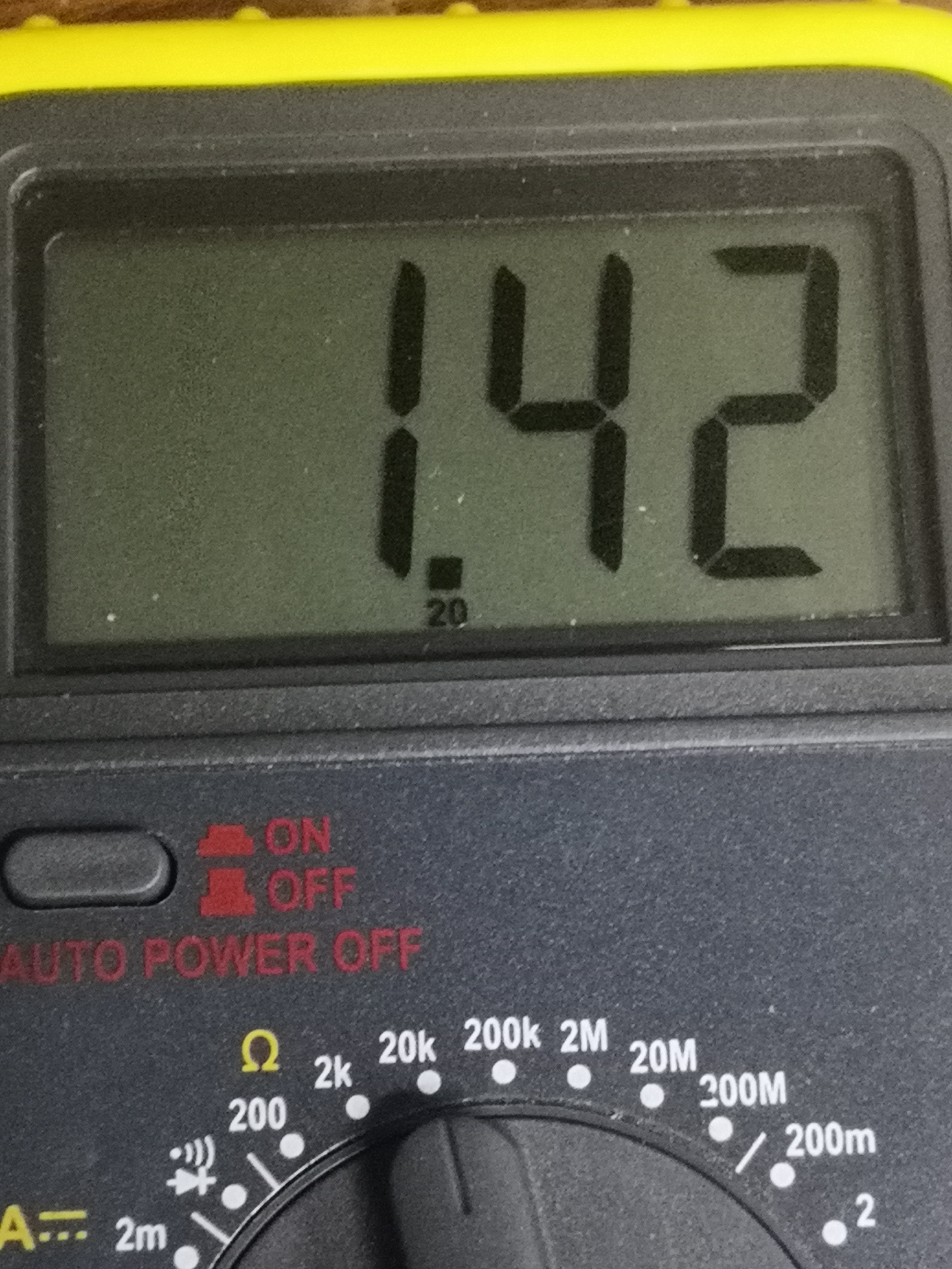

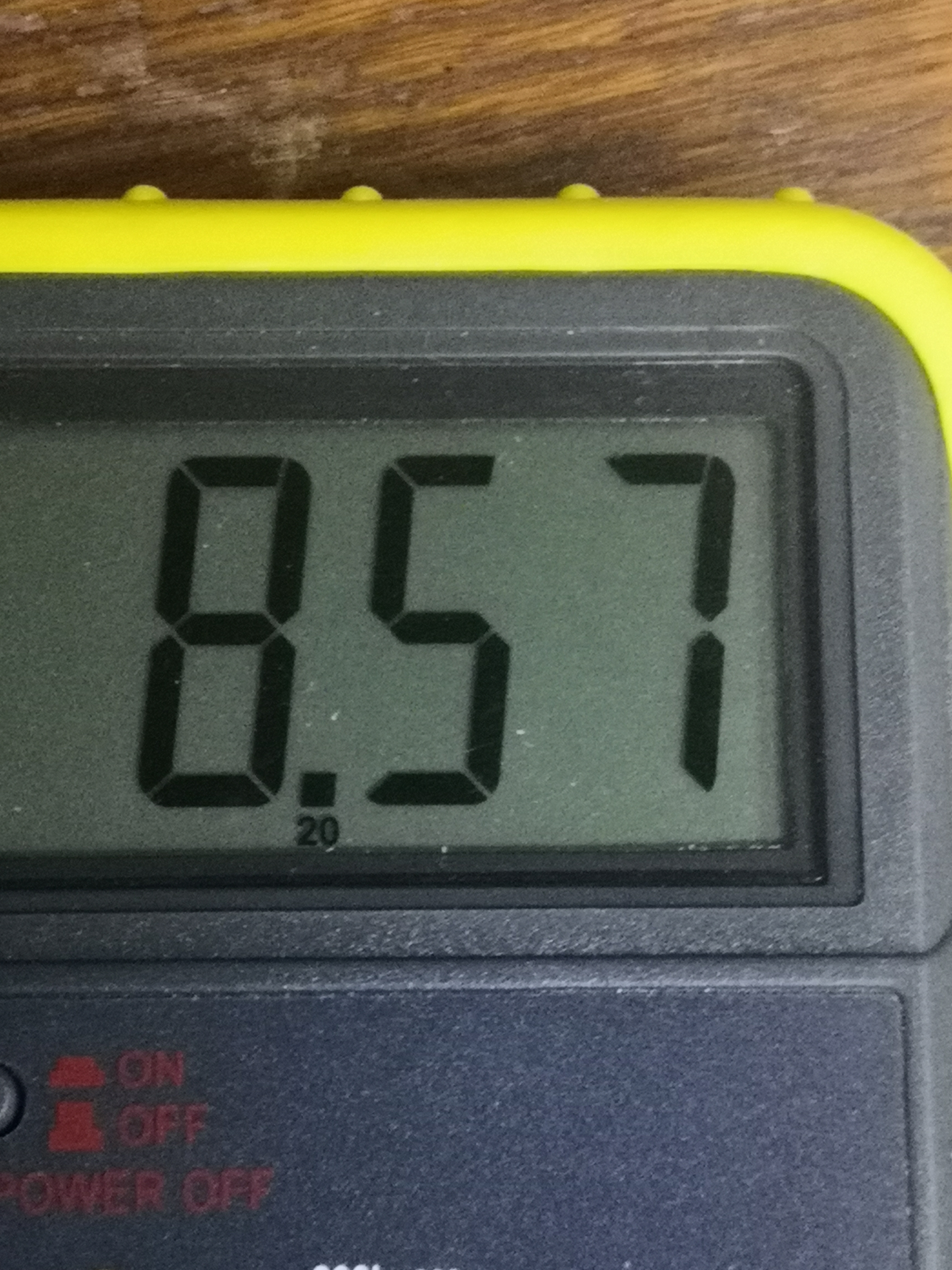

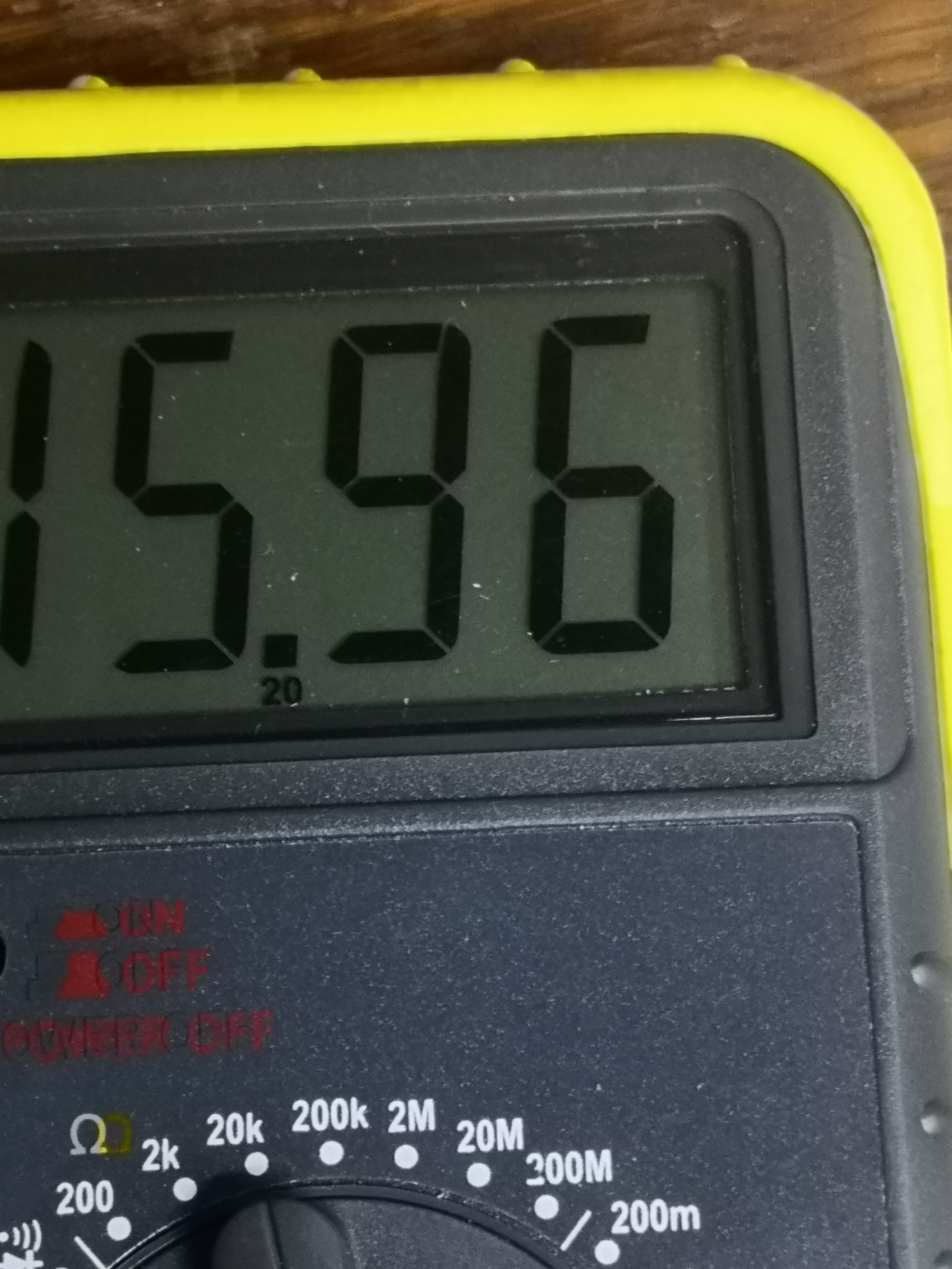

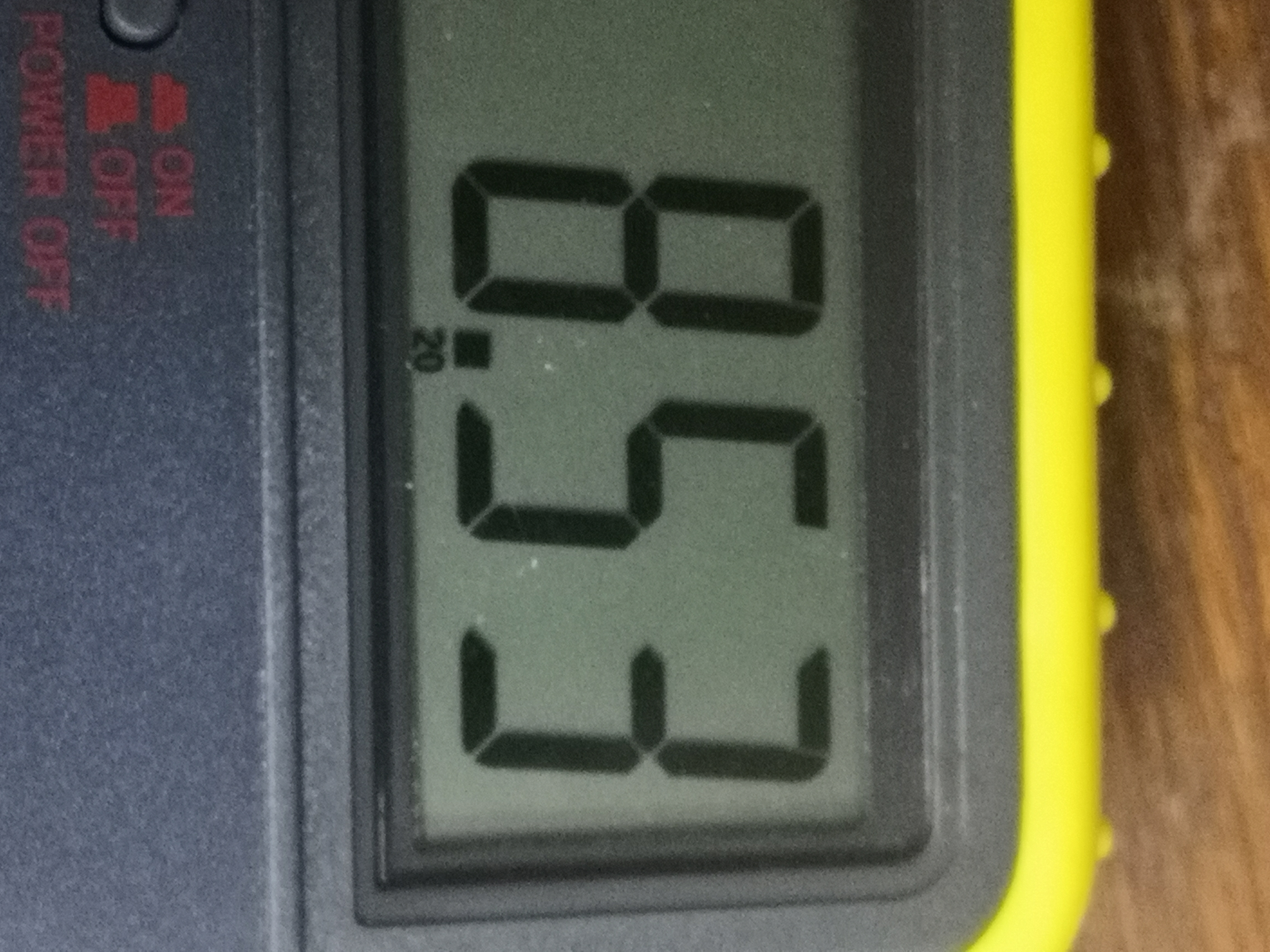

Прикупил новые катушки, показания такие. Вроде должно быть 15 с копейками. И че, у меня только одна катушка живая? А 2е новые бракованные? Я три штуки купил. В запас, давно лежали.
HiTEX
Сообщения: 7028
Двигатель:: 6G72 24V
Откуда: Алма-Ата
Благодарил (а): 79 раз
Поблагодарили: 337 раз
Катушки
Сообщение HiTEX »
да пойми эти gdi-айники. по идее должны быть в районе 1,5 кОм

Вроде смотрел много видео по прозвонке, там везде 15 с копейками говорят

Щас получил ещё 3 новые катушки. 2 шт показывают 12,5, одна 9,8. Ну капец разброс. Все три брак что-ли. И ещё заметил, ставишь цешку на 200к, старые катушки звонятся и крайними контактами 1 и 3, в шесть штук. А новые так не звонятся.
