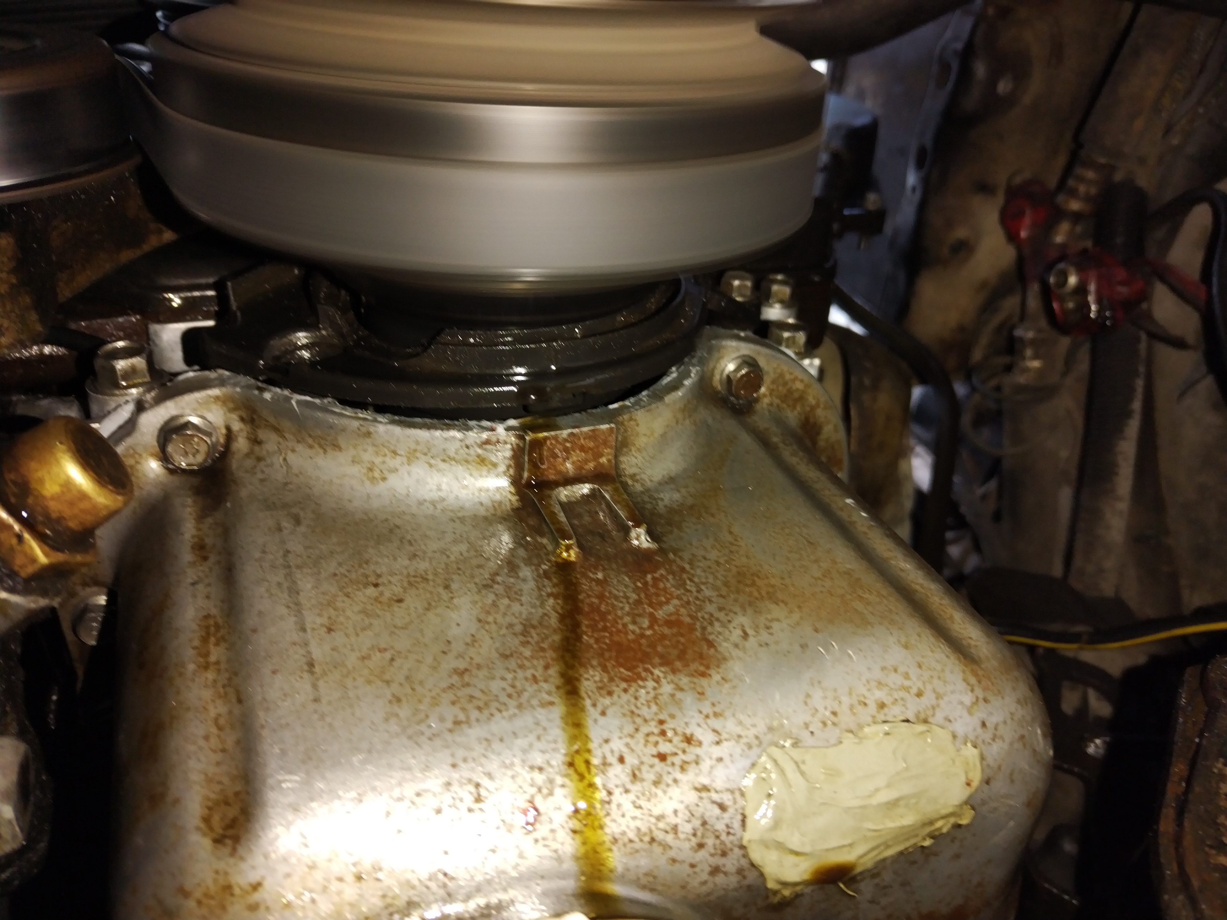

всем добра, помогите с решением проблемы, паджеро 2 с 6G72 dohc, сто города не могут понять проблему, на момент покупки сопливил кореной передний сальник, дошли руки, я его сменил, побежал сильнее, решили мы что дело в маслонасосе, ставим с товарищем маслонасос и новый сальник, бежит ручьем, отдаю на сто, думал у нас кривые руки, приговорили маслонасос, беру новый YSK ставят, проходит день ручьем льет , машина на эвакуатор и к другим спецам, говорят маслонасос поставили криво , его сломало. я в шоке покупаю опять маслонасос другой фирмы, проверяем колено что не шатается, куда сальник садится проверяем, все хорошо. я присутствую и собираю вместе с мастером, чтоб все четко было,заводим, греем, не бежит. доезжаю до дома, снова побежало прям из под сальника переднего, уже не знаю куда копать...хэлп!

Из под натяжителя может бежать, вроде как из под правого болта.

Ronnie O'Sullivan писал(а): 04 мар 2024, 17:22 Из под натяжителя может бежать, вроде как из под правого болта.
А почему от туда может бежать? Хотя там струей бежит масло щас

Канал там масляный проходит.

по моему между блоком и насосом еще колечки резиновые должны стоять, если задубели/отсутствуют то из под них, поправьте если что

cosword писал(а): 07 мар 2024, 20:35 по моему между блоком и насосом еще колечки резиновые должны стоять, если задубели/отсутствуют то из под них, поправьте если что
Правильно.
Только течь будет по левому борту. Да и насос меняли......

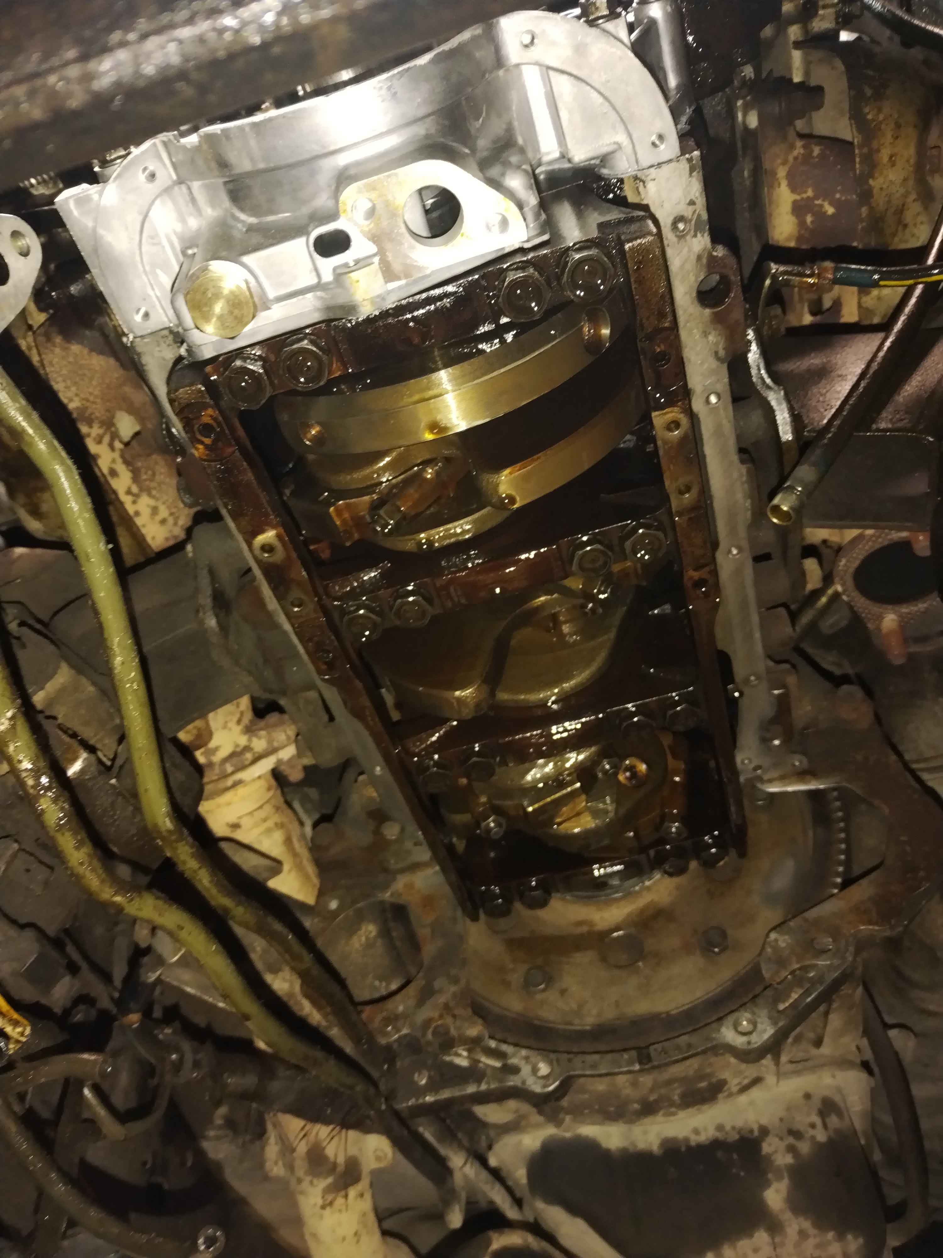

всем привет, в общем насосы все ломало коленвалом, сегодня при очередном снятии маслонасоса увидел трещимну на КВ а пока она своим ходом заезжала в гараж, провернуло коренной вкладыш и блок теперь на выброс ((нашел в городе блок и колено от Debonair попробую от него все поставить. подозреваю что колено ходило и ломало маслонасосы , от чего и была течь
Сообщения: 57504
Поблагодарили: 4805 раз
Течь масла с переднего коренного 6G74
Колено, поршни, шатуны подойдут.
Блок нужно сравнивать. Может отличатся креплениями навесного, отливы-отверстия.

я ставил столбик от дебора. но подходит только сам столб, весь навес со своего. ПОЛНОСТЬЮ
