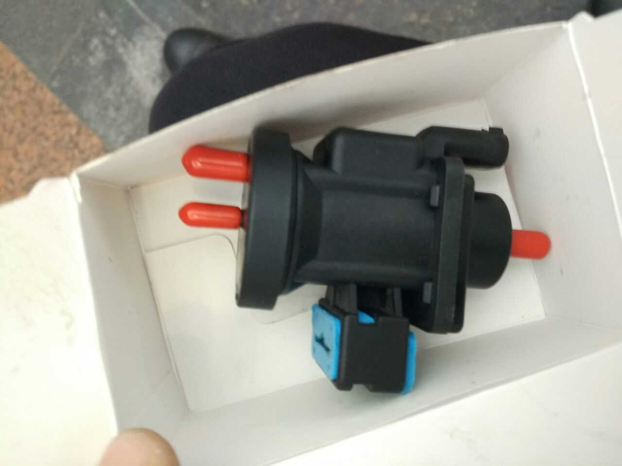

Куплю клапан управления геометрией турбины MR204853
Сообщение Аракс »
такой?
Вот такого плана.
