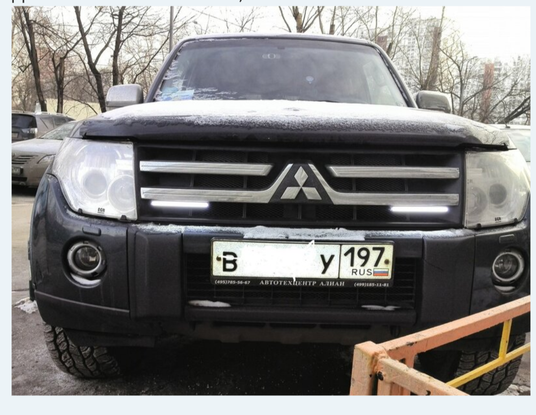

Такие полоски что-ли? А камеры согласятся ли с тем, что это дневной включенный свет?

Автовыключение фар
Тогда по идее, и реснички вполне подходят, чтобы не штрафовали. Сегодня как раз днем ездил и смотрел на машины - заметил, что очень у многих только реснички включены. Вечерком гляну, что-то у меня там предыдущий владелец свет очень активно дорабатывал - то ли реснички, то ли реснички у жены на Форде, а у меня какие-то габариты или доплампы отдельно. Интересно, а дхо, которые внизу в туманках, там у меня тоже какой-то поменянный свет, тоже от штрафов прокатит или слишком низко?
Только все-равно надо как-то мудрить, т.к.на автосвете днем не включено вообще ничего.

Автовыключение фар
Прокатит- в Субаре штатно в противотуманке лампа дхо стоит, причем накаливания- видно да же не очень. Если толщина полосок смущает, можно на Али любые заказать.
