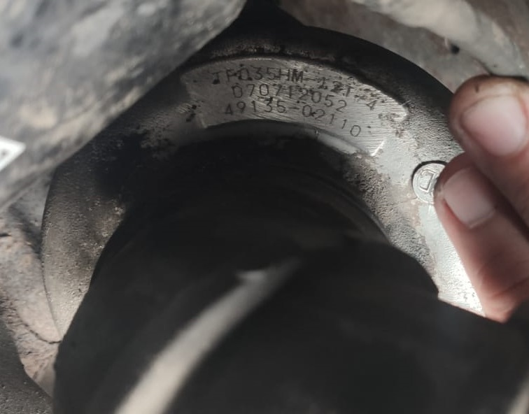

Джирон. картридж стоит 6500. самому менять пол часа. на холодной части улитки выбит номер турбы. по нему и подбери катридж

Так определились, меняеи картридж джирон. Теперь вопрос по комплекту прокладок: нужен отдельно или прокладки с картриджем должны быть?

вот
стоит неоригинал
стоит неоригинал

Если полностью снимать не будешь то прокладки не нужны(железные) к картриджу идут паранитовая и медная. в комплекте. снять полностью хотелось бы но гиморно и есть шанс пообломать шпильки на коллекторе. посмотреть на клапан сброса, его состояние не треснул ли? если с трещинами то замена картриджа мертвому припарка ::-D: горячую часть найти сложней
