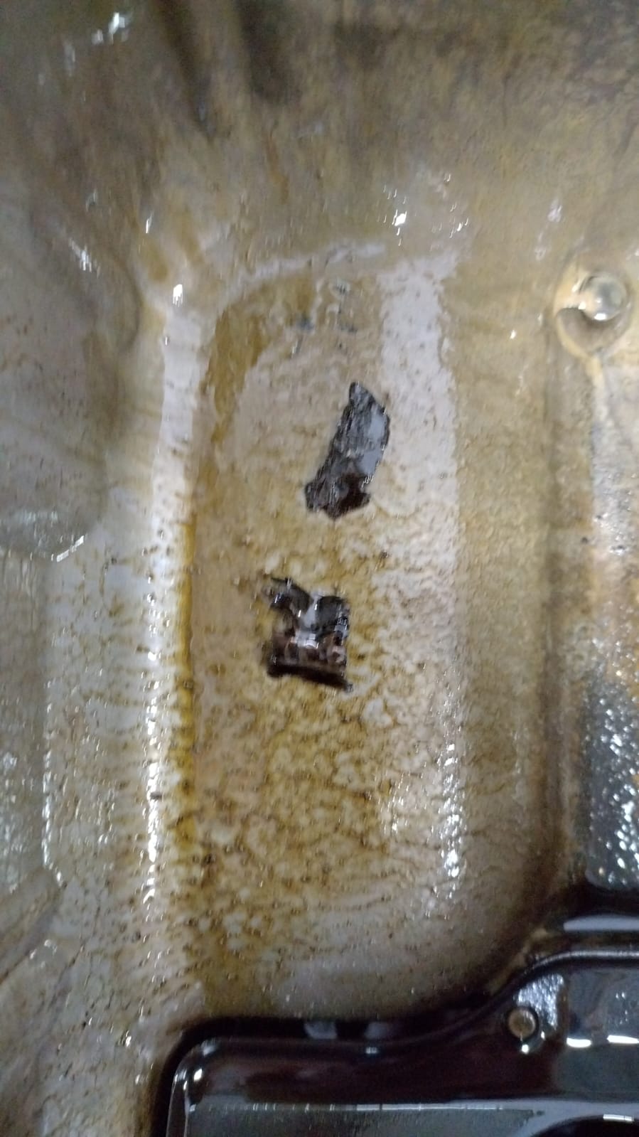

Сняли поддон.

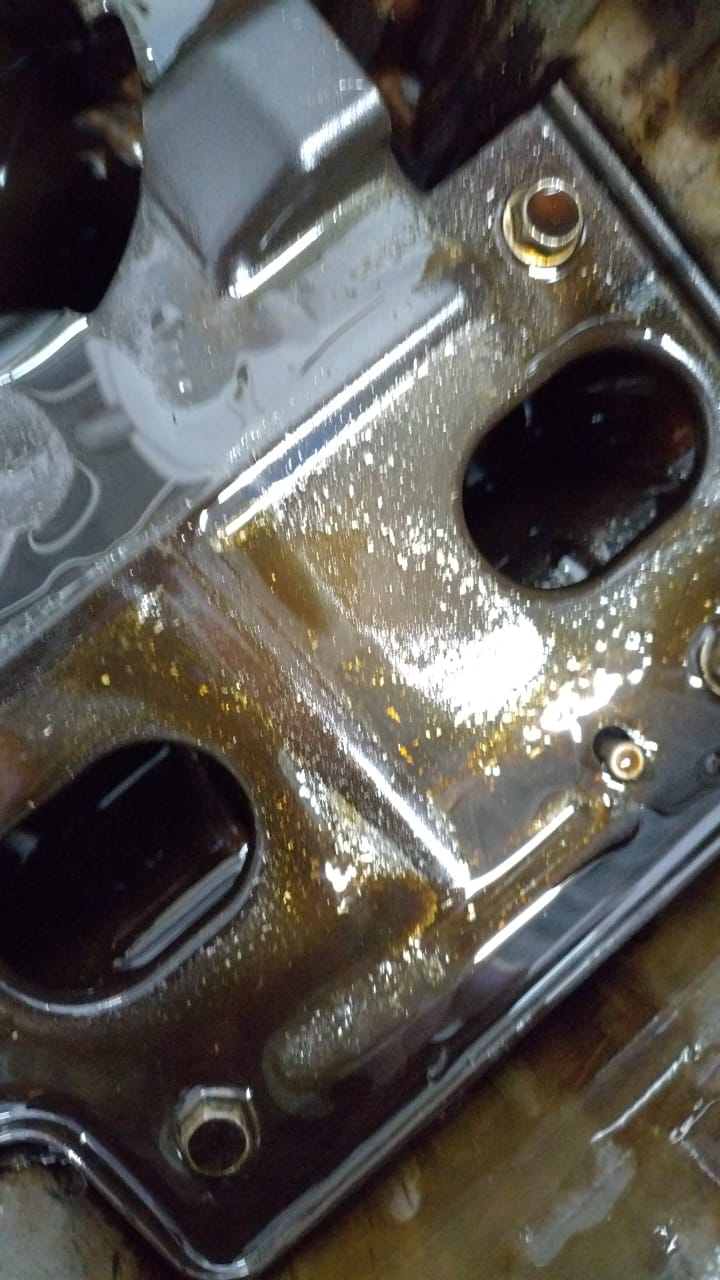

Ещё, какие-то кусочки металла.

Я так понимаю поддон с двигателя?!
А почему всё таки не едет?
