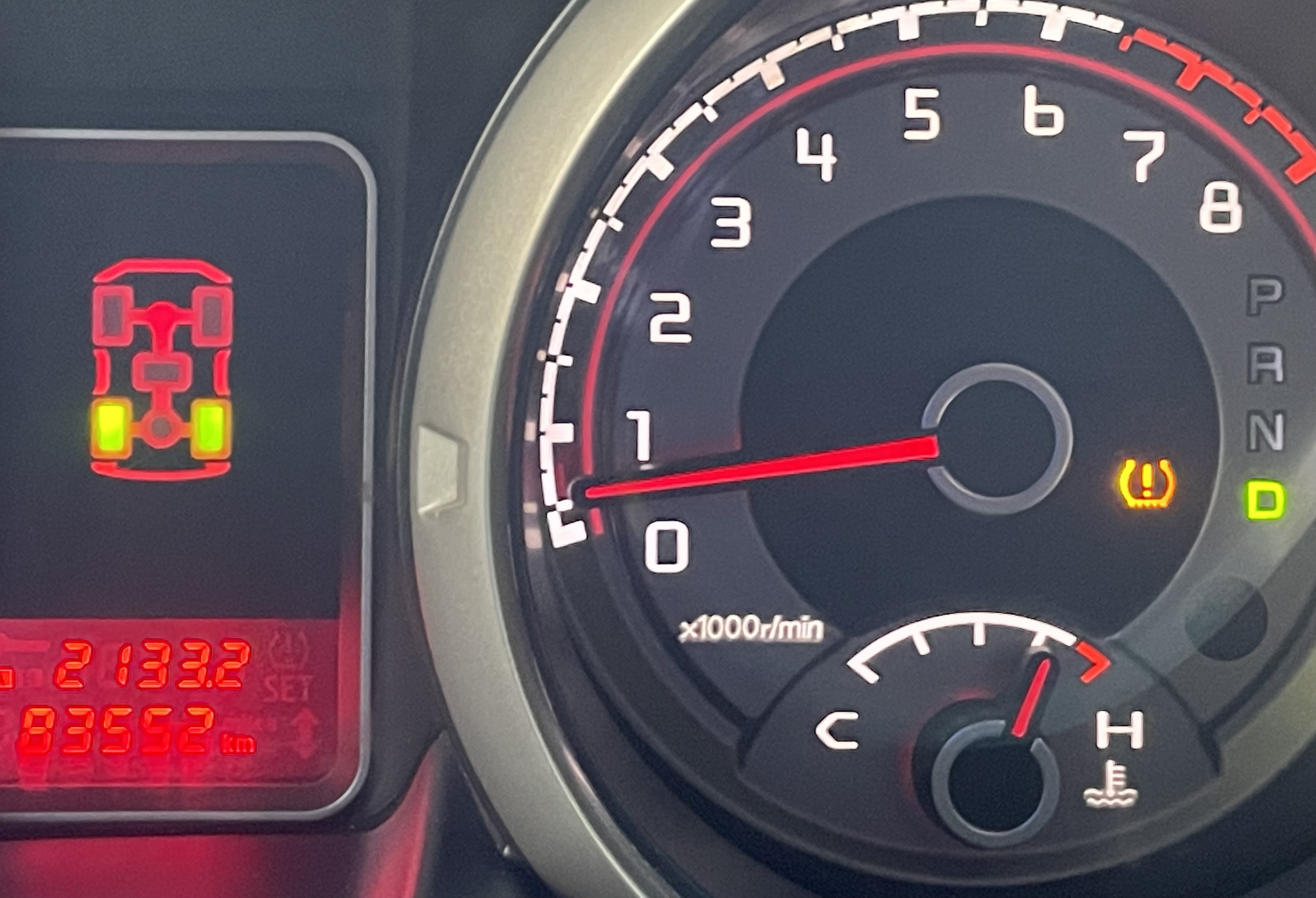

За бортом день ото дня все теплее и теплее, в эту пятницу в московской пробке мой взгляд приковала стрелка охлаждающей жидкости , которая минула отметку 88 градусов и пошла вверх, да не так чтобы потихоньку, а совсем стремительно, слава Богу до дома было не так далеко, припарковавшись и открыв капот, увидел, что бачок практически полный (не бурлил).
Сегодня будучи опять в пробке заметил , что стрелка начала переваливать за 90 градусов, а как только пробка закончилась и я дал газу ушла на свои 88.
В чем может быть причина?
Авто арабский 3.8 2017 год, грязи и говна не видел…
P.S. Замечаю на утро при запуске авто как под капотом звук циркулирующей жидкости ..

Над термосом есть 2 болта для стравливания воздуха. Прогрей до рабочей и отверни их. Может пробка воздушная
