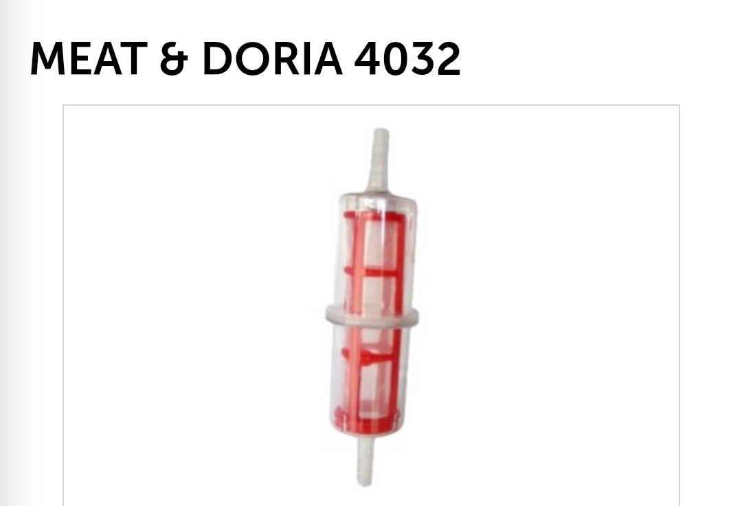

Добрый день! А не подскажите номер подходящего фильтра.. залез посмотреть фильтра.. глаза разбегаются..

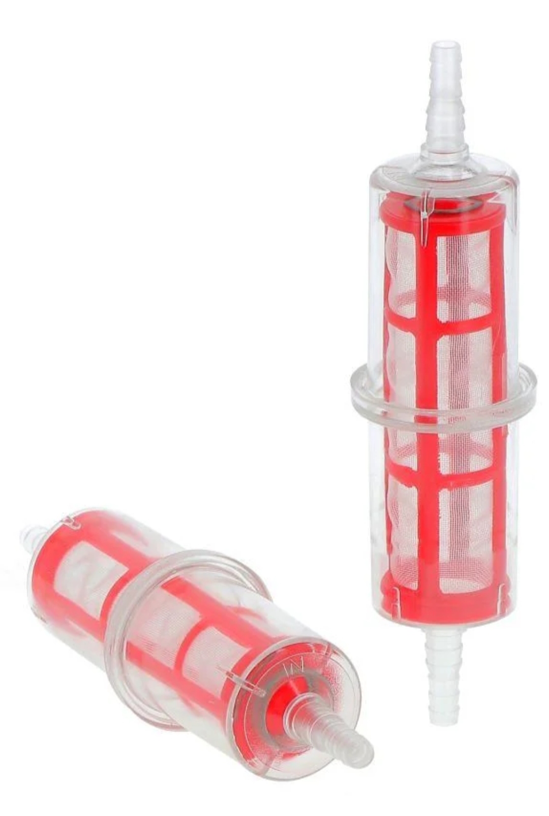

Вот так он выглядит , примерно 10 см в длину , около 4 см диаметром
Они есть и у других производителей
