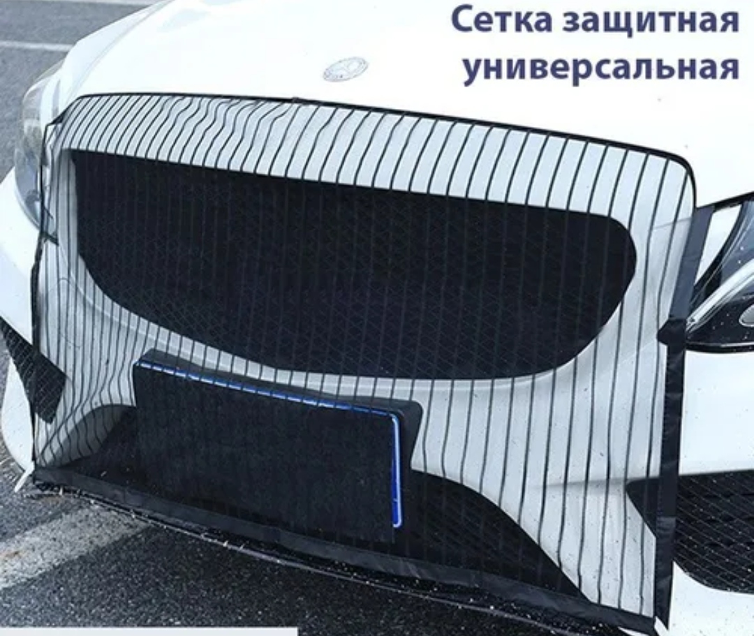

6G72 сетку от насекомых на радиатор можно поставить?
Доброго дня!
Нету у меня никаких сеток. И не было никогда.
Вот про такую спросил, как на картинке.
Что мешает поставить сетки?
Да в принципе ничего не мешает, но как их чистить то?
Особенно, когда ездишь по траве, уровнем по фары. Так и сыпят пушинки и семена туда.
Этот тонкий намордник снял, встряхнул и дальше поехал.
Или в машинке постирал.
Херь полная. Прямой путь к перегреву и повреждению ЛКП

Есть идеи как защитить радиаторы без этих неприятностей? Или радиатор - расходник? Катать как есть?

Катаю уже 24й год. Конденсер родной. Сетка есть, но только последние 15 лет. Фото прислать?
Нет, поставить металлические сетки внутрь решёток. Они, в отличии от радиатора, промываются на обычной мойке.
