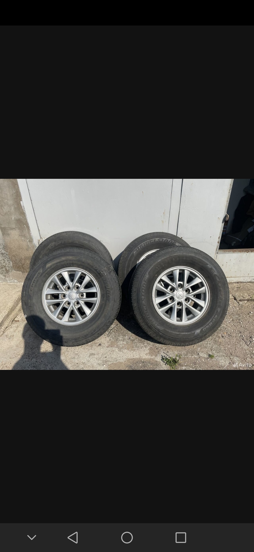

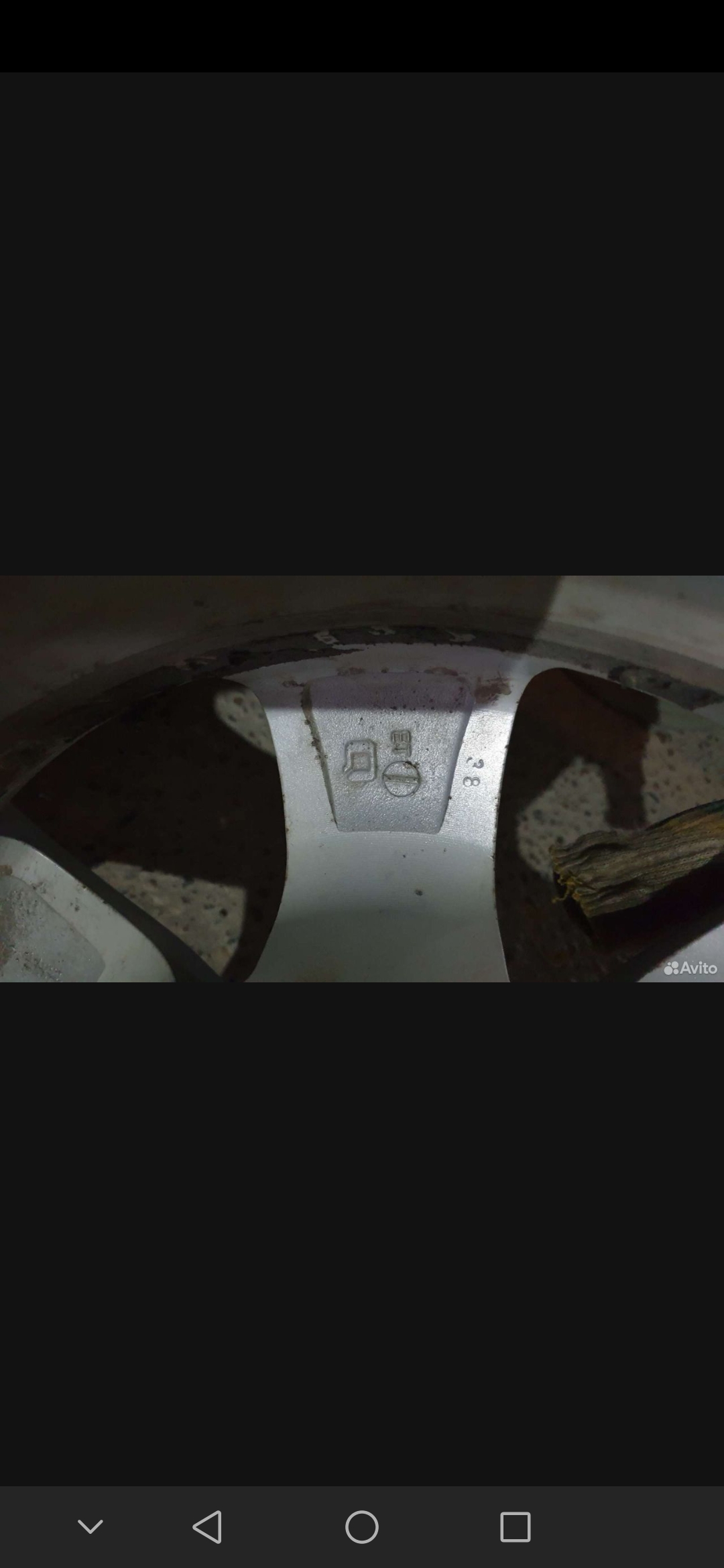

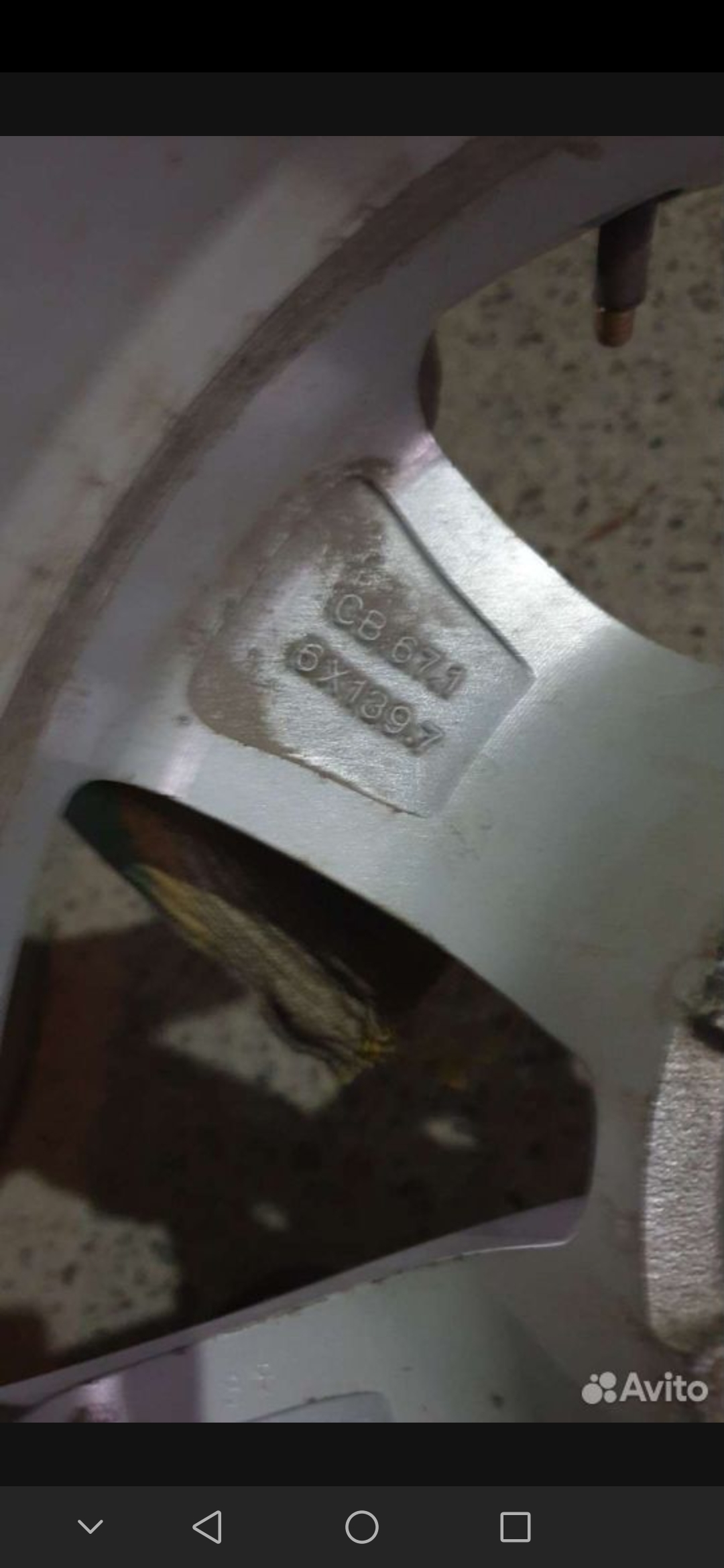

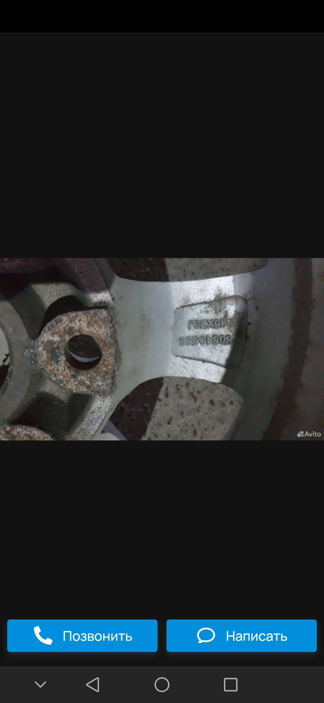

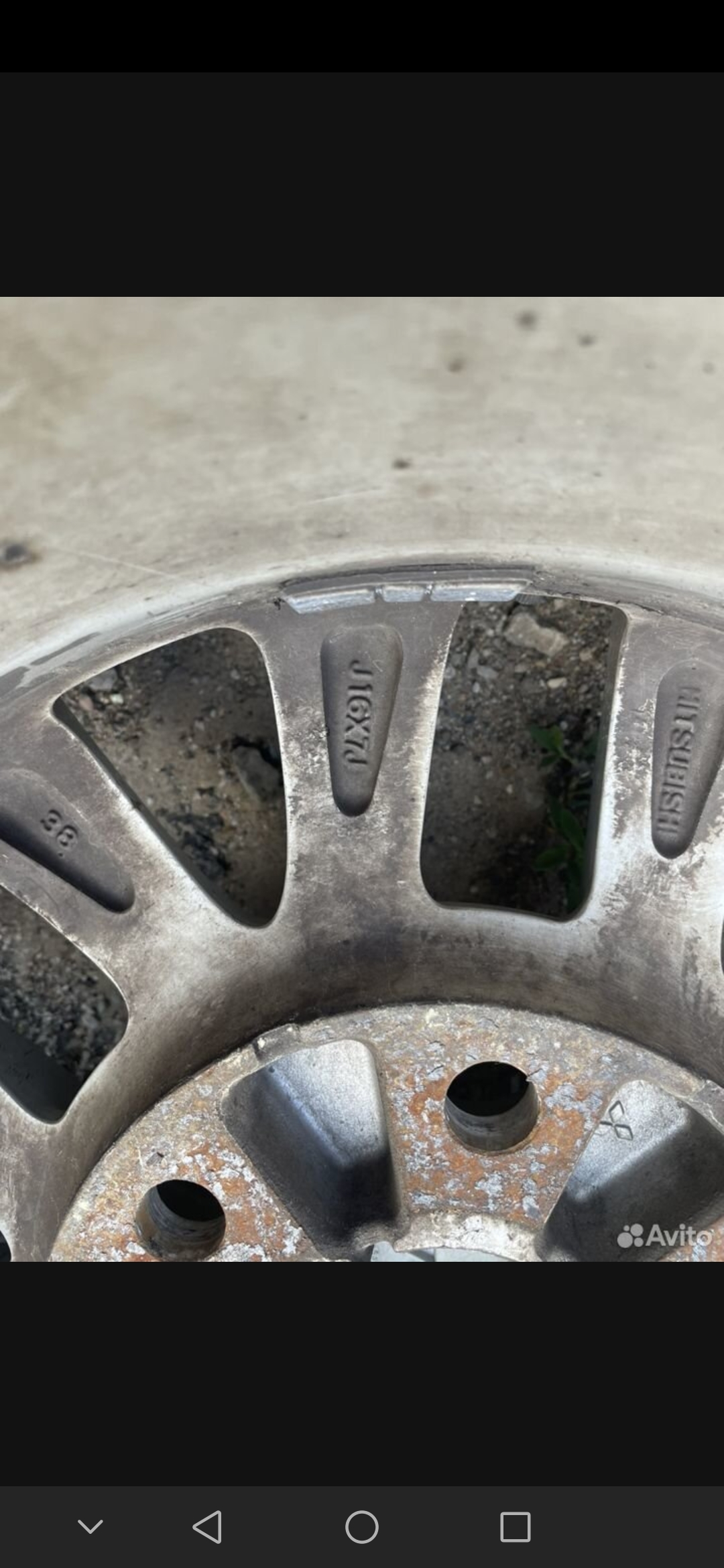

2 спорт 2008 4м41 нужны срочно 16 диски. Уже ездил люди продают звонишь говорят стояли на л200 приехал прикрутил, во первых куцо сидят вглубь и прижали передние суппорта, на зад мерить не стал. Хз почему не подошли.
В общем проблема на 2 спорт видимо найти. Мне нужно очень срочно и нашёл 2 варианта. Я сейчас их здесь выложу может кто определит подойдут ли они мне может визуально кто скажет.
Первый вариант человек говорит что стояли на 2 спорте 2013 год, 38 вылет написано но встанут ли не факт. Просто ехать за ними 120 км паражняком не очень

И вторые

Prеdator1 писал(а): 18 июн 2024, 01:51И вторые
По виду это оригинальные диски, ну или очень похожи.

Prеdator1 писал(а): 18 июн 2024, 01:46 стояли на 2 спорте 2013 год, 38 вылет написано но встанут ли не факт
А чего им не встать, если параметры штатные?

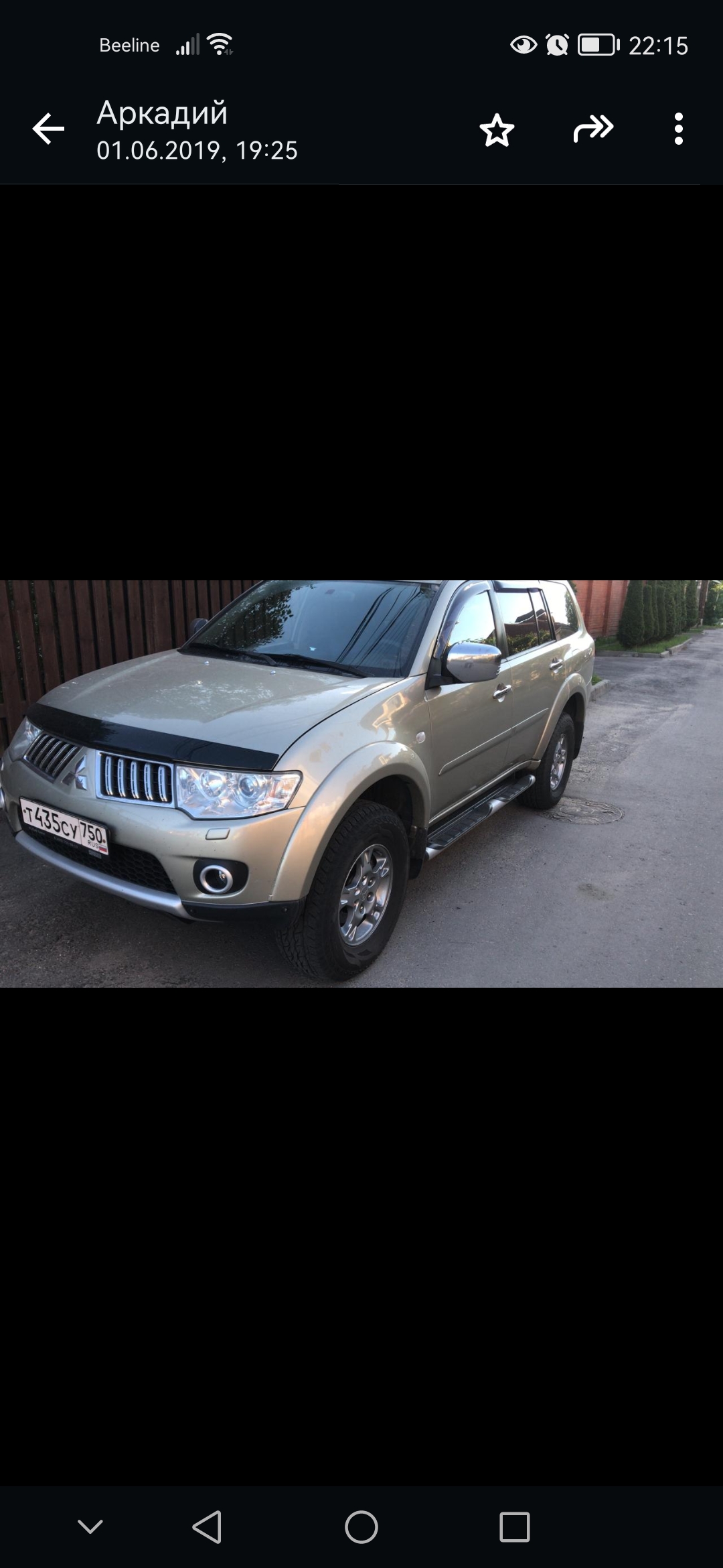

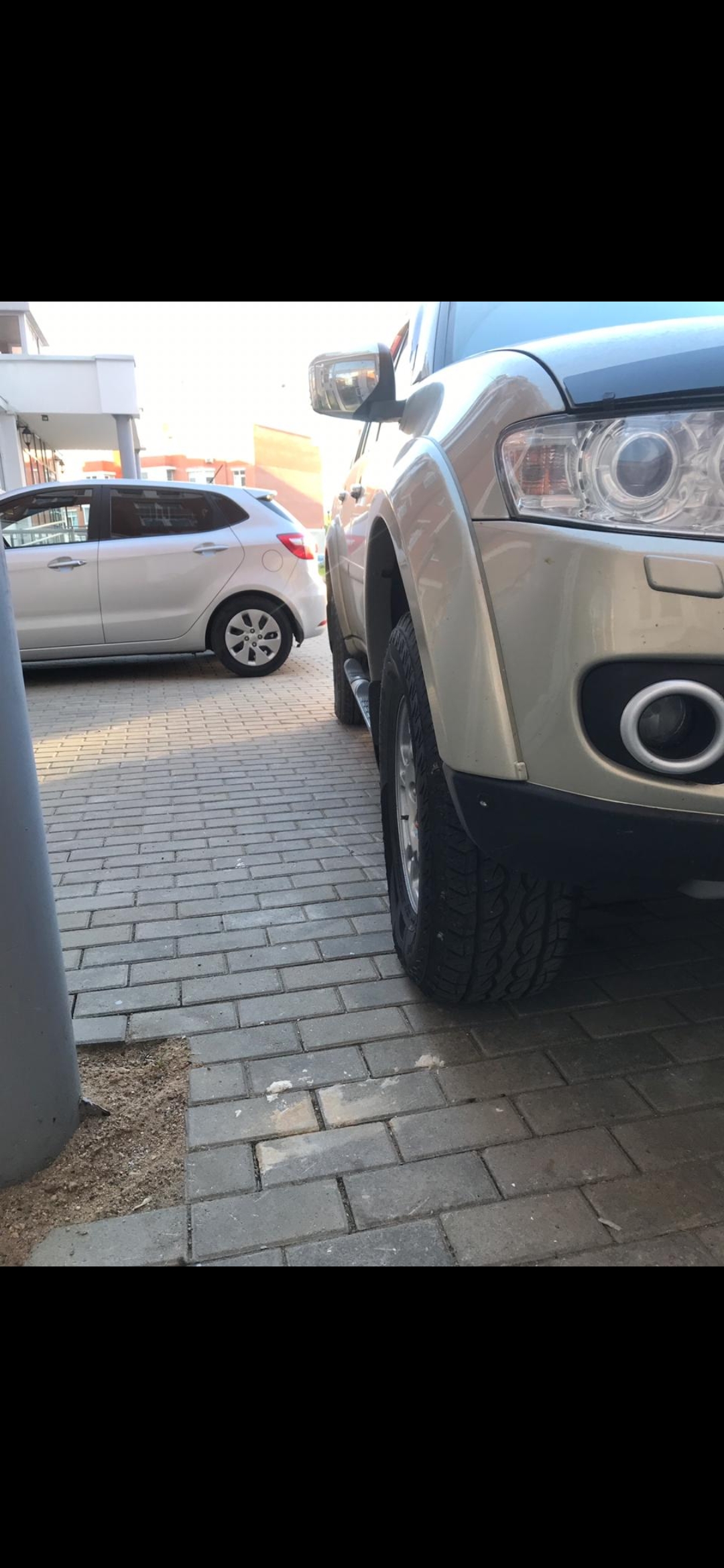

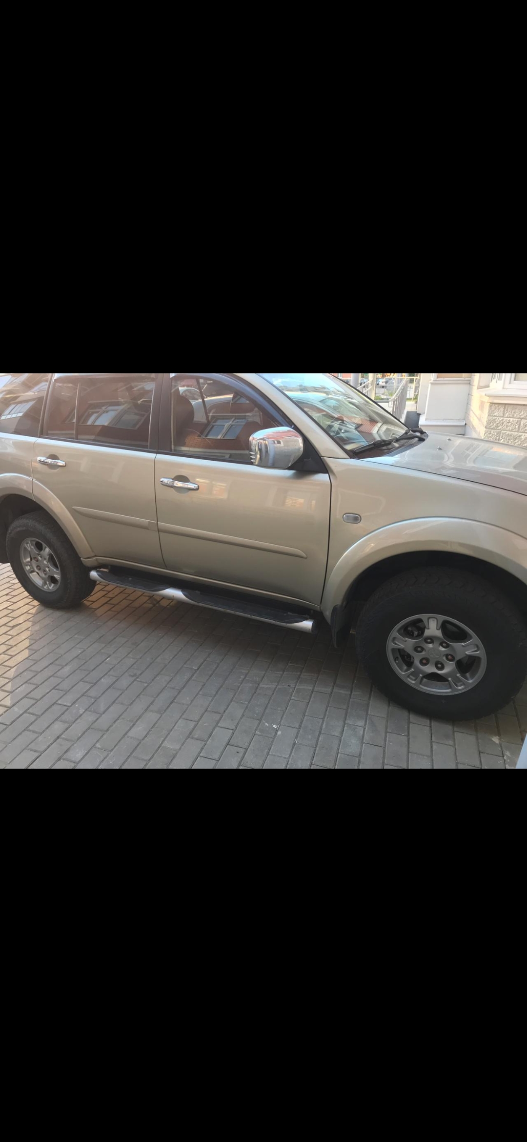

Спасибо но как вы объясните такой факт что у моего товарища на спорт 13 года встали от 3 Паджеро отлично, хотя я не уверен конечно что у него за суппорта он бэу брал машину но встали отлично вот фотографии

Prеdator1 писал(а): 24 июн 2024, 22:46 Спасибо но как вы объясните такой факт что у моего товарища на спорт 13 года встали от 3 Паджеро
Млин..... Ну проведи паралель..... Двигатели у вас одинаковые???? А тормозные механизмы????
Взгляни хотя бы на задние тормозные ДИСКИ....
У тебя их нет???? А у твоего товарища есть. Чо за хрень???? И год у тебя не 13-ый, а далёкий 2008-ой....

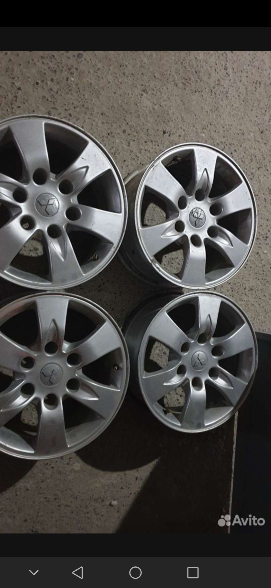

Ты хочешь сказать что разные суппорта и соответственно то что встанет на 12 год мне не встанут? Хотя модели одинаковые? Это я говорю блин! Звонил по разным сервисам митцу да даже в тот же пикап сервис и там мне сказали что абсолютно у всех вторых спортов одинаковые ступицы и тормоза. Да и параметры дисков гуглятся одинаковые.
Кароче фиг с ним. Поеду померию надену и сам проверю. Время просто не хочу терять вот и здесь спрашиваю. И кстати тоже разное все говорят. В ветке про второй спорт мне пару человек написали что от 3 Паджеро встают на спорт, не идеально но встают.

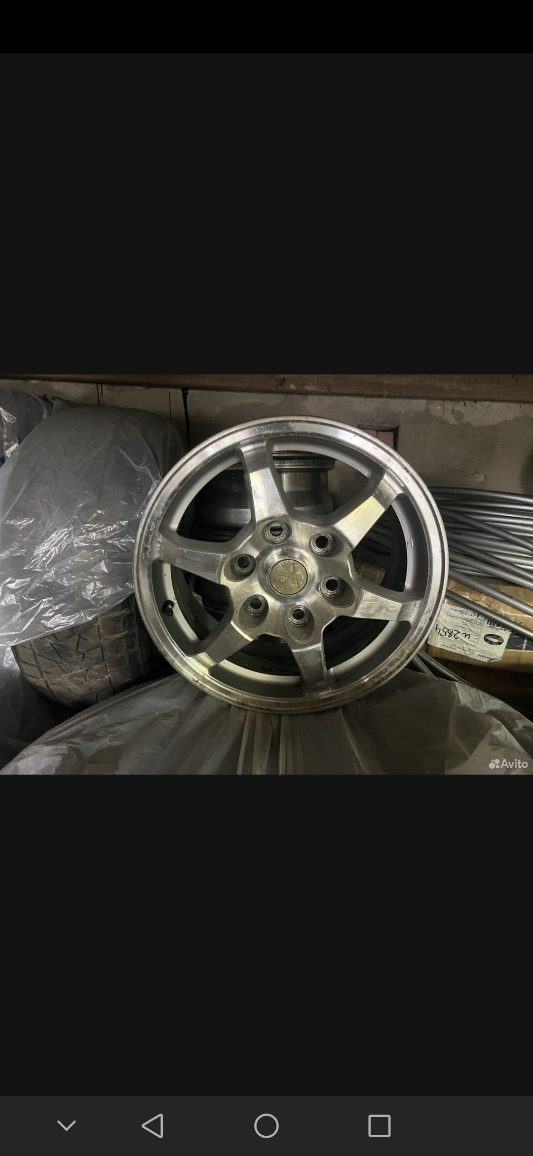

Я ездил мерил недавно диски которые тоже стояли на 13 году спорте, вылет 38 мой и все остальные параметры как и должны быть, примерил на свои и у меня скоба тормозов в упор упёрлась в диск с внутренней стороны. Причём на моих родных катках палец пролезает между скобой. Я не стал покупать. Потому что у меня ещё и передние колодки почти в ноль. И собственно вопрос на который мне тоже все говорят разное. При замене на новые колодки, скоба выдаенется наружу или останется на месте?
Может это зависит от дизайна самих дисков. Если с внутренней стороны больше места при большем вылете даже, то будет нормально?
Вот такие ещё продают хочу поехать примерить с 3 Паджеро фото прикрепил. Вроде как с внутренней стороны больше пространства, что скажешь?

Вот такие

Всем вышеотписавшимся советчикам. Спасибо вам за помощь конечно, без претензий. Но зачем давать советы которые не знаете. Я на свой 2 спорт в итоге сегодня поставил от 3 Паджеро 46 вылет и всё нормально. Точно такие же как выше у моего друга. Спасибо за помощь ещё раз
