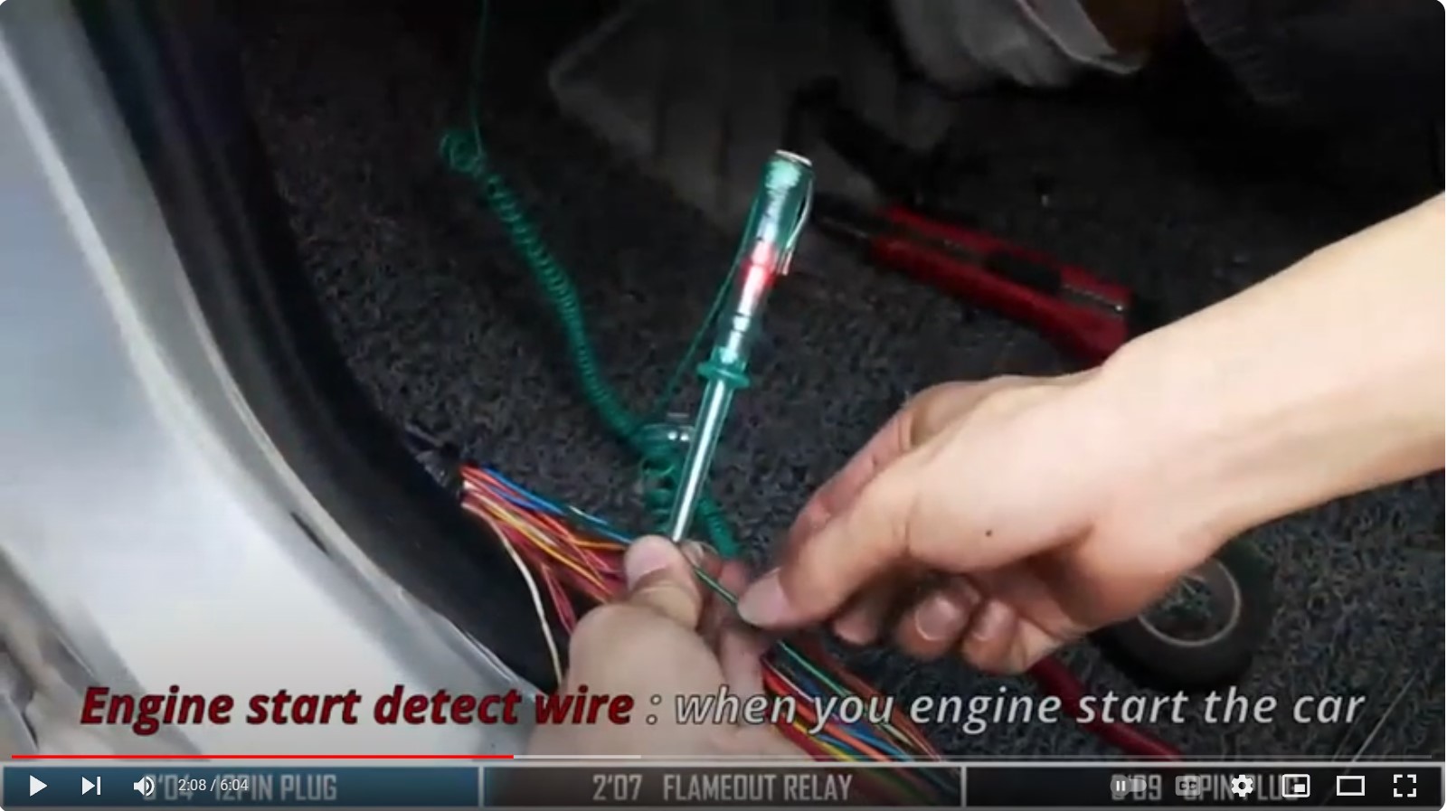

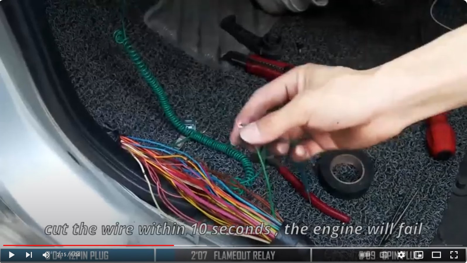

Не могли бы вы мне помочь с этим...... Пытаюсь установить Star stop - смарт ключ марки Spy LC095, Мой Pajero gen 4 3.2 DID, 2011г.
вот ссылка на YouTube о том, как установить Spy LC095: https://www.youtube.com/watch?v=aJ0V47zQV_E&t=263s
(с 2:07 до 2:25)
Я не смог найти «провод обнаружения масляного канала» «провод масляного насоса» со стороны водителя. Я пытался найти в сервисном меню провод масляного насоса, где он находится, но не смог.
Я надеюсь, что кто-нибудь сможет мне помочь
Пожалуйста, помогите, спасибо всем

I'd recommend you not no to install this thing. Factory system is in 99% cases the best one.
Oil pump is mechanical on 4m41. You can only find the signal from the oil pressure sensor.
This wire goes to the dash panel lamp.

Хотя на картинках с подключением реально oil pump signal. Дебилы б.. А на картинке выше явно лазит в проводах топливного насоса в пороге.

Это просто кривая китайская инструкция переведенная китайским по английски. Я её даже не читал.
