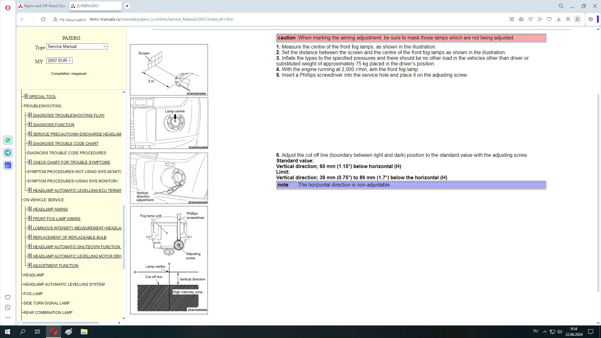

Не нашёл на форуме правильный адекватный ответ. Поэтому новая тема. Установил линзовые птф. Заменил потому что старые родные птф разбились, попали щебень от дорожников. Хотел поставить оригинал, но дорого. Купил у людей, которые сами основали произвозводство птф. Свет ш 8икарный. Верхняя полоса убедительная. Но теперь, чтобы настроить птф, необходимо снимать кожух пластиковый. Это ладно. Не трудно. Но у меня вопрос. На какое расстояние должны светить птф. Как сейчас, меня устраивает. Но слеплю встречу. Совместно с ближним. Линзы поставленных на ближний, отличается от оригинала в 7 раз. Корректор работает, но светят дико. Брал у тех же основателей новых линз. Но мне необходимо настроить птф. Правильно. Они реально светят как дальний. На какое расстояние в метрах должен упасть пучок света на асфальт. На 7 - 10 метров. Или иначе

Я машину ставил 10 метров от стенки и делал чуть ниже ближнего света фар.

Фото не на русском. И ладно. Буду делать, как местные. Им по хрену на встречку. Когда я включаю ближний, фуры уходят на обочину. Купил мощные лампы с линзами.

На расстоянии 3 метра падение луча на 60мм от центра фары.

Уклон 2%. Не зависит от расстояния и можно высчитать куда будет падать луч. На фото указан угол в градусах. На фарах такой же уклон?
