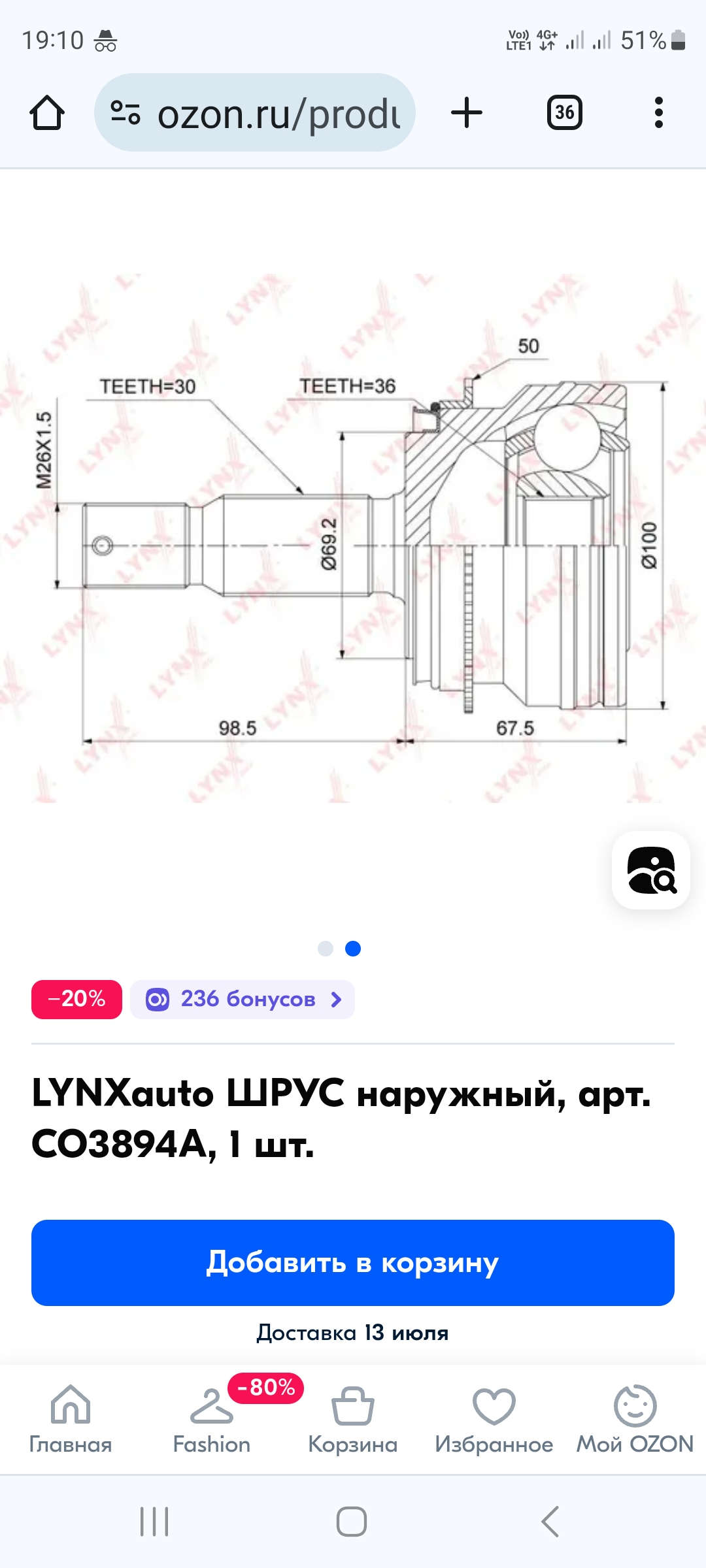

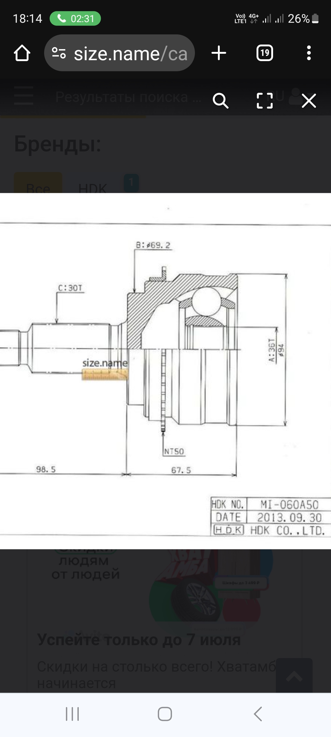

Так-то оно так и всё вроде логично.
Но на HDK MI-060A50 диаметр под пыльник 94 мм. На Lynx CO-3894A диаметр под пыльник 100 мм. Все пыльники для Lynx CO-3894A идут в размере от 96 мм и выше.
Логично предположить, что на HDK MI-060A50 их просто не зажать хомутами.
