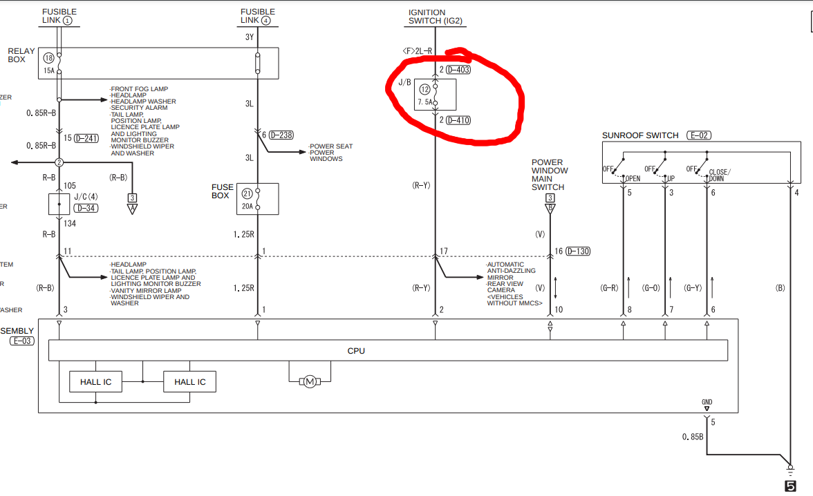

Господа! Дошли руки до ремонта люка. Но есть пару вопросов:
  • Какой контакт на моторе прозванивать на наличие плюса?
  • Как правильно поменять моторчик, не снимая потолок? Киньте ссылочку
Вопросы только из-за того, что я хочу наверняка знать, что мотор труп. Не охота снимать мотор, потом снова ставить.
Также прошу подсказать, где стоит этот предохранитель 7,5А (см. скрин)

На схеме же показано!
1;2;3 плюсы 5 масса.
