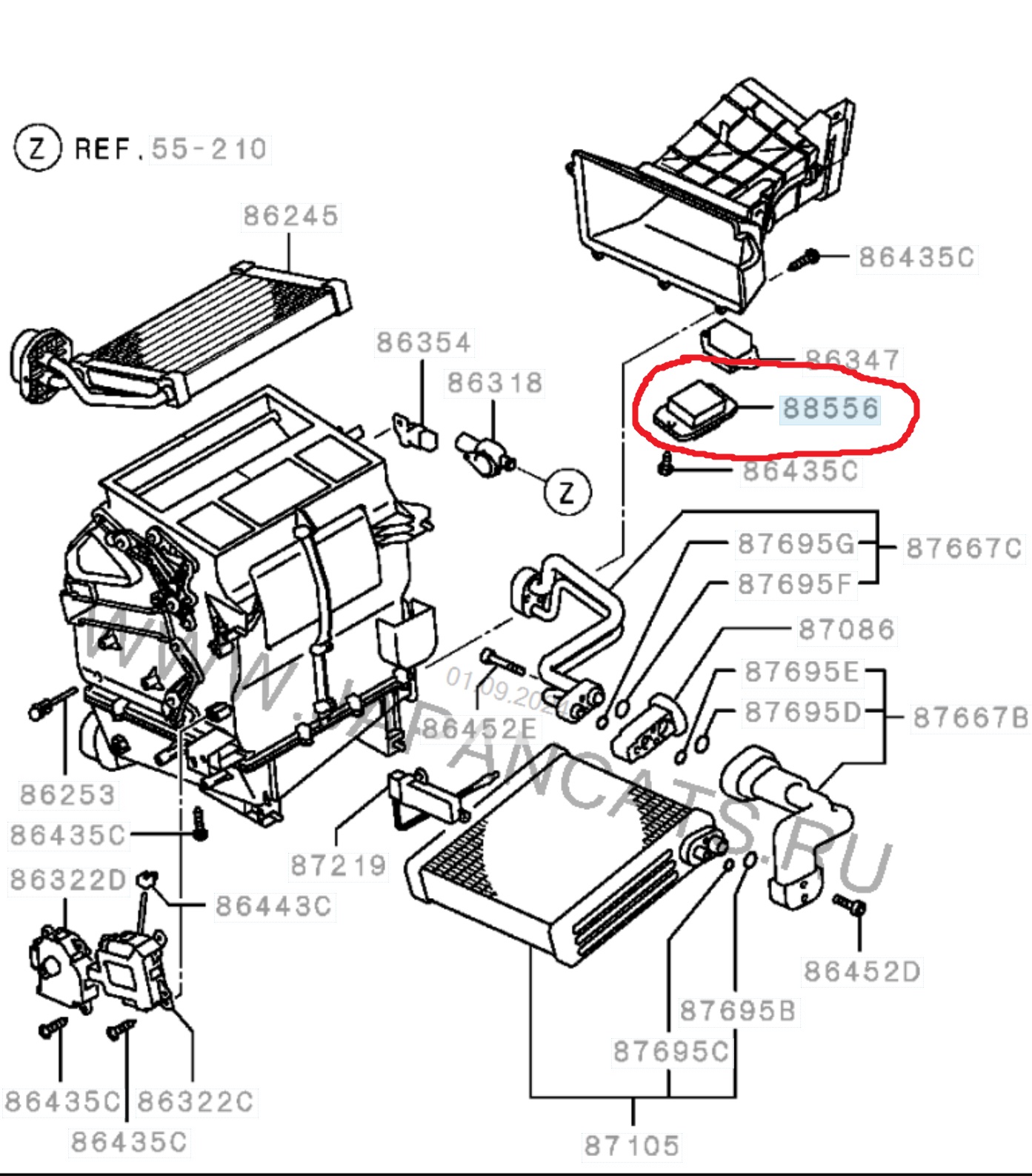

Так а если не работают первые два режима вентилятора а максимальный работает, проблема в резисторе?

на паджеро 4, в заднем блоке отопителя есть резистор вентилятора, по схеме в нем есть предохранитель, при выходе предохранителя из строя, в работе остается только максимальная скорость работы вентилятора. Если у вас мотор вентилятора крутить только в положении "MAX" то велика вероятность что перегорел предохранитель (он скорее всего не съемный), артикул резистора MR 500668

Да, ну там нарисован как типо предохранитель, по факту наверное это просто сопротивление. Реально макс режим идёт напрямую к вентилятору, а два малых через резистор, по схеме. Номер детали тот же. Блин. И в той части где он у меня стоит, есть выштамповка в пластиковой накладке. Но она бутафорская, не открывается. На морозе разбирать весь задний салон чтобы добраться до резистора... такое себе. Это ничем не закончится хорошим. Возможно его и починить можно. Может дело вообще в контактах, т.к. я осенью там разбирал всё.andrey_seleznev_1980 писал(а): ↑19 фев 2026, 18:38 на паджеро 4, в заднем блоке отопителя есть резистор вентилятора, по схеме в нем есть предохранитель, при выходе предохранителя из строя, в работе остается только максимальная скорость работы вентилятора. Если у вас мотор вентилятора крутить только в положении "MAX" то велика вероятность что перегорел предохранитель (он скорее всего не съемный), артикул резистора MR 500668

Залез в вашу тему...
По схеме- да там термо-предохранитель, включен последовательно, поэтому при срабатывании обрывает цепь, мотор перестаёт крутиться.
Я не нашёл чёткой фотки в и-нете, но обычно этот пред сделан так: пружина припаяна к контакту. При перегреве пайка плавится, пружина отстреливает и рвёт цепь. Починить можно- запаять контакт обратно. Паять припоем ПОС-60.
Зы такое происходит обычно из-за пыли/грязи. Резистору не хватает обдува и он перегревается.
