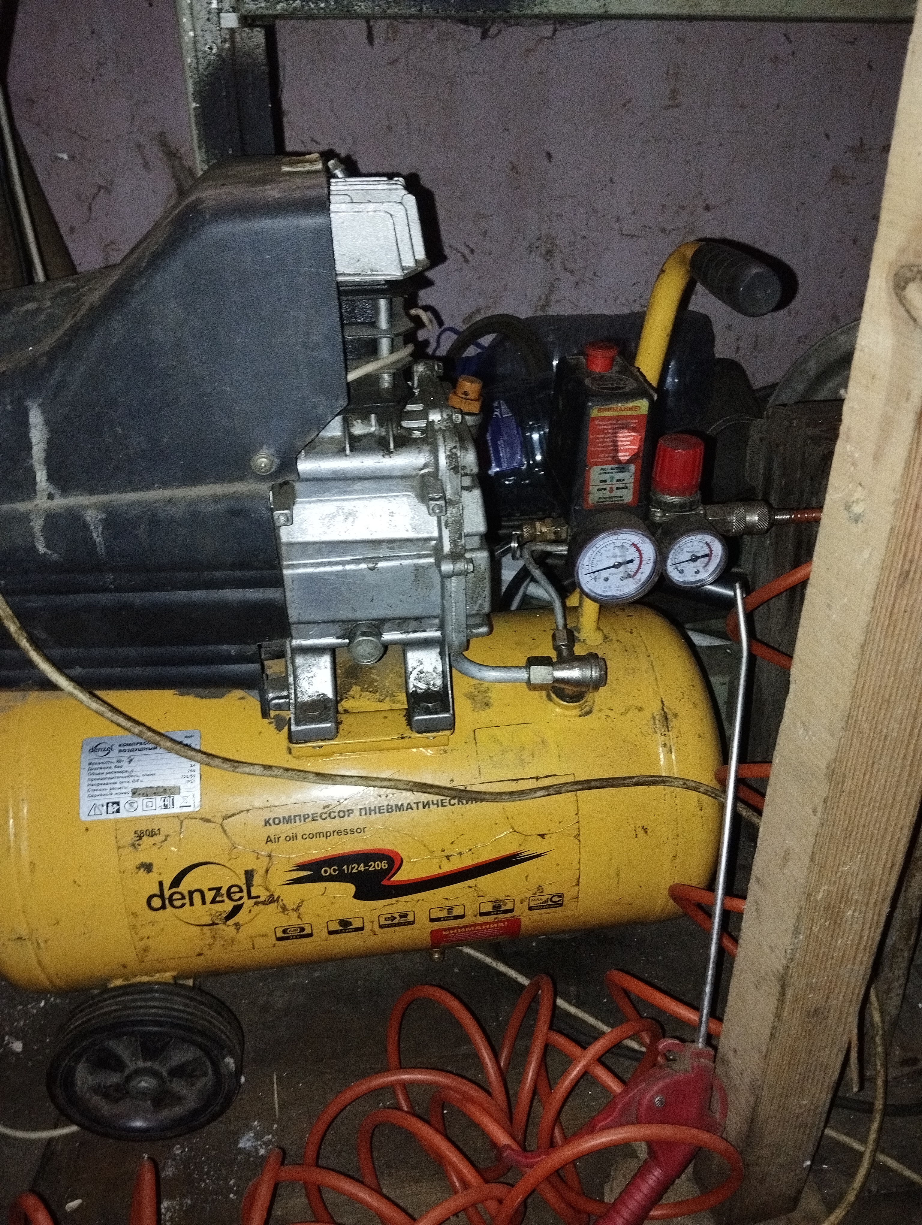

Дешманский компрессор Denzel PC 1/24-205, 24 л, больше 10 лет ему...
Последнее время стал замечать, такие вещи:
1. После того, как оставить на сутки, не держит давление. Включаешь свет, начинает качать, давление на манометрах- 0.
2. После включения долго шипит, около минуты, давление мизерное, возле 0.
Но по прошествии этого времени шипеть перестаёт и начинает нагнетать нормально.
Раньше такого не замечал, бывало, что шипел, но не так долго.
Я понимаю, что где-то какой-то клапан чудит, но где? :*SCRATCH*:

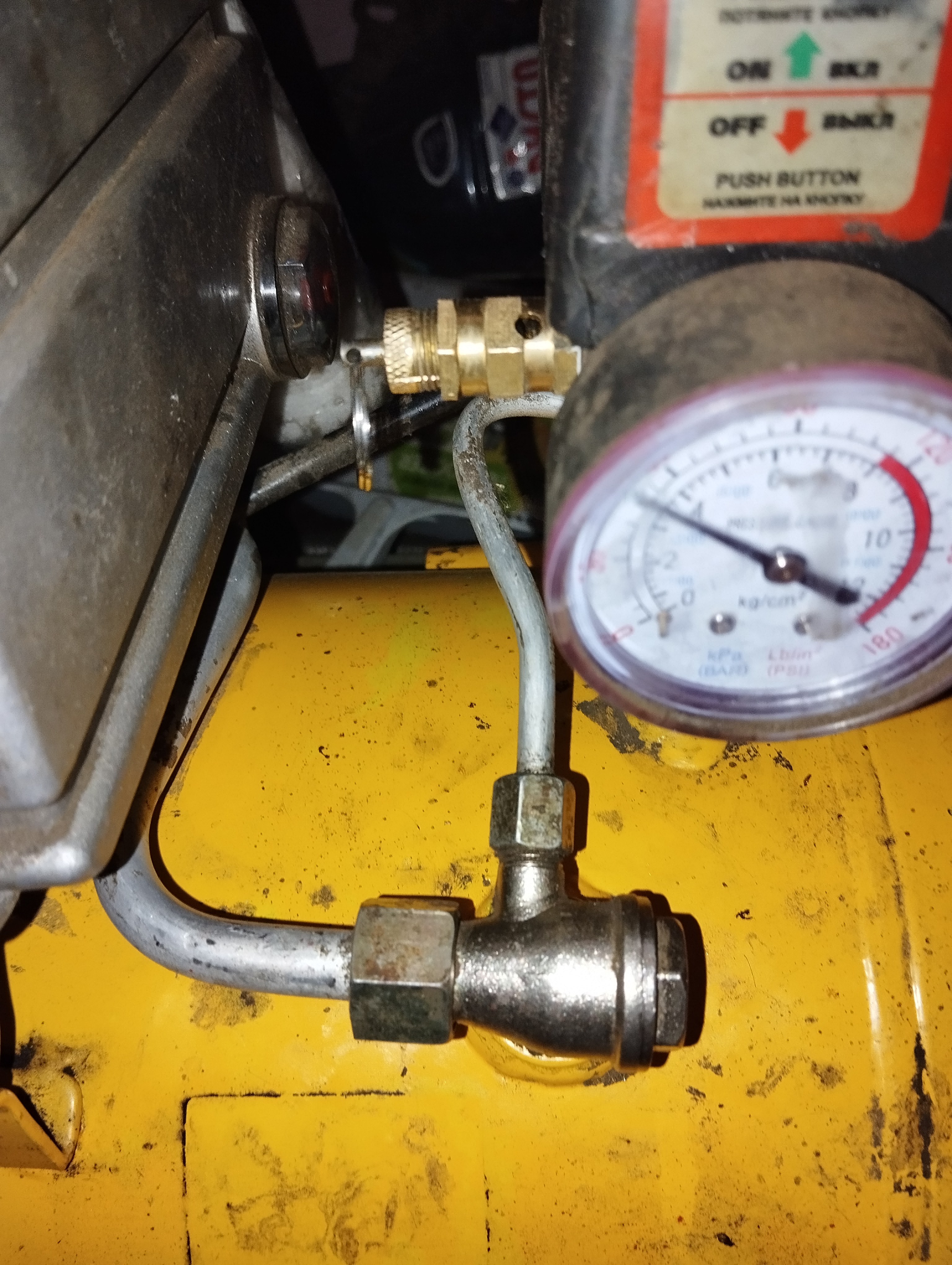

Chumahod писал(а): 13 авг 2024, 14:52 Должен быть обязательно
Нету у меня этого клапана.
Вчера поковырялся...
Клапанов у меня всего два, вот они:
Тот, что сверху- предохранительный, нижний- перепускной.
Верхний был хорошо засран, видимо по этому и стравливал...
А по поводу шипения, это я уже гоняю ::-D:
Видимо когда ресивер полностью опорожнен, на начальном этапе работы пока воздух сжат не сильно, объёмы воздуха от каждого такта поршня довольно большие. Поэтому и шипит перепускной клапан в такт кшм.
Как только давление подрастает, эти объёмы уменьшаются, и шум работы клапана сильно уменьшается.
Просто раньше я не оставлял компрессор опорожненным, вот и не наблюдал такого.
