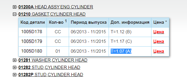

Какая прокладка ГБЦ идёт с завода?
Сообщение Anyman »
A,B или C?
Сообщения: 57490
Поблагодарили: 4803 раза
Любая из представленных.
В зависимости от выступания поршней.
Сообщение Anyman »
SNOOPER писал(а): 14 авг 2024, 10:36 Любая из представленных.
Понял, значит нужно смотреть метки на своей.
А при снятии ГБЦ замена прокладки обязательна?
